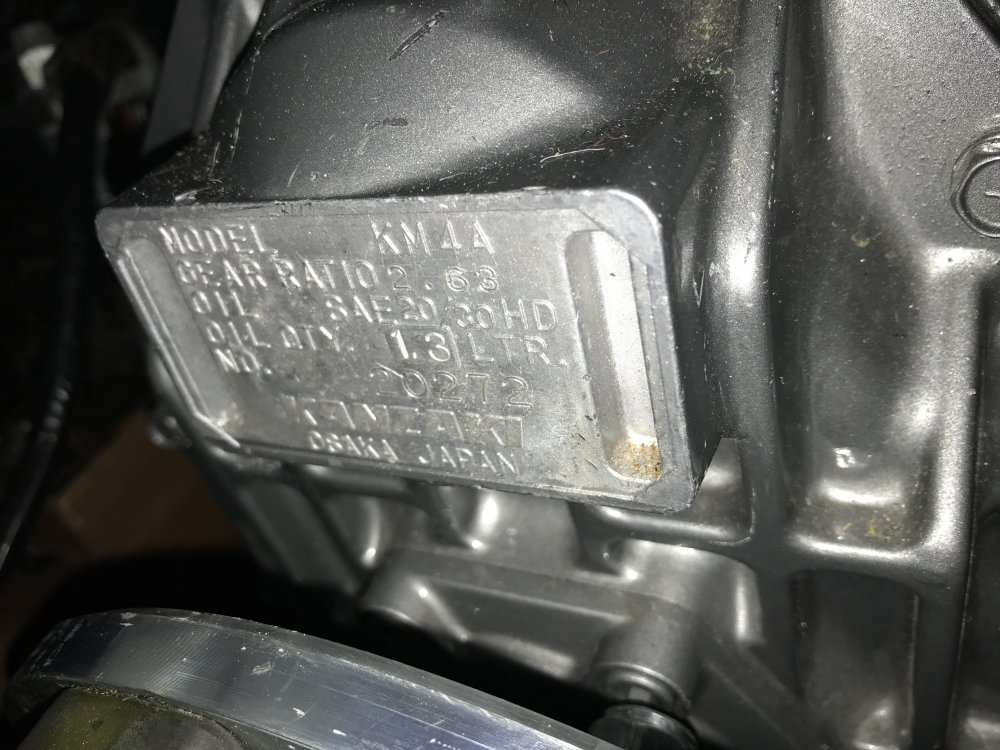

Bitteliten Svart 30.Juli.2019 Link til dette innlegget Svart 30.Juli.2019 Trenger litt hjelp med oljer. Kanskje @Hulda kan bidra? Dette er giret mitt med spesifikasjon på olje I instruksjonsboka står det API klassifisering CC eller høyere (not available multi grade står det i eng utgave)i SAE viskositet #20 eller #30. Hva slags olje skal jeg bruke da? Har Biltema sånn olje? Sitér dette innlegget Link to post
Hulda Svart 30.Juli.2019 Link til dette innlegget Svart 30.Juli.2019 @Bitteliten Biltema 36-888. 1,4 liter kr. 84,90. SAE 30, API CG. Helt toppers. Nå må jeg snart få rabatt hos Biltema, subsidiært lønn som selger, med krav om feriepenger. Sitér dette innlegget Link to post
Vantro Svart 30.Juli.2019 Link til dette innlegget Svart 30.Juli.2019 Du skal bruke singlegrade olje som beholder egenskapene i hele temp forløpet, slik det er spesifisert. Bytter du til no annet får du trøbbel før eller senere. biltema gressklipperolje (sae 30) er brukbart. Sliter du med å få tak i slik olje så oppsøk et landbruksverksted, de har ofte slike oljer. Sitér dette innlegget Link to post
