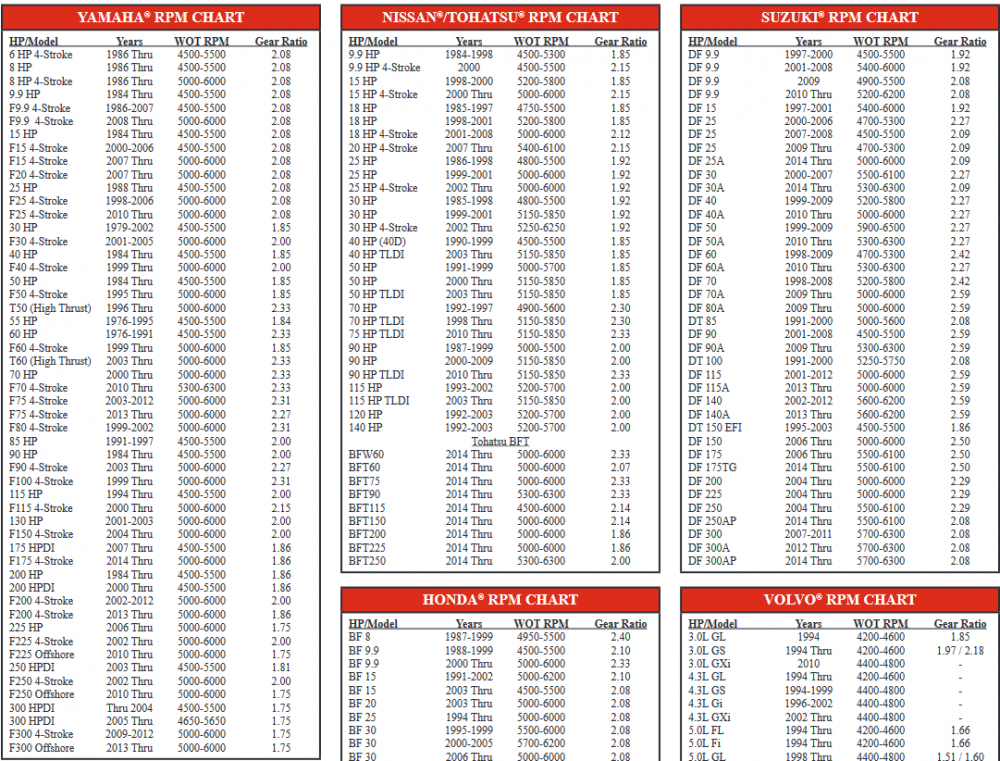

Solseng Svart 12.Mai.2019 Emnestarter Link til dette innlegget Svart 12.Mai.2019 (redigert) Motorens gearratio/utveksling og anbefalt max turtallsområde: Siden vi først har litt tid til overs: Når man enten skal regne litt på propellstørrelse/stigning i diverse online kalkulatorer, må man kjenne til den aktuelle motors girutveksling og anbefalt turtall/målt turtall. Det er ikke alltid like enkelt å finne denne informasjonen i alt mylderet på internett. Derfor poster jeg en kjekk liten oversikt: Ønsker du å se det i større skrift, så finner du pdfen her: http://www.kirschbaum.at/ki_prop/pdf/2015/RPM Chart.pdf Ønsker du å kryssjekke i forhold til motormodell, så kan du f.eks. se her: https://www.rubexprops.com/boat-propellers/ Ønsker du å prøve deg på en propellkalkulator, så er denne ofte brukt: http://www.mercuryracing.com/prop-slip-calculator/ NB: Husk dog at dette med "Slip" er litt vrient og variabelt. Det finnes ingen tommelfingerregel, men hvis du absolutt ønsker å bare taste inn en verdi, tror jeg 10% kan være en grei omtrentlighet - men av og til ikke... Så her er det litt forbehold. Redigert 12.Mai.2019 av Solseng (see edit history) Sitér dette innlegget Link to post
