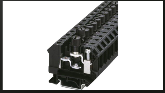

Roger jo Svart 6.Mai.2019 Link til dette innlegget Svart 6.Mai.2019 (redigert) Har hatt denne typen i båten siden 87 helt topp https://www.elfadistrelec.no/no/rekkeklemme-svart-10-mm-phoenix-contact-3005109/p/14828038?channel=b2c&price_gs=120.875&source=googleps&ext_cid=shgooaqnono-na&pup_e=1&pup_cid=35879&pup_id=14828038&gclid=Cj0KCQjwtr_mBRDeARIsALfBZA5IbR8KCvnwQGmApiTXS2XkTluyAWomsnSgACjvTH2V2Aa9tRLHaAEaAgl5EALw_wcB Har også god erfaring med denne typen Redigert 6.Mai.2019 av Roger jo (see edit history) Sitér dette innlegget Kokekyndig maskinist kjent på kysten. Link to post
