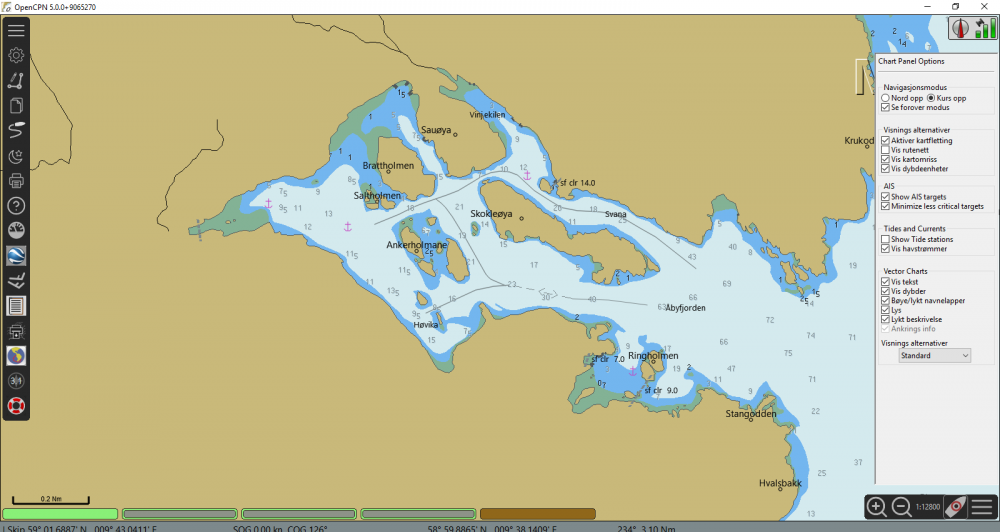

Jeg har fått meg en ny laptop, en Lenevo Thinkpad og er i gang med å fylle den opp med nyttige programmer. Det siste var OpenCPN ver.5.0.0. Foreløpig har jeg kun lagt inn "gratiskartene" CM93. Men så var det problemet som jeg vet har vært diskutert før. Jeg får ikke frem dybdekurver!

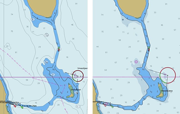

Jeg har OpenCPN med de samme kartene på to andre PC'er fremfor meg, en som kjører OpenCPN ver.4.8.6 og en ver.4.8.4. På begge disse vises dybdekurver. Se bilde med og uten dybdekurver.
Oppsettet har jeg kopiert så godt det kan la seg gjøre fra en av maskinene der alt funker. Noen som kan gi meg et tips om hvordan få orden på dette?

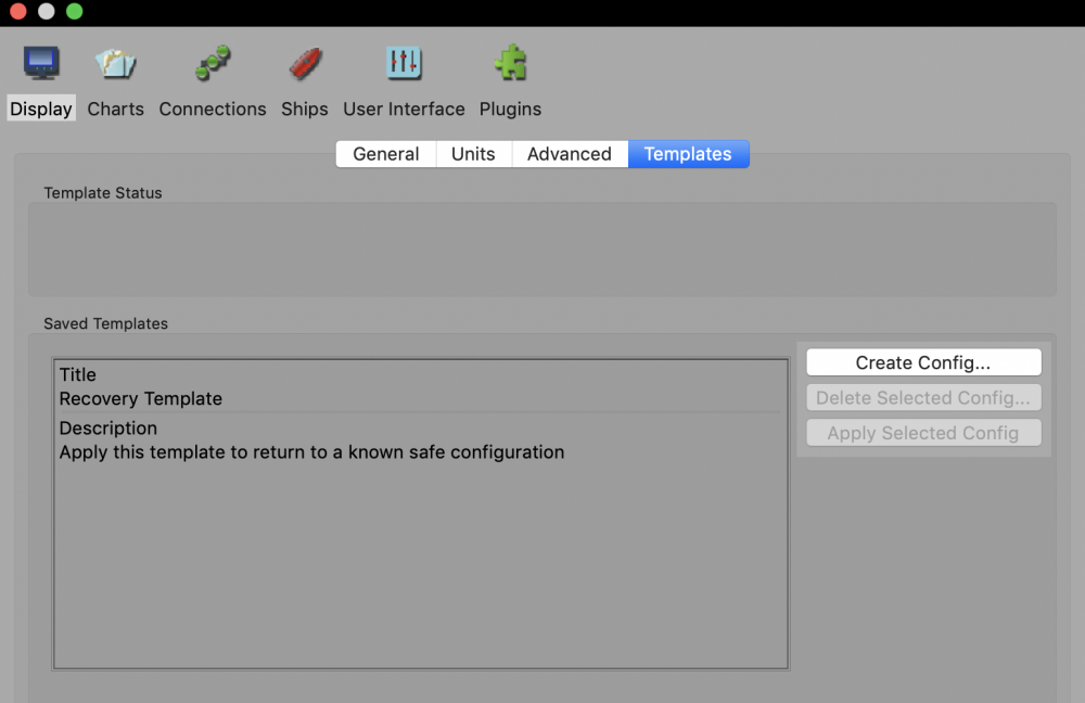

OpenCPN 5.0 er jo litt endret fra 4.8 med splittskjerm(!), og så skulle det visst være mulig å lagre oppsettet? Det finner jeg ikke.

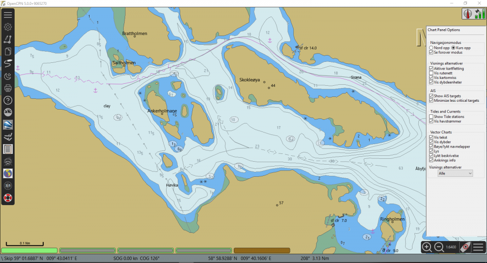

En av mange forskjeller kommet i v5 er at du har hurtigvalg for 4 forskjellige visninger, blant dem "User standard" som er den du endrer på når du velger options i "Vector Chart Display". For at man skal se disse endringene må også "User standard" velges i hurtigvalget.
Dette valget finner du under hamburgerknappen nede i hjørnet. Er oppsettet ditt ellers riktig mtp dybdekurvene, skal de vises da.
Lagre forskjellige configs gjør du duner Options->Display->Templates

Yepp, der var når jeg der valgte Alle eller Brukers standard at jeg fikk frem dybdekotene. (jeg har valgt norsk versjon).
