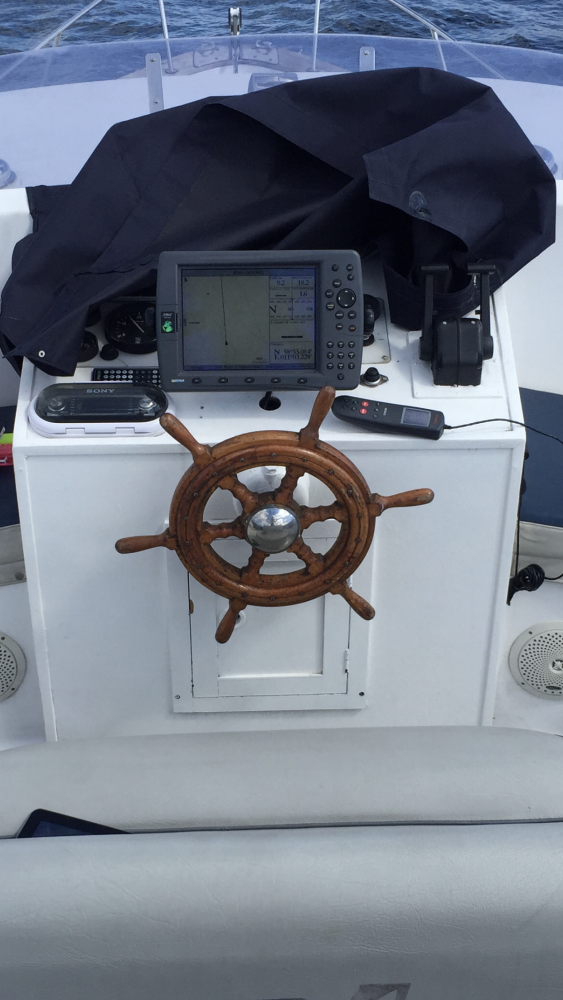

Skal lage ny konsoll på taket. Hvilket materiale bør jeg velge?
Bisse
Konsollen på taket har gjort sitt, har begynt å råtne opp. Skal lage ny. Den som er der nå er noe finer som er malt, og er ikke noe spesielt fint. Har plan om plukke den fra hverandre og bruke den som mal for å lage ny. Hva slags materiale bør jeg velge? Må se litt bra ut. Har trekk til å ha over når det ikke er i bruk. Noen som har gjort dette?

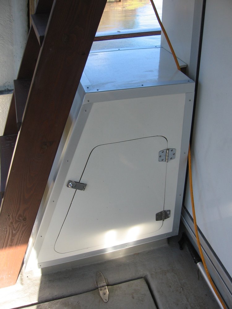

En løsning er å bruke fibo sine baderomsplater. De er den beste fineren jeg kjenner til. Jeg laget for to år siden dette gass skapet på akterdekket. Er tak over men blir stadig våt og det ligger tillogmed snø på den om vinteren.
Denne er malt to strøk med Bengalakk for å få rette fargen. Listene er tynne eloksert aluminium.
Hvem som lager listene husker jeg ikke i farten.
