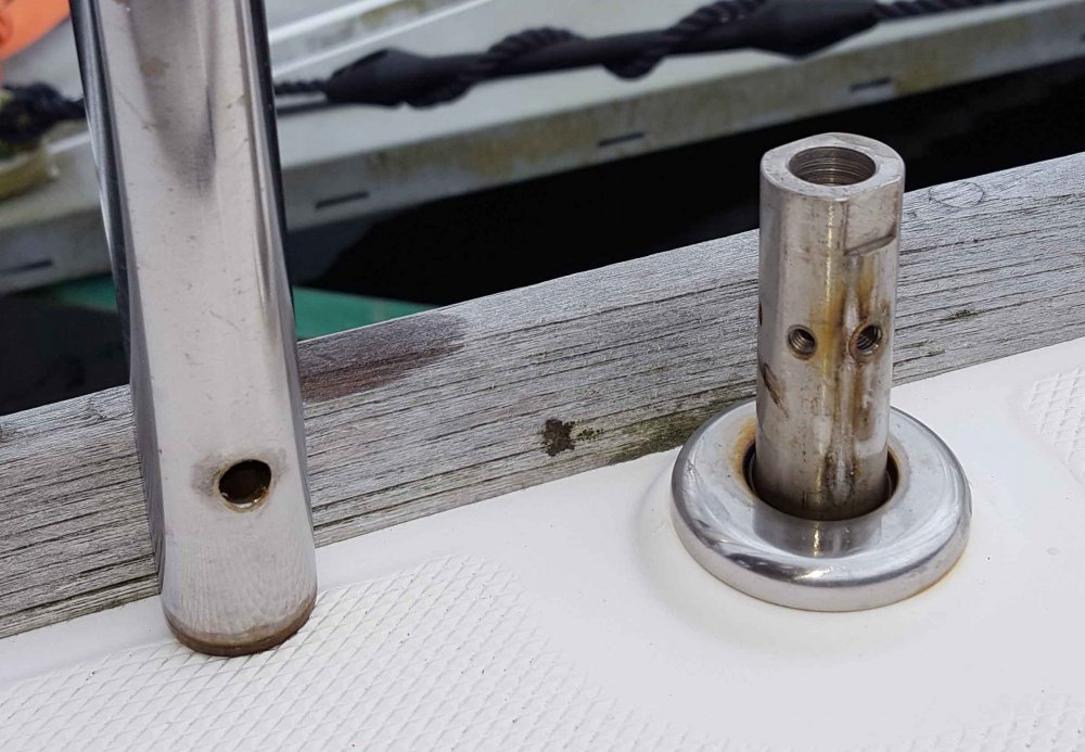

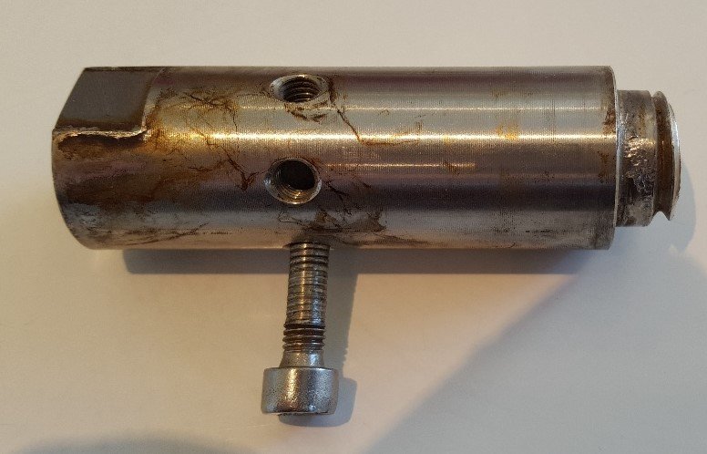

Nils Startet 6.Mai.2019 Link til dette innlegget Startet 6.Mai.2019 En rekkestøttefot har fått tretthetsbrudd. Jeg vet at ny kan bestilles fra Slovenia via Nautic Norway i Bergen, men jeg hadde et håp om at dette kanskje er noe som brukes på andre båter , og om mulig kan kjøpes et sted. Diameter på støttefoten er 21,6mm, gjengediameter 16mm, tror jeg. Gjengelengden finner jeg når innredningen er demontert. (sukk). Slik er rekka montert (fra original brosjyre): Slik ser det ut når alt er i orden. På bildet kan det se ut som det er innvendige gjenger i toppen, noe den ikke har. Den ødelagte rekkestøttefoten: Sitér dette innlegget Link to post

Komodo Svart 7.Mai.2019 Link til dette innlegget Svart 7.Mai.2019 Nils skrev for 14 timer siden: Den ødelagte rekkestøttefoten: Det ser jo relativt ukomplisert ut å lage en slik sak da. Sitér dette innlegget Draco 20 blir jolle Skroggjennomføringer og materialkvalitet DIY Badeplattform DIY Anker i syrefast Link to post
Nils Svart 7.Mai.2019 Emnestarter Link til dette innlegget Svart 7.Mai.2019 Kenneth82 skrev for 3 timer siden: Hvor fant du bildet som viste hvordan ditt feste er? Og hvordan kommer du til mutteren på undersiden? Lykke til ! Bildet er fra den originale salgsbrosjyren, og var mulig å laste ned fra Elans hjemmesider. For å komme til må jeg demontere skap og skrogkledning. Etter det tror jeg det er mulig å komme til med en pipe med forlenger. I verste fall må jeg skjære litt i innerlineren. Jeg kan legge ut noen bilder under prosessen. Sitér dette innlegget Link to post
Nils Svart 7.Mai.2019 Emnestarter Link til dette innlegget Svart 7.Mai.2019 Komodo skrev for 1 time siden: Det ser jo relativt ukomplisert ut å lage en slik sak da. Hvis delen koster en arm og en fot, eller leveringstiden er lang, kan jeg få laget den. Jeg har ikke tilgang på dreiebenk, og han jeg kjenner som kan slikt, er litt for snill og får litt for mange slike oppdrag (han fortjener en god middag, ikke å utføre flere vennetjenester). Jeg prøver leverandøren først, hvis det ikke dukker opp løsninger ved at noen vet hvor jeg kan kjøpe. Sitér dette innlegget Link to post
Nils Svart 7.Mai.2019 Emnestarter Link til dette innlegget Svart 7.Mai.2019 55€ pluss mva og frakt. Tror det løser seg via leverandøren :) Sitér dette innlegget Link to post
