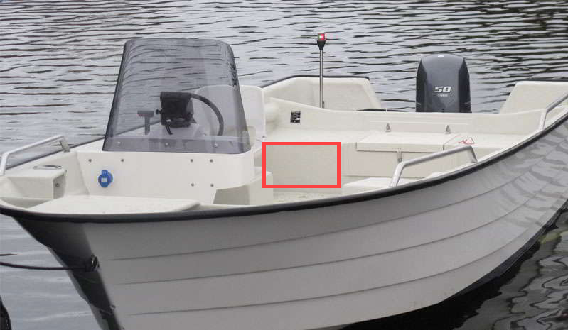

Ser etter noen muligheter for å lage et oppbevarings rom på motsatt side av batteri rommet.
Enten med luke og tilgang fra innsiden lik den som er for batteriet, eller med luke på utsiden plassert som bildet under.
Så til spørsmålet. Er det noen som har gjort noe lignende og evt har tips?
Kan dette komme til å gjøre glassfiberen såpass mye svakere at det ikke er lurt å gjøre?
Tenkte kanskje gjøre det samme foran, men tenker at her er det litt mer trykk enn bak mtp bølger osv at det kanskje ikke er så lurt.
Alle tips tas imot med takk :)
André
Mange måter å gjøre dette på. Det enkleste er vel kanskje å sage ut et hull og sette inn en slik:
https://www.flak.no/produkter/varme-ventilasjon-og-luker/luker-og-oppbevaring/hanskerom-pH1015500
Dersom du svekker skottet av betydning er det jo alltids mulig å forsterke det. Men du har jo allerede en luke i benken bak. Er det for å få et rom med enklere adkomst?

Var noe sånt jeg tenkte på, men tenkte mer på bare en ren luke alla denne:
https://nettbutikk.stokken.no/p/4861/luke-355-x-600-mm
Luka i benken bak er kun til et lite rom for bensintanken og litt ymse, noe jeg syns er litt lite (det er ikke stort større enn luka du ser i bredde). I tillegg så er det i dette lille rommet en luke, alla den jeg linket til, på høyre side hvor batteriet er plassert.
Tanken min var da å "åpne" opp for å kunne oppbevare litt ting på høyre side også, og siden selvlensen går igjennom bensinrommet med en slange på høyre side vil det være mye mer knot å komme til rommet uten å sette en luke på utsiden slik som jeg markerte på bildet.
Er mest redd for å gjøre noe som ikke lar seg rette opp mtp å gjøre glassfiberen svakere, for har ingen erfaring med å jobbe med glassfiber.
Men det er kanskje ikke så vanskelig å forsterke det opp igjen?
Redigert av andhaake (see edit history)
Jeg har tenkt å gjøre det samme i styrekonsollen på Dracoen, men lager da en kasse på innsiden og setter inn en luke tilsvarende den du linket til.
Hvis du ringer til Stokken og bestiller en slik luke du linker til kan du jo samtidig spørre om benken bak tåler at du tar ut et hull. De forhandler disse båtene, og jeg vet at de også har kunnskaper om båtenes oppbygning og styrke. Jo større hull du tar ut, jo mer svekker du skottet. Det er mange måter å forsterke skottet på. En kan være å lime inn ei kryssfinerplate fra baksiden med enten epoxy eller fugemasse.

Med selvlensende båt er det vel liten risiko for at vannet presser seg inn i flytekammerne, men ved å plassere lukene såpass lavt blir det vel en svakhet mot vanninntrengning dersom selvlensingen skulle tette seg. Alle steder der vannet ikke kan komme inn er gull verdt i visse situasjoner. Nok oppdrift bak for å holde motoren over vann noen ekstra minutter. Klok av skade her...
Takk for godt tips, kloke ord det der :yesnod:
Må evt tenke godt på akkurat det, og passe på at det blir så vanntett som mulig.

andhaake skrev On 8.5.2019 at 12.55:
Fikk akkurat svar fra Øien, og de bekreftet at det å sette inn en luke slik jeg har lyst til ikke ødelegger konstruksjonen på noen måte.
De påpekte det @Trulte37 nevner med at det må være en luke som er helt tett da det kan ødelegge for oppdriften dersom det kommer vann inn.
