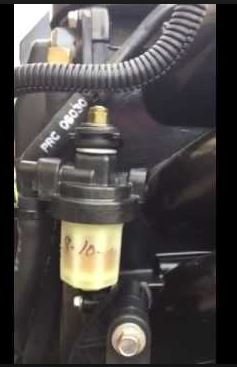

Fred89 Svart 9.Mai.2019 Emnestarter Link til dette innlegget Svart 9.Mai.2019 Takker for gode svar her. hovedfilteret som sitter i motorbrønnen er av typen som ligner et oljefilter ja, det er ikke noe inspesksjonsglass i bunn her. og filteret på motoren ser slik ut som på bildet under her. problemet mitt er at jeg ikke ser noe serienummer på hovedfilteret så jeg vet ikke hva jeg skal bestille, men er det greit og demontere dette for å sjekke serienummer når bensintanken er nesten full? eller bør jeg kjøre den tom først? Sitér dette innlegget Link to post
ivar Svart 9.Mai.2019 Link til dette innlegget Svart 9.Mai.2019 helt greit å demontere. Skru også opp motorfilteret, for å inspisere innholdet. se etter vannperler og rustpartikler, vask rent om nødvendig Sitér dette innlegget Lurøy / Svalbard. Båter: Gromling 15/60 Yamaha / Wesling 490 m/80 Yamaha / Yamarin 5940 m/ F115 Yamaha / Achilles LS4 (RIP) Aquaquick MS265 West Commando 270 m/ 4hk Yamaha Link to post
tkb Svart 9.Mai.2019 Link til dette innlegget Svart 9.Mai.2019 Evt oppgradere til filtertype med glass og tapping under. Liker de best, da har man kontroll? Sitér dette innlegget Link to post

Fred89 Svart 9.Mai.2019 Emnestarter Link til dette innlegget Svart 9.Mai.2019 okei, filteret på bildet over er ikke fra min motor, men jeg har bestilt nytt innsatsfilter og nytt hovedfilter, er det noe jeg kan blande i tanken som eliminerer vann? Sitér dette innlegget Link to post

Fred89 Svart 11.Mai.2019 Emnestarter Link til dette innlegget Svart 11.Mai.2019 kan noen fortelle meg her om jeg trenger verktøy for og skifte det filteret jeg har bilde av lenger oppe i tråden? eller er det bare å skru av den hvite plastkoppen for hånd og dra ut innsatsfilteret? jeg skal ned i båten idag og gjør denne jobben, så jeg må bare vite hva verktøy jeg evt trenger? også en annen ting, jeg skal bytte det store filteret også, skal det fylles med bensin før jeg monterer det? eller holder det og montere det og pumpe på slangen for så og starte? Sitér dette innlegget Link to post

ivar Svart 12.Mai.2019 Link til dette innlegget Svart 12.Mai.2019 Fred89 skrev On 11.5.2019 at 11.13: kan noen fortelle meg her om jeg trenger verktøy for og skifte det filteret jeg har bilde av lenger oppe i tråden? eller er det bare å skru av den hvite plastkoppen for hånd og dra ut innsatsfilteret? kommer an på hvor godt det sitter, normal kan det skrus ut med håndmakt men noen ganger trengs feks vannpumpetang (pass på så det ikke blir merker i plasten) Har aldri fyllt opp filter ved bytte, bare brukt håndpumpa. Aldri hørt noen grunn til at motor skal så slik eller slik når den vippes opp Sitér dette innlegget Lurøy / Svalbard. Båter: Gromling 15/60 Yamaha / Wesling 490 m/80 Yamaha / Yamarin 5940 m/ F115 Yamaha / Achilles LS4 (RIP) Aquaquick MS265 West Commando 270 m/ 4hk Yamaha Link to post
Fred89 Svart 13.Mai.2019 Emnestarter Link til dette innlegget Svart 13.Mai.2019 Takker for svar. Jeg var nede i havna i går og fikk byttet det store filteret som står mellom tank og motor, det gikk helt greit. det filteret som står i motor var helt umulig og få åpna med håndmakt, så jeg må ta med noe verktøy for dette. tipper det ikke har vært byttet på noen år. Jeg fant også flere silikonbiter i det store filteret, etter forrige eier har tettet tankmåler med flytende pakning stoff så har det sikkert falt noen biter ned i tanken, disse låg i filteret, helt utrolig at det ikke har tettet noen slanger Grunnen til at jeg spurte om dette med posisjon på motor er at jeg ser det aller fleste med utenbordsmotor i havna legger den over på sida, uansett om det er en 40hk eller en 300hk, jeg har aldri gjort dette, og siden jeg fortsatt er noe fersk med utenbordsmotor så kunne det vær greit å spørre dere her. Sitér dette innlegget Link to post
