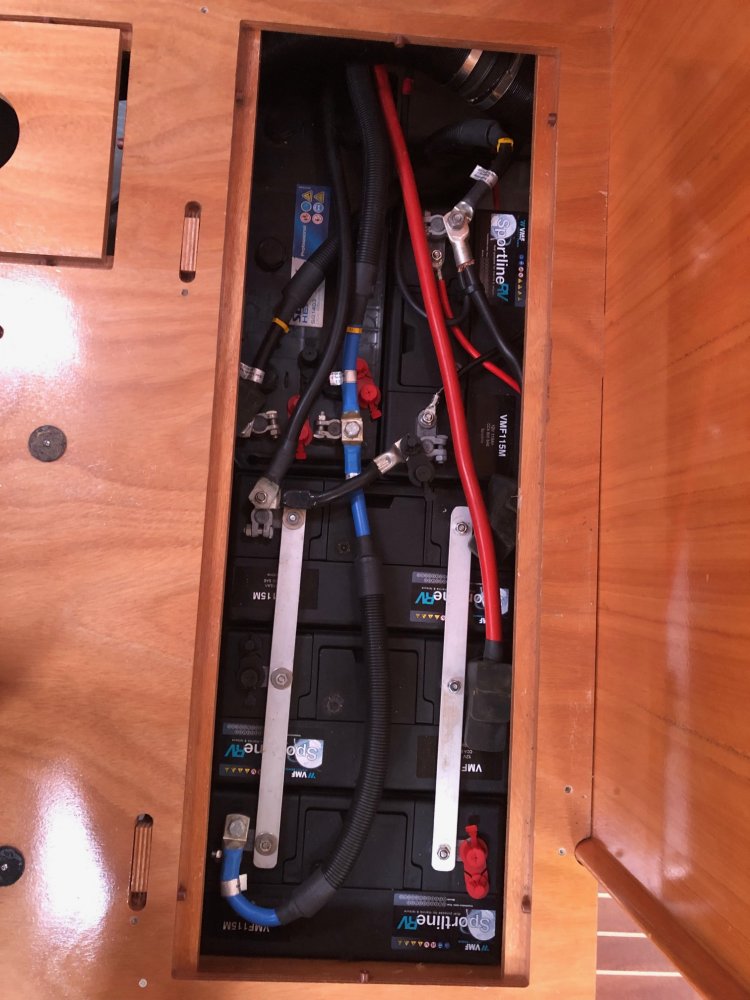

Havelle Startet 11.Mai.2019 Link til dette innlegget Startet 11.Mai.2019 Vi fikk båt for første gang i høst, og prøver nå å bli kjent med alt. Kan noen fortelle oss det vi trenger å vite og må gjøre med batteriene? Eks. så vet vi ikke hvor statbatteriet er, hvordan de skal vedlikeholdes og hvordan vi kan sjekke holdbarheten. Setter stor pris på all nyttig informasjon. Sitér dette innlegget Link to post
småbåtentusiasten Svart 18.Mai.2019 Link til dette innlegget Svart 18.Mai.2019 Du finner mye informasjon om batterier generelt hos Sønnak, http://www.sonnak.com Du kan jo søke på internett om det som står på batteriene dine for å finne ut hva slags type og teknologi det er. Noen batterier skal etterfylles med batterivann, ikke vann fra kranen, og andre batterier er forseglet eller tette og skal derfor ikke etterfylles. Ladespenning er også noe ulikt alt etter batteriteknologien. Ofte er det separate startbatterier og forbruksbatterier i en båt. Hvis det er forskjell på tykkelsen på batterikabelene mellom de to batterigruppene så går gjerne de tykkeste kablene mellom startbatteriet/ene og startmotoren. Det er uansett om å gjøre å ikke tappe vanlige bly-batterier mer enn til halvparten av kapasiteten, for da forringes de fort, dvs kan ikke lenger oppta like mye lading. Et voltmeter indikerer hvor langt ned batteriet er tappet. Det finnes mange mer avanserte monitoreringsmetoder som koster noen båtlapper. Det ser ut til å være et svært godt utført opplegg i din båt med tykke kabler og gode hylser. Mye er nok tenkt på allerede i det opplegget, det gjenstår bare å lære seg det. Bruksanvisning! Sitér dette innlegget Link to post
