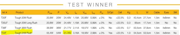

No er ikkje eg ekspert på dette området, men det er ein viss spenning forskjell på desse panela. Så du vil nok ikkje få optimal effekt.
For min del, om eg bruker panel med forskjellig spenning, så bruker eg egen mppt kontroller til panel med forskjellig spenning
(da slepper du også effekt tap om det blir skygge på eit panel. sjølv om ein i teorien ikkje skal miste effekt ved paralell kobling, så lenge panela er utstyrt med dioder)

Er vel ikke litt og finne 2 paneler med ulike watt med samme spenning ved åpens krets?
Jeg hadde flaks. Kjøpte et Sparelys 100W panel i 2014, og et MaksPower 55W panel i 2018. De har samme spenning (17.9V, tror jeg det er). Så det er mulig å finne, men man må kanskje lete litt.
