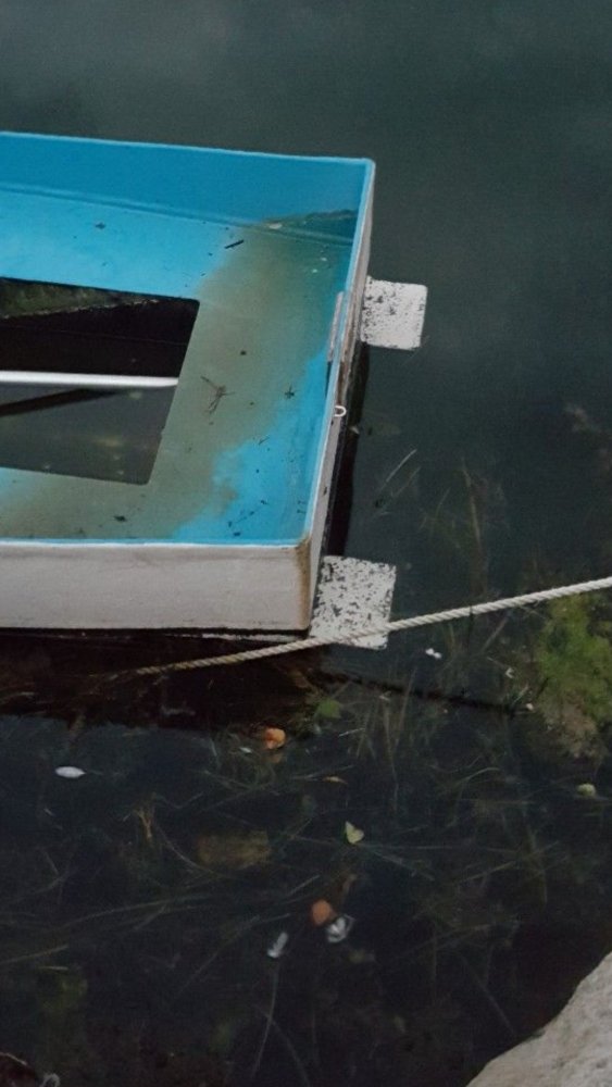

Smart tabs ville nok funket utmerket, om man hadde hatt en bra måte å festet de til skroget på
(burde vel gå an å få sveist på klosser i PE plast bakpå hekken, og så montert flapsen på disse...?)

Smart forslag å sveise på PE klosser ? Men de nye Pioner båtene har også noen rustfrie muttere innstøpt i speilet.

Merkelig hvor mye rart folk foreslår på ett enkelt problem som denne tråden handler om, kjøp ett sett Smart Tab å løs problemet ilpt av de 30min det tar å montere settet.

Angående smart tabs. Jeg sliter litt med at hekken tar nedi når jeg setter ut båten. Har måtte kjøpt og installert en hurtigløsebrakett til ekkoloddet, da dette tok nedi. Hvordan vil dette bli med tabs'ene? Kan disse vippes opp?

Smart tabs er i utgangspunktet fjæret nedover - men man kan feste et tau i de slik at de kan holdes oppe
tommelfinger regel på propell er 1-2 knop tapt toppfart på 1 tomme mindre propell
Før jeg hadde gjort noe annet hadde jeg satt på en sånn finne på motoren som jeg linket til over. Jeg har satt på smart tabs på en liten RIB for noen år siden  - og i fjor  satt jeg en sånn finne på den RIBen vi har nå. Samme effekt - bare mye enklere og billigere og sette på den finna på motoren enn smart tabs
