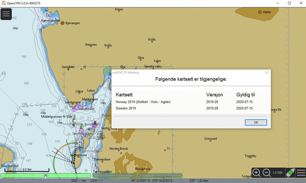

Lars H. Svart 25.August.2019 Link til dette innlegget Svart 25.August.2019 Jeg låner denne tråden litt. Tidligere i sommer lastet jeg ned de norske og svenske oeSenc kartene, og jeg har svært godt fornøyd med de, både i Norge og Sverige. Men såvidt jeg forstår, er det mulig å laste ned oppdateringer som legges ut til stadighet. Men hvordan gjør jeg det, instruksjon gjerne med teskje. Her er hva jeg får opp hver gang jeg starter opp OpenCPN. Sitér dette innlegget Lars H. Helgesen, "Kapteinen" på Trudelutt (Saga27) med hjemmehavn i Son, Oslofjorden Nettsteder jeg drifter: trudelutt.com oljepionerene.no Sagaforumet Webkameraer i gjestehavner Sverige https://trudelutt.com/webcams/ Som Paschuan i Soten sa på 1920-tallet: Ja, inte är jag mätt, men törstig är jag. Link to post
Roger jo Svart 25.August.2019 Link til dette innlegget Svart 25.August.2019 (redigert) Det stende i manualen. Og her er en teskje variant https://opencpn.no/webside001/wp-content/uploads/2015/02/o-charts_manual_for_oesenc_karter_kystverket.pdf Ps. du kan oppgradert hver uke om du vil Redigert 25.August.2019 av Roger jo (see edit history) Sitér dette innlegget Kokekyndig maskinist kjent på kysten. Link to post
Lars H. Svart 25.August.2019 Link til dette innlegget Svart 25.August.2019 Kanskje jeg forstår det nå, jeg kom i hvert fall til et sted der jeg kunne klikke på "Request" hvor det nå står "Processing". Så da er det vel bare å være tålmodig og vente til jeg får en epost før jeg kan gå videre? Sitér dette innlegget Lars H. Helgesen, "Kapteinen" på Trudelutt (Saga27) med hjemmehavn i Son, Oslofjorden Nettsteder jeg drifter: trudelutt.com oljepionerene.no Sagaforumet Webkameraer i gjestehavner Sverige https://trudelutt.com/webcams/ Som Paschuan i Soten sa på 1920-tallet: Ja, inte är jag mätt, men törstig är jag. Link to post

Lars H. Svart 25.August.2019 Link til dette innlegget Svart 25.August.2019 Lars H. skrev for 2 timer siden: Kanskje jeg forstår det nå, jeg kom i hvert fall til et sted der jeg kunne klikke på "Request" hvor det nå står "Processing". Så da er det vel bare å være tålmodig og vente til jeg får en epost før jeg kan gå videre? Og så var oppdaterte kart på plass, takk for linken. Sitér dette innlegget Lars H. Helgesen, "Kapteinen" på Trudelutt (Saga27) med hjemmehavn i Son, Oslofjorden Nettsteder jeg drifter: trudelutt.com oljepionerene.no Sagaforumet Webkameraer i gjestehavner Sverige https://trudelutt.com/webcams/ Som Paschuan i Soten sa på 1920-tallet: Ja, inte är jag mätt, men törstig är jag. Link to post
