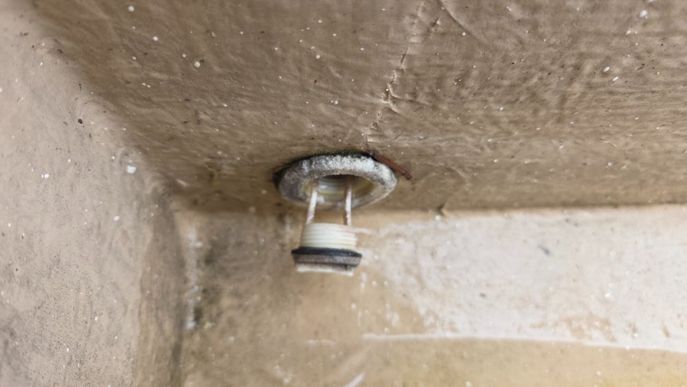

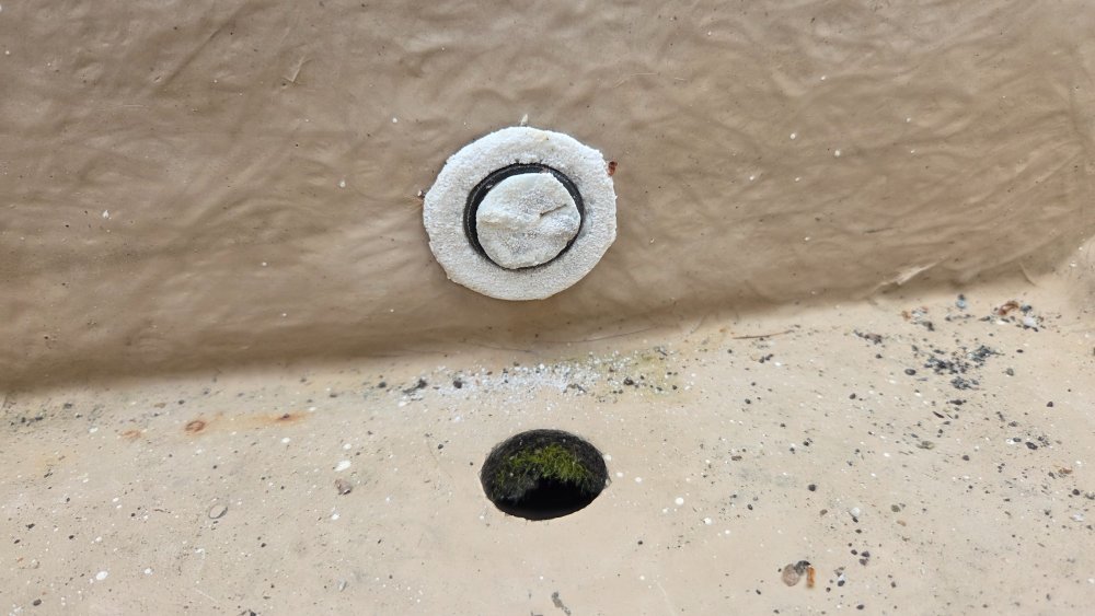

Rana_17 Svart 5.Juni Link til dette innlegget Svart 5.Juni Min tur til å se etter nye plugger til min rana fisk. Vil gjerne bytte ut mine tre plugger, da de nesten går i oppløsning... Bør både pluggen og delen som står fast i båten byttes? Se bilder for hvilke plugger jeg har. Sitér dette innlegget Link to post
