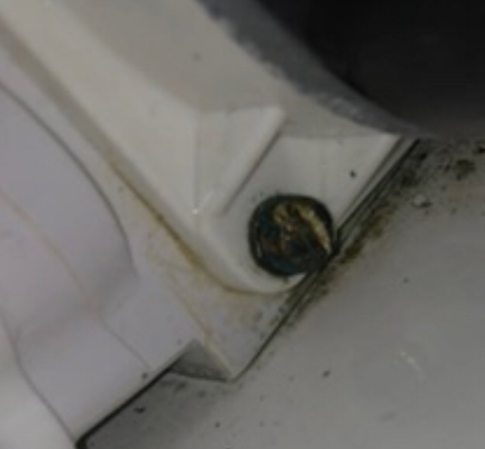

Jeg byttet jokerventil, og forsøkte å skru av pumpa for å bytte de andre pakningene.
Utfordringen var at jeg ikke fikk løsnet den ene skruen, så jeg fikk ikke skrudd den av. Den ser nesten ‘irret’ ut, og ettersom det er så trangt bak der, sliter jeg med å få nok kraft på den korte skrutrekkeren, samtidig som skruen er delvis skadet. Tipper forrige eier hadde samme problemet....
Tips til om det er noe jeg kan sprute på, som kan ‘løsne litt’?

Til slutt. Det å drive service på disse toalettene er knotete og oftest er det enklest å skru hele toalettet løs fra dørken, koble fra begge slanger og det elektriske, deretter løfte toalettet ut og stå og jobbe med det på et sted hvor du har plass.
Festeskruene som holder motoren på plass i toalettet er av messing (på gamle modeller) og derved ganske myke. De er i tillegg beregnet for flatt skrujern og blir følgelig lett ødelagt.  Hvilket igjen tilsier at det er lettere å fikse dette ved å skru av hele toalettet for å komme til.
