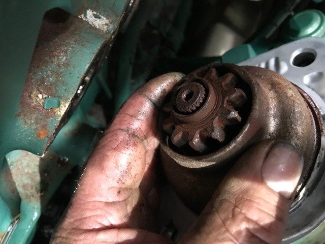

Hvor vannet har komet inn og når er uklart. Lang historie, men dette er en nylig kjøpt båt. 3 uavhengige mekanikere er enig om at det har vært vann i motorrommet og at motor må ut, 2 tidligere eiere sier de aldri har hatt vann i motorrommet...:confused:     Når motor tas ut og drev demonteres vil fokus være å finne alt av skader, samt skifte det som må skiftes for å unngå følgefeil.
Tanken min var at det sikkert er en del andre "kjekt å gjøre" ting som koster 1/10 del å utføre når motoren først er ute. Flere gode forslag her, noen av motorlabben ser bla ikke veldig pene ut, så det kan jeg vurdere. Zink skal jeg bytte...
