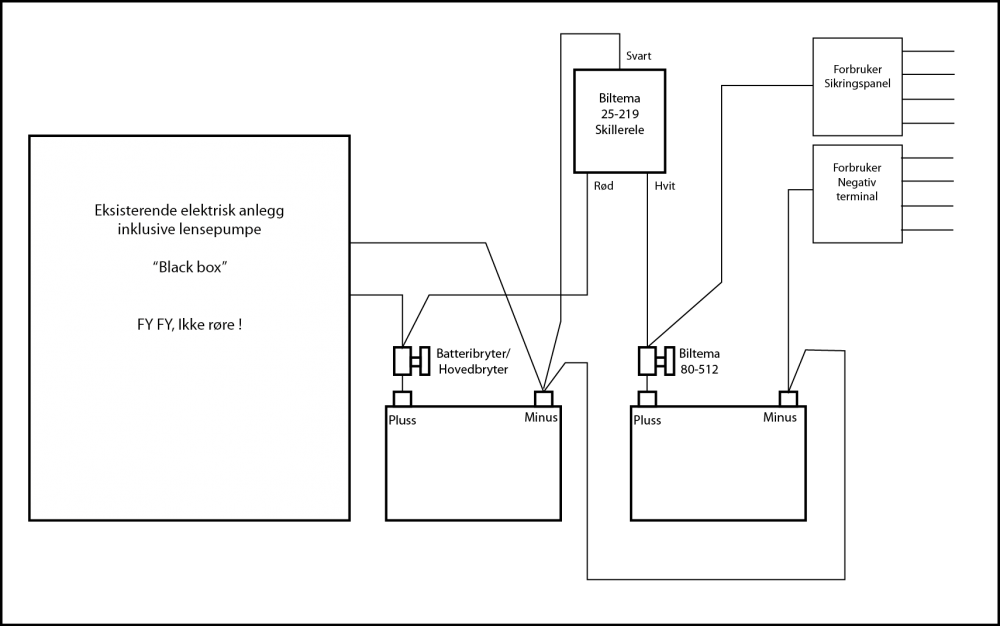

Arne2 Svart 6.Juni.2019 Link til dette innlegget Svart 6.Juni.2019 Enig med posten til index over, bortsett fra at punkt 5 er litt vanskelig å lese. (Men når jeg hadde lest det 5 ganger, så forsto jeg at det er rett.) Det er slik som jeg ser det mht sikkerhet en veldig viktig sak at begge batteriene kan kobles helt ut og at de i dette tilfellet, med ombygging av eksisterende, får hver sin "batteribryter for å koble dem ut, hvis en kortslutning eller noe annet skulle skje. Når båten ikke er i bruk, så bør begge batteriene være koblet fra, og de bør heller ikke være forbundet til hverandre, på pluss siden. Vil forsøke å oppdatere tegningen slik at prinsippet til med to separate brytere for å koble ut batteriene hver seg, slik at det som går på sikkerhet er bedre ivaretatt. (Pluss at man slipper noen mA i lekasjestrøm.) Sitér dette innlegget Link to post
Arne2 Svart 6.Juni.2019 Link til dette innlegget Svart 6.Juni.2019 Revidert forslag: Sitér dette innlegget Link to post
index Svart 6.Juni.2019 Link til dette innlegget Svart 6.Juni.2019 Arne2 skrev 1 time siden: Enig med posten til index over, bortsett fra at punkt 5 er litt vanskelig å lese. (Men når jeg hadde lest det 5 ganger, så forsto jeg at det er rett.) Ble litt mye info I punkt 5 ja. Kunne ha fjernet alt etter første linje for enkelthetens skyld;-) Sitér dette innlegget "First they ignore you, then they ridicule you, then they fight you, then you win." - Mahatma Gandhi Link to post

index Svart 6.Juni.2019 Link til dette innlegget Svart 6.Juni.2019 Komodo skrev 28 minutter siden: Enig. Men er ikke dette akkurat det jeg foreslo litt tidligere... Jo, det er det samme som egentlig er sagt flere ganger I tråden. Tenkte bare det kunne være greit å sette det litt opp punkt for punkt. Om man ikke får det til selv så ber man noen om å hjelpe. Burde ikke være vanskelig det. Sitér dette innlegget "First they ignore you, then they ridicule you, then they fight you, then you win." - Mahatma Gandhi Link to post

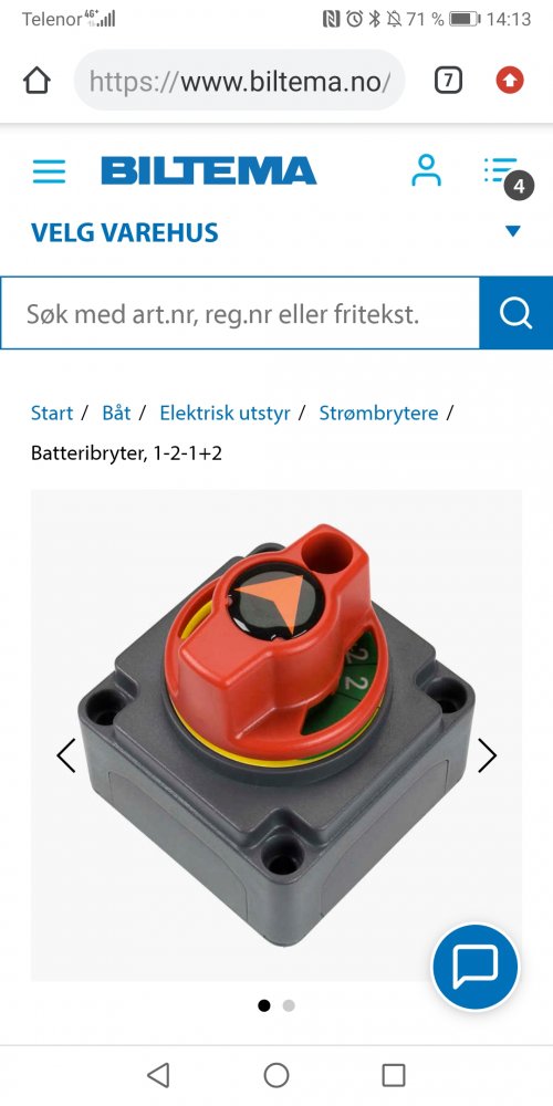

Erik aa Svart 6.Juni.2019 Emnestarter Link til dette innlegget Svart 6.Juni.2019 Hei kunne jeg ha brukt en batteri rykter lik denne for å kutte spenning på begge batteiene Sitér dette innlegget Link to post
Arne2 Svart 6.Juni.2019 Link til dette innlegget Svart 6.Juni.2019 (redigert) Så vidt jeg kan se så passer ikke denne bryteren med den løsningen vi har diskutert over. Denne bryteren kunne ha vært brukt, men da ble det på et vis "en helt annen løsning" basert på manuell styring av innkoblede batterier. Den løsningen vi har diskutert over baserer seg jo på "automatisk inn og utkobling av forbruksbatteri". Begge metoder er mulig som alternativ til hverandre, men jeg tror ikke det vil være så lett å kombinere dem. Det er nok allikevel mulig å få til en inn og utkobling av to batterier, men det er vel egentlig å fraråde. Sjansen for at noe kan gå alvorlig galt er vel en god del eller mye større. Når så er sagt så viste vel faktisk den første videoen med reklame for "Blue Sea Systems" akkurat den type bryter og den type funksjon som du etterlyser, men jeg vil fraråde dette. Når man kobler opp forbrukssiden til en 21 fots båt, og lar "startsystemet" være slik som det er, de er man jo innenfor er forholdsvis enkelt prosjekt. Med en gang man begynner å skru og mekke på det systemet som leverer startstrøm til motor, da er man over i noe annet. Her er i alle fall beskrivelsen av bryteren og oppkoblingen en gang til (Men bruk heller 2 brytere slik som foreslått, og la være å endre noe på det eksisterende systemet, spesielt der det går mye strøm.) Prøvde å sjekke hos Biltema om de hadde en slik bryter, men fant ingen. Denne bryteren ser ut til å kunne klare to batterier, men Maritim har ikke lagt ut dokumentasjon. Anbefalingen blir: Ikke gjør det, ikke rot med startsystemet og bruk heller to separate brytere. https://www.maritim.no/bep-pro-installer-hovedbryter-to-polet-400-amp Redigert 6.Juni.2019 av Arne2 (see edit history) Sitér dette innlegget Link to post

Komodo Svart 6.Juni.2019 Link til dette innlegget Svart 6.Juni.2019 Erik aa skrev 1 time siden: Hei kunne jeg ha brukt en batteri rykter lik denne for å kutte spenning på begge batteiene Når du foreslår dette så forekommer det meg at du ikke har fått med deg hvilke råd du allerede har fått (eller forstått dem). Tråden til Ingar som du tidlig fikk link til drøfter alt dette. Har du lest den? Sitér dette innlegget Draco 20 blir jolle Skroggjennomføringer og materialkvalitet DIY Badeplattform DIY Anker i syrefast Link to post

Komodo Svart 7.Juni.2019 Link til dette innlegget Svart 7.Juni.2019 Arne2 skrev for 17 timer siden: Man må da kikke ganske dypt inn i dokumentasjonen på denne bryteren for å se at denne ikke kan brukes men at bryteren fra Maritim sannsynligvis kan brukes. Det er vel ingen stor feil. Bryteren han linket til er en tradisjonell manuell batterivelger. Løsningen for å installere en slik er også grundig beskrevet i Ingars gamle tråd. Maritim sin bryter har jeg ingen formening om. Poenget er at han allerede for lenge siden har fått konkrete råd om hvordan batteriene kan kobles. Det hadde nok vært smart å fulgt en av de anbefalingene framfor å begynne å pønske ut nye løsninger, særlig hvis man ikke er i stand til å lese et skjema. Sitér dette innlegget Draco 20 blir jolle Skroggjennomføringer og materialkvalitet DIY Badeplattform DIY Anker i syrefast Link to post
Erik aa Svart 7.Juni.2019 Emnestarter Link til dette innlegget Svart 7.Juni.2019 Komodo skrev 34 minutter siden: Bryteren han linket til er en tradisjonell manuell batterivelger. Løsningen for å installere en slik er også grundig beskrevet i Ingars gamle tråd. Maritim sin bryter har jeg ingen formening om. Poenget er at han allerede for lenge siden har fått konkrete råd om hvordan batteriene kan kobles. Det hadde nok vært smart å fulgt en av de anbefalingene framfor å begynne å pønske ut nye løsninger, særlig hvis man ikke er i stand til å lese et skjema. Hei du det er ikke snakk om å ikke være i stand til å lese ett skjema som du skriver. Spørsmålet mitt var om man evt kunne bruke en batteribryter for 2 batterier fremfor 2 løse nøkkelbrytere. Men klart det er ikke like enkelt når det er sånne betervitere som deg som ikke kommer med noen råd men bare kommenterer på andres linker. Sitér dette innlegget Link to post
