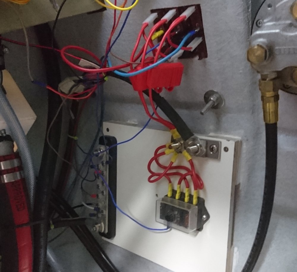

Komodo Svart 10.Juni.2019 Link til dette innlegget Svart 10.Juni.2019 Lenger opp var @Lars H. litt kritisk til de ledningssikringene det ble linket til, men jeg kan ikke se at det har kommet opp noen gode alternativer. Jeg slår et slag for å skru materiellet som skal benyttes på ei plate i styrekonsollen eller et annet tørt sted. Skal ikke hevde at mitt el-anlegg er perfekt, men her er i alle fall et eksempel på hva jeg mener. Her har jeg limt på ei kryssfinerplate hvor jeg har skrudd hovedbryter og hovedsikring. Sikringen bør plasseres så nærme batteriet som mulig for å unngå farlige situasjoner ved utilsiktet kortslutning. Den svarte ledningen opp til bryteren er plusstilførsel rett fra batteriet som ligger rett under. Denne burde selvsagt vært merket med rød krympestrømpe. Herfra går det en kort 50mm2 til sikringen. Fra sikringen går det en 25mm2 rett til teinehaleren, og en opp til fordelingssplint til mindre forbrukere slik som landterner, pumper, kartplotter mm. Den røde tykke som går inn på bryteren går direkte til startmotor. Ingen sikring på den altså, men bryter er det. Fra hovedsikringen har jeg en kraftig kabel opp til et nytt panel hvor jeg fordeler via en splint til flere kurser og mindre sikringer. Alt er solid skrudd fast slik at ingenting henger og slenger. Unntaket er ledningssikringene på baksiden av bryterpanelet, men det er originalt fra BEP, så det lot jeg være. Nå er jo dette et dårlig eksempel for trådstarter da han kun lurer på hvordan start og forbruksbatteri skal kobles. Men siden det blir nevnt eksempler på materiell, tenkte jeg det var greit å ta litt om monteringen også. Her er en sikringsholder som duger https://www.maritim.no/bep-sikringsholder-80-500a-10mm Og en for småforbrukere https://www.maritim.no/bep-sikringspanel-6-sikringer Hvis det er snakk om en åpen båt, skjærgårdsjeep med styrekonsoll osv. er det greit med et bryterpanel som tåler vann. Jeg valgte dette https://www.maritim.no/bep-cmp-bryterpanel-5-brytere-el-uttak Sitér dette innlegget Draco 20 blir jolle Skroggjennomføringer og materialkvalitet DIY Badeplattform DIY Anker i syrefast Link to post

Lars H. Svart 10.Juni.2019 Link til dette innlegget Svart 10.Juni.2019 Komodo skrev 7 minutter siden: Lenger opp var @Lars H. litt kritisk til de ledningssikringene det ble linket til, men jeg kan ikke se at det har kommet opp noen gode alternativer. Jeg er generelt skeptisk til slike løsninger som "henger og slenger", uten ha studert nevnte sikringsholder personlig. Komodo skrev 7 minutter siden: Og en for småforbrukere https://www.maritim.no/bep-sikringspanel-6-sikringer Enig, dette burde være en god løsning. Her skrues holderen godt fast, pluss at kablene festes med ringkabelsko, og ikke flatstiftkontakter. Sitér dette innlegget Lars H. Helgesen, "Kapteinen" på Trudelutt (Saga27) med hjemmehavn i Son, Oslofjorden Nettsteder jeg drifter: trudelutt.com oljepionerene.no Skipshunden vår Som Paschuan i Soten sa på 1920-tallet: Ja, inte är jag mätt, men törstig är jag. Link to post
