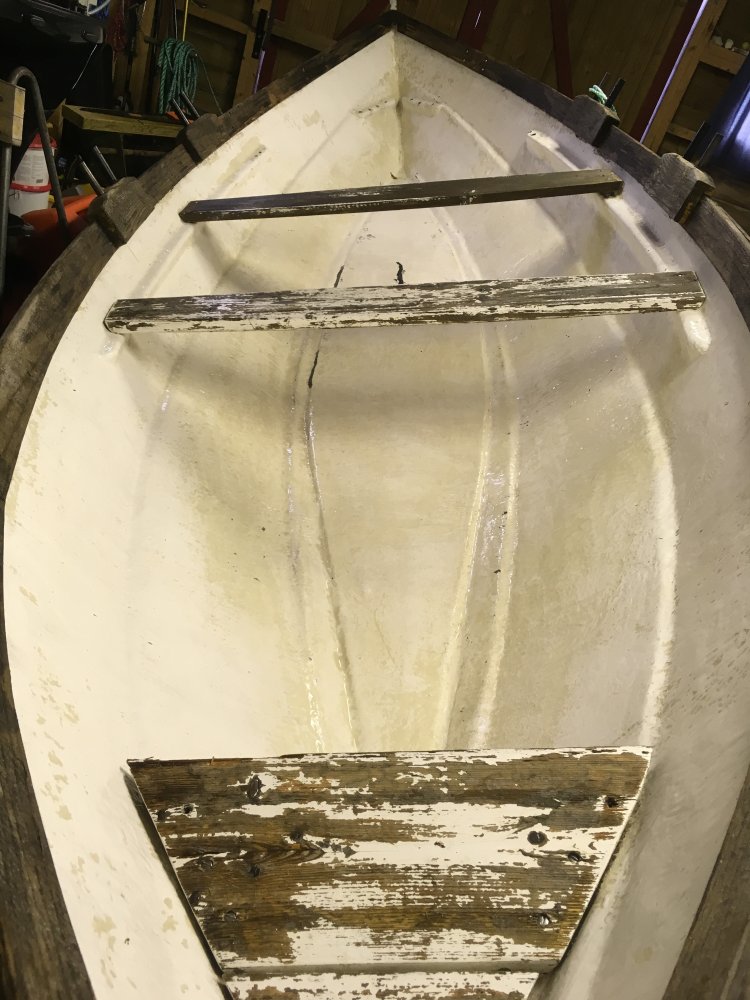

Jeg har en 17 fots "oselver" i glassfiber. Den er identisk med en oselver i tre i skroget, men detaljene ellers er litt ulike. Skroget er i glassfiber som sagt, og dørken er laget i finér dekket med ca 5 mm glassfiber, jeg borret et hull i denne i dag og fant at finéren var fin og tørr. Jeg har målt dørken og funnet ut at den ligger mellom 3-4 cm under vannoverflaten. Det hadde vært praktisk å bygge den om til selvdrenerende så jeg slipper å øse (Vestlandet ja). Jeg lurer på om noen har råd til meg om hvor høyt dørken må/bør være over vannflaten og hvor stort fall det bør være pr. meter. Jeg har kontroll på hvordan bygge dørken med hensyn til materialer og metode.  Den trenger ikke være bygget slik at den drenerer med folk ombord,da jeg har tenkt å montere stengeventil.Vil helst ha så lav dørk som mulig, den må bare drenere når den ligger tom på vannet da jeg skal ha den litt unna der jeg bor.

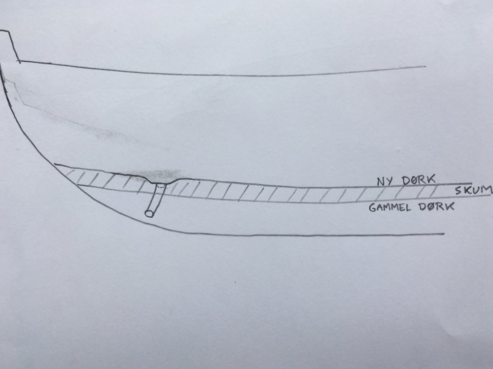

Hvordan har du tenkt å anordne drenering ut og ventil? En solid, enkel og billig løsning kunne vært å limt inn 50mm XPS rett i dørken, og støpt over ed epoxy. Da får du en vanvittig stiv, men samtidig utrolig lett dørk. Hvis det ikke er nok går det an å lekte den opp først, eller lime to plater av ønsket tykkelse mot hverandre. Men det har litt å si hvordan du har tenkt å anordne dreneringen. Når det gjelder fall tror jeg ikke det er så farlig hvor mye du har bare det heller litt riktig vei. 1cm er i teorien nok, men i praksis er det nok fordel med 1cm/m. Når det gjelder høyden på dørken så er det jo et spørsmål om hvor lav du tør å ha den. Jo høyere, jo bedre i forhold til drenering. Men jo lavere jo bedre i forhold til bruk.

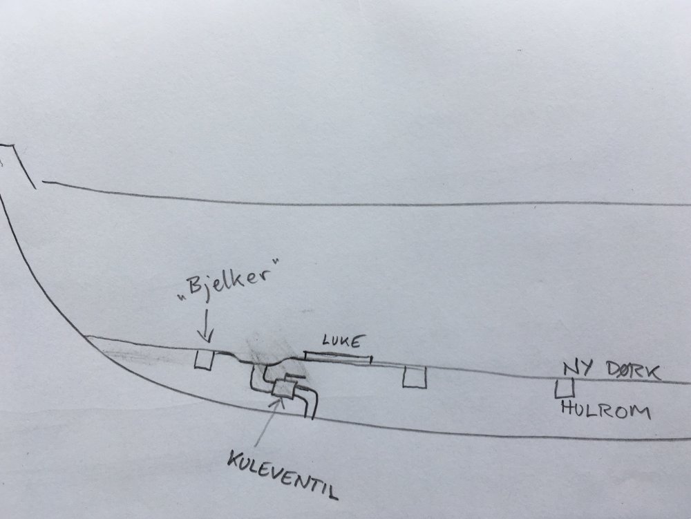

Takk for tips Komodo! Jeg hadde ikke tenkt i de baner. Min opprinnelige plan var å sage bort midten på dørken og bruke kantene (10 cm på hver side) som støtte for "bjelker" på tvers og så legge ny finer eller annet materiale oppå og glasse inn. Fordelen med det er at jeg kan montere en inspeksjonsluke som kan åpnes for å tørke ut eventuell fuktighet under dørken. Da kan jeg også montere lukkeventil under dørken. Din løsning er mye enklere. Da kunne jeg støypt inn et rør som selvdrenering og bare sette en plugg i denne ved bruk. Her er tre skisser som forklarer:
Her er komodos løsning. Jeg ser ikke for meg lukkeventil her, hun en propp til å sette i hullet. Ulempe: ingen inspeksjonsluke (eller kan jeg skjære det ut likevel?)
Min litt mer kompliserte løsning.

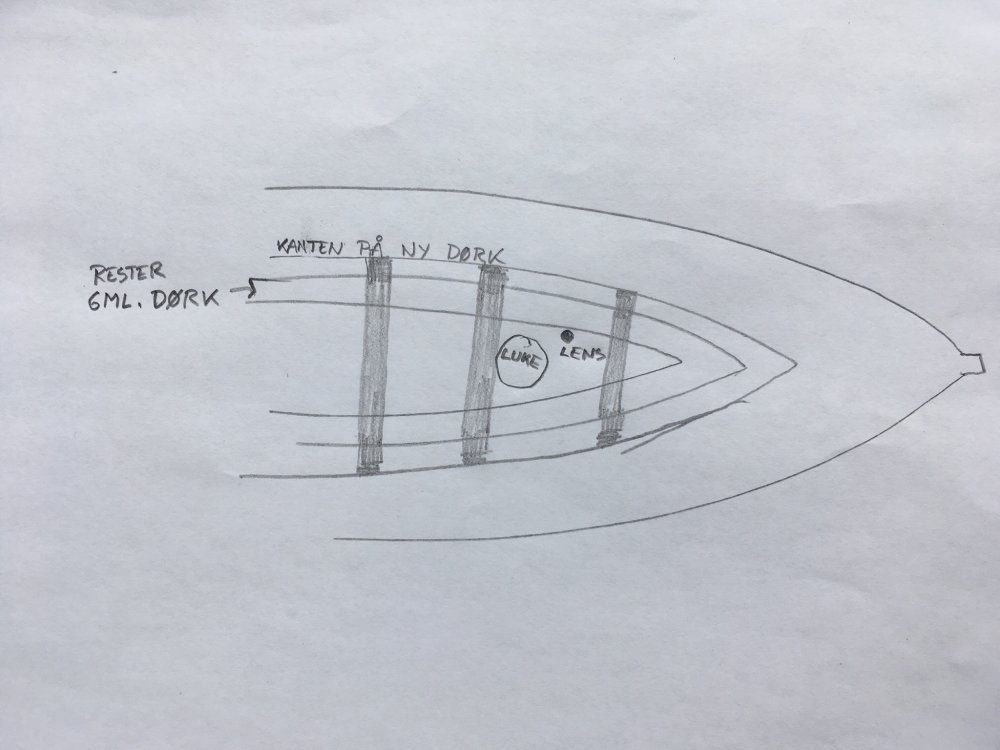

Samme sett ovenfra.

Ok. Tenker jeg går for 4 cm bak og 7 foran. Dørken støyper jeg med epoxy over skumplast og lager en luke med innvendig diameter på 12 cm så kan jeg tørke ut hulrommet under tørken ved behov (erfaring er at ingenting blir 100% vanntett, eller kanskje det er kondens?). Løv og barnåler er ikke et problem der båten ligger, så et hull på en tomme tror jeg burde være ok.
