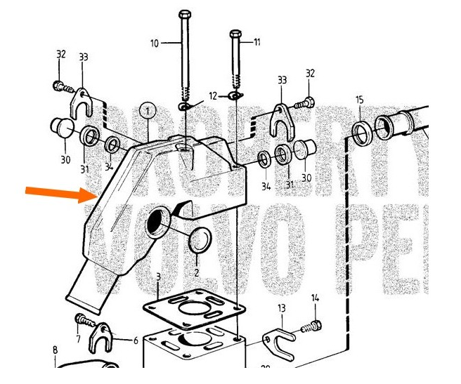

eivindch Svart 30.Mai.2019 Link til dette innlegget Svart 30.Mai.2019 Hvis det kommer lite vann ut med eksosen, er min første mistanke at det har begynt å tette seg til i saltvannsutløpet i eksosbendet. Jeg har opplevd det et par ganger. Hvis det ikke er for ille, får du ut det meste ved hjelp av skrutrekker og hammer. Du kan også bruke drill og bor. Jeg går ut fra at impelleren er i orden og at innløpet ikke har tettet seg. Det skal ikke være noen forbindelse mellom 21 og 23 dersom du ikke har varmtvannstank, defroster eller lignende. Eivind Sitér dette innlegget Link to post
Arne2 Svart 30.Mai.2019 Emnestarter Link til dette innlegget Svart 30.Mai.2019 (redigert) Takker for interessant info. Hvordan går man fram for å rense opp i eksosbendet? Skrur man fra på motoren eller der eksosbendet går over i eksosrør, eller begge steder? Elller er det nok å løsne bare tilkoblingen for vann? Legger ved en tegning. Redigert 30.Mai.2019 av Arne2 (see edit history) Sitér dette innlegget Link to post
ne.andersson Svart 30.Mai.2019 Link til dette innlegget Svart 30.Mai.2019 (redigert) Eivind, godt med en avklaring på 21-23 problematikken og det er sikkert en god ide å rense opp i eksosbenden om dette er et vanlig sted for kretsen å bli tett. (Ikke minst da det er et enkelt sted å begynne) Jeg har selv ikke utført rensen av eksosbenden sin sjøvannsingang men kan bekrefte at det er enkelt å demontere eksosbenden ved å løsne 10 og 11 i tegningen MEN pakningen markert med 3 i tegningen har en tendens å bli litt ødelagt når den har vært montert i noen år så var forsiktig. (Den er i metall omgitt med noe annet, metalen sprekker lett) Om du nå likevel skal gjøre det så vil jeg anbefale deg å kjøre systemrens gjennom hele sjøvannskretsen så er det gjort, koster deg litt og gir mye tilbake Edit: tenker sånn at om du nå har løsnet benden, renset opp hullet inn fra kretsen og kjørt en systemrens gjennom kretsen så ser du jo at du har en god ”flow” gjennom systemet, kan utelukke dette problemet og sove litt bedre om natten. Redigert 30.Mai.2019 av ne.andersson (see edit history) Sitér dette innlegget Link to post

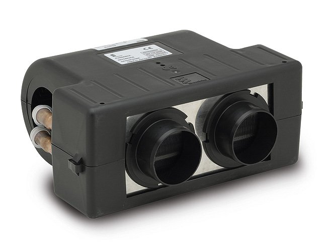

Arne Henriksen Svart 31.Mai.2019 Link til dette innlegget Svart 31.Mai.2019 Den så ikke så dum ut nei, med frostvæske i begge kretsene bør den funke? Jeg tenker å bygge opp med radiatorer i tillegg og har så langt sett på slike varmevekslere, men denne virker kanskje minst like bra. Sitér dette innlegget mvh, Arne www.tiarora.no Link to post
Arne2 Svart 31.Mai.2019 Emnestarter Link til dette innlegget Svart 31.Mai.2019 (redigert) Den ene ser vel ut til å være en varmeveksler basert på rør (CDON.COM) mens den andre (ebay.com) ser ut til å være en plateveksler. Plateveklsere er jo kjent for å være veldig effektive og kompakte i forhold til ytelse, men skulle tro at det er en forholdsvis større risiko for at de går tett. (Bare gjetting ut i fra at platene ser ut til å sitte nokså tett.) Håper vi poster litt "erfaringer" hvis vi får prøvd ut noe av dette her. Edit: Googlet litt og fant dette: http://www.thermex.co.uk/news/blog/165-shell-and-tube-or-plate-type De er jo ellers så billige at man kan kjøpe et par stykker for å ha til å skifte ut. Edit2: Kom på at det finnes noen minibusser som har en "boks" med varmeveksler pluss 12V vifte for montering bak i bussen. (Eller båten) Disse kan man til tider få tak i billig hos en bilhugger. Sjekket med den lokale huggeren og de hadde på lager, men nå har jeg glemt hvilken bilmodell det var. Noe lignende de dette, men ferdig bygd inn i en liten kasse: http://www.norpart.no/bussapparater.asp?side=bussvarme Edit3: .. Og man kan tydeligvis få dem ferdig for båt også. (Men bilhuggeren hadde en billigere modell hvis jeg bare kunne huske biltypen.) https://www.maritim.no/eberspacher-defroster-12-vdc-4-2-kw https://www.maritim.no/eberspacher-defroster-24-vdc-10-kw Det spørs om det ikke holder med den minste av disse to eventuelt kobler via en kran mot kobling 21 og 23. Da har men en "veske til luft veksler" som kanskje gjør jobben. Redigert 31.Mai.2019 av Arne2 (see edit history) Sitér dette innlegget Link to post
Arne Henriksen Svart 31.Mai.2019 Link til dette innlegget Svart 31.Mai.2019 Jeg har en slik, var montert i båten da jeg kjøpte den. Eneste jeg er misfornøyd med er at det ikke er mulig å enkelt koble på en friskluftslange på inntaket. Må ordne noe der tror jeg, nå står den under stikk-køya og drar godluft fra kjølsvinet... not good.. Varmer ihvertfall helt vilt når motoren går, så det er ganske bortkastet å kjøre noe annen varme så lenge man likevel må ha dieselen i gang. Sitér dette innlegget mvh, Arne www.tiarora.no Link to post
Euklid Svart 31.Mai.2019 Link til dette innlegget Svart 31.Mai.2019 Pass bare på at motoren klarer å sirkulere kjølevannet skikkelig også etter at alle disse tilleggsdingsene og noen meter slange er montert. Min gamle 2003 var i en periode ikke spesielt happy med å ha en alt for lang tilleggskrets, men dette kan jo løses med pumper. Sitér dette innlegget Link to post
Arne Henriksen Svart 31.Mai.2019 Link til dette innlegget Svart 31.Mai.2019 (redigert) 2 minutes ago, Euklid said: Pass bare på at motoren klarer å sirkulere kjølevannet skikkelig også etter at alle disse tilleggsdingsene og noen meter slange er montert. Min gamle 2003 var i en periode ikke spesielt happy med å ha en alt for lang tilleggskrets, men dette kan jo løses med pumper. Ja, nå er den ikke særlig lang, kanskje 1,5 meter totalt, 21-motor-varmevifte-varmtvannstank-motor-23 og det fungerer greit, tror det er kortere enn det var når jeg kjøpte den. Med ny plan vil den være vesentlig kortere siden jeg bare trenger en liten stubbe til varmeveksleren, og den andre kretsen vil ha sin egen lille sirkulasjonspumpe. Redigert 31.Mai.2019 av Arne Henriksen (see edit history) Sitér dette innlegget mvh, Arne www.tiarora.no Link to post
