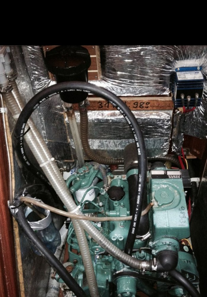

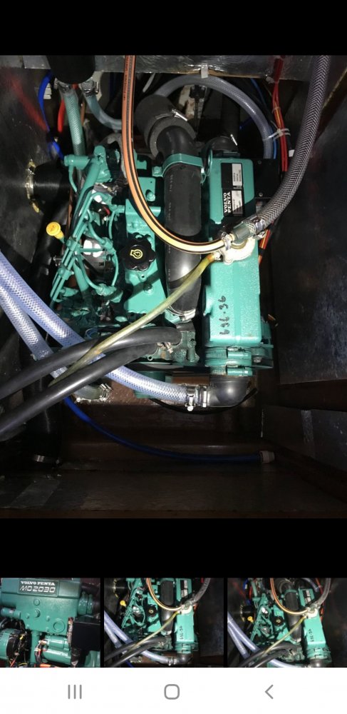

Har kjøpt en båt med VP2020 D, 2004 modell. Stusser litt på hvordan kjøleopplegget til motoren er "konfigurert". Som bildet viser (hadde ikke bilde av egen motor for hånden, men det er eksakt likt som på min) går det en tynn slange fra lokket på varmeveksleren og ned i en plastflaske. Er ca 1-2 dl kjølevæske i den.
Har hatt to VP og to Yanmar tidligere, og alle har hatt ekspansjonstank. Så kommer spørsmålet; burde det ikke ha vært det på denne motoren også?
Ser at VP hadde et kit tidligere.
Jeg er ganske sikker på at verftet ikke leverte båten med avskåret colaflaske for overløp fra kjølesystem!
PS, har ikke sjekket nøyaktig, men tror at kjølevæske fra motor til vv-tank ligger høyere enn varmeveksleren.
Fant forresten et annet bilde av ca samme motor med ekspansjonstank.
God 17 mai!
Dette er ganske generelle greier. Tar Hulda. Der er det montert Bowman varmev. m/eksp.tank. Lokket på tanken er slik at det åpner ved noen psi. overtrykk. Men lokket har en funksjon til. Når systemet kjøler ned, er trykkventilen i lokket slik at det slipper inn luft uten å lage undertrykk. Derfor er det lurt å ha slange over til en trykkløs beholder med kjølev.blanding. Hos Hulda er motoren GM, kjøleren Bowman og ekspansjonstanken fra JEEP Grand Cherokee. Sistnevnte kunne like gjerne vært fra Pepsi. Såhh, derfor. Mye knotting på mobilen.
Poenget er at man ser korrekt nivå hele tiden.
