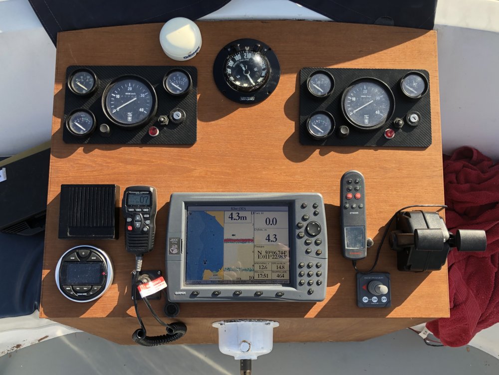

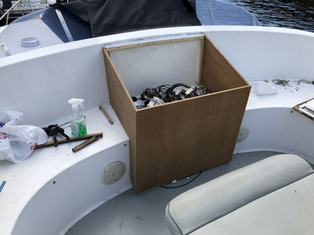

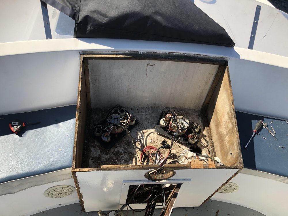

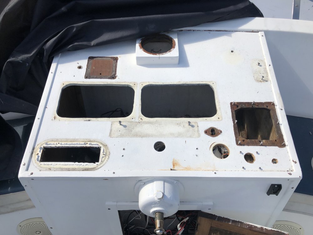

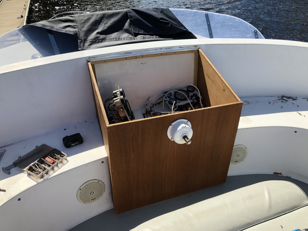

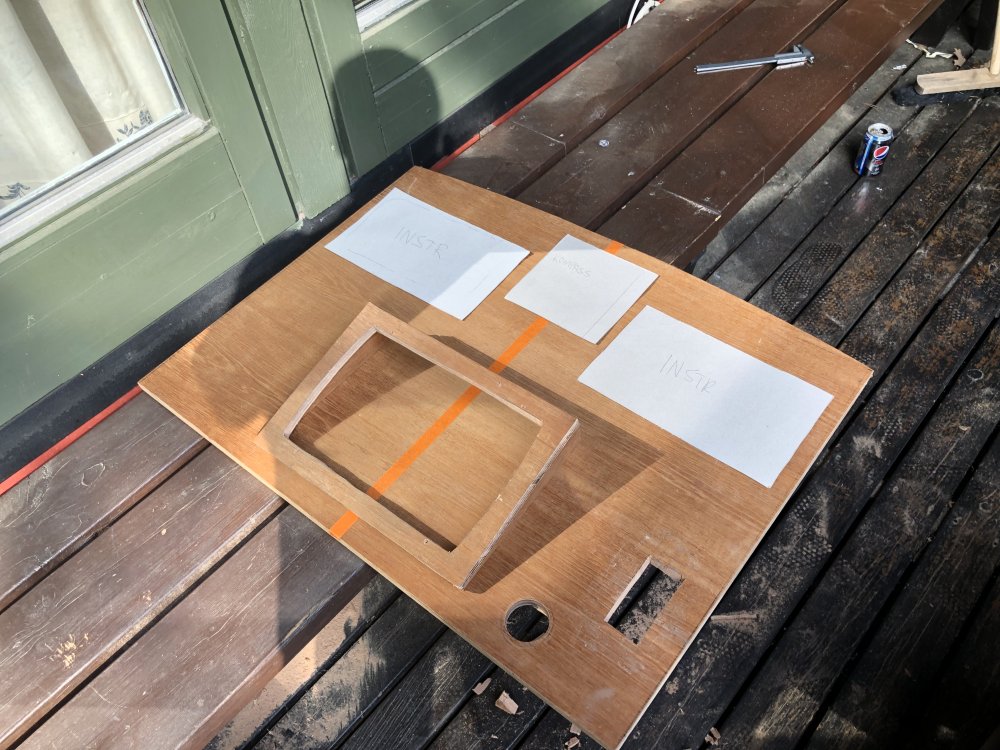

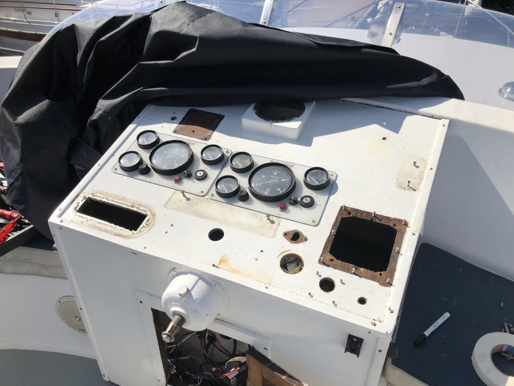

Bisse Startet 30.Mai.2019 Link til dette innlegget Startet 30.Mai.2019 Den gamle konsollen var i ferd med å råtne opp, og jeg måtte lage ny. Brukte 16 mm teakplater (laminat). Var nøye med måling, lagde maler. Viktig å ikke borre feil. Stresset ikke. Lagde først en «kasse» til plotter, men monterte den til slutt ned i topplata. Sitér dette innlegget Ole-Martin Nilsson, Halden. Link to post

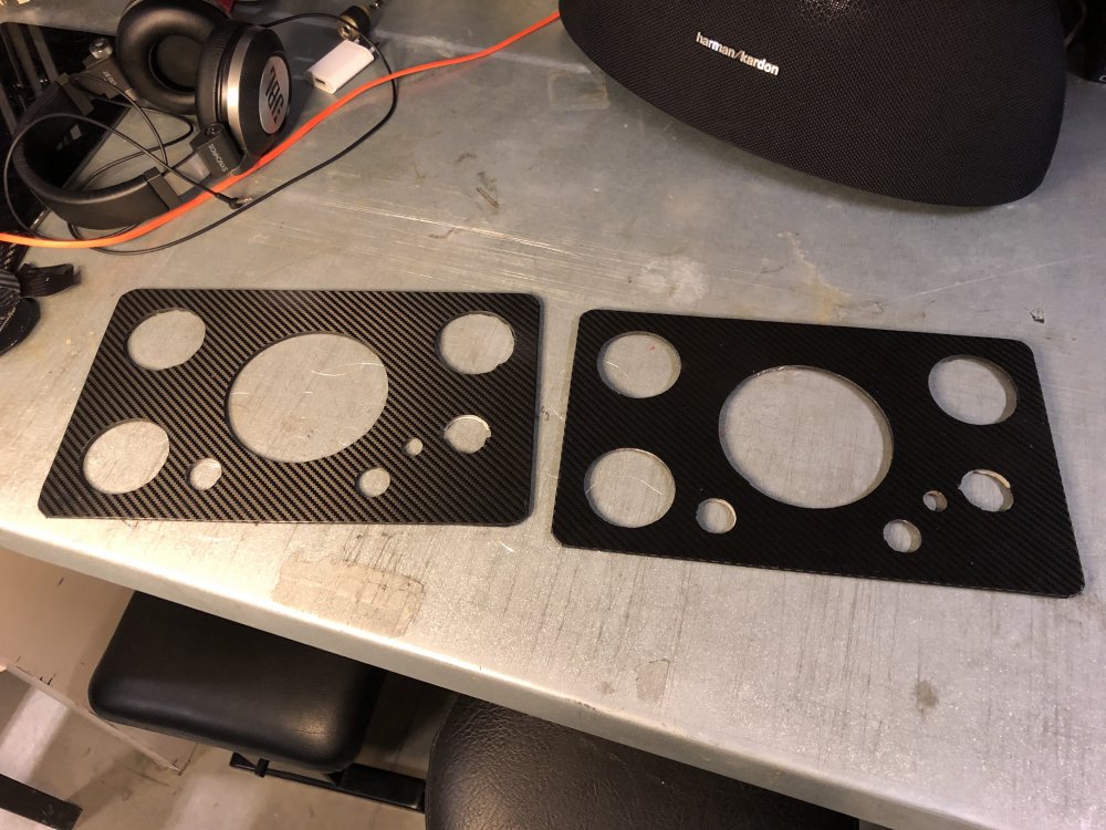

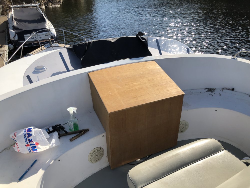

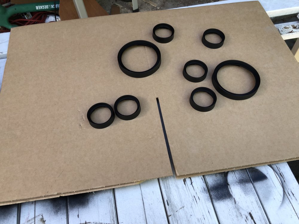

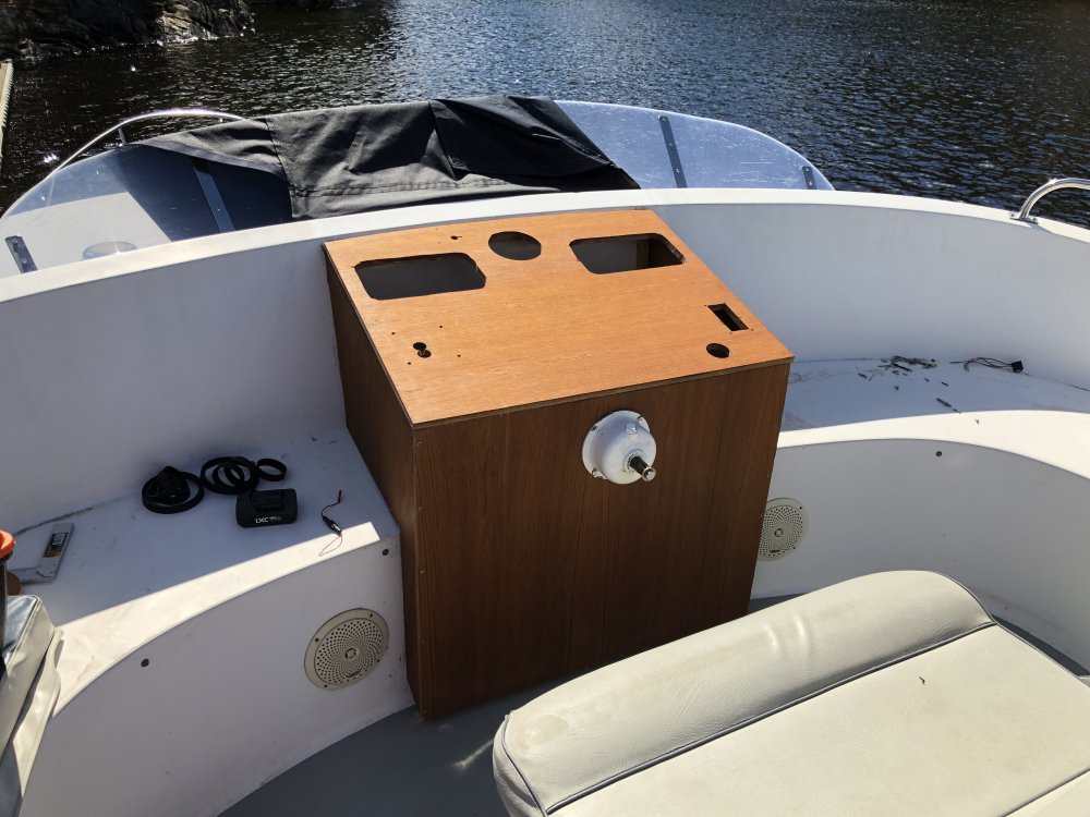

Bisse Svart 30.Mai.2019 Emnestarter Link til dette innlegget Svart 30.Mai.2019 Hulltaking og prøvemontering. Sitér dette innlegget Ole-Martin Nilsson, Halden. Link to post

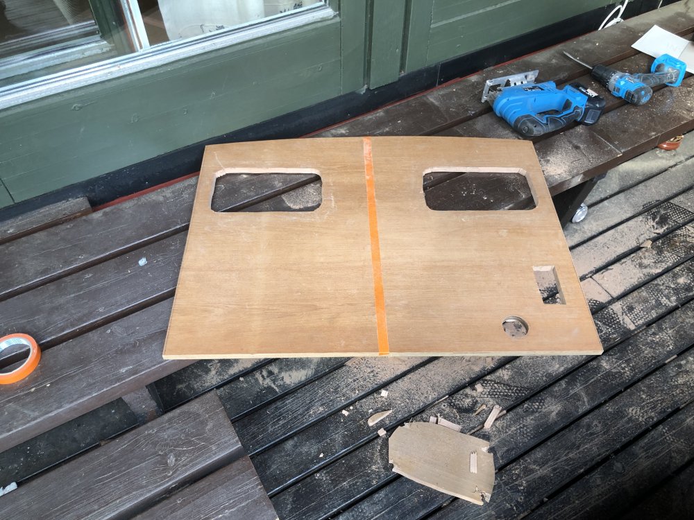

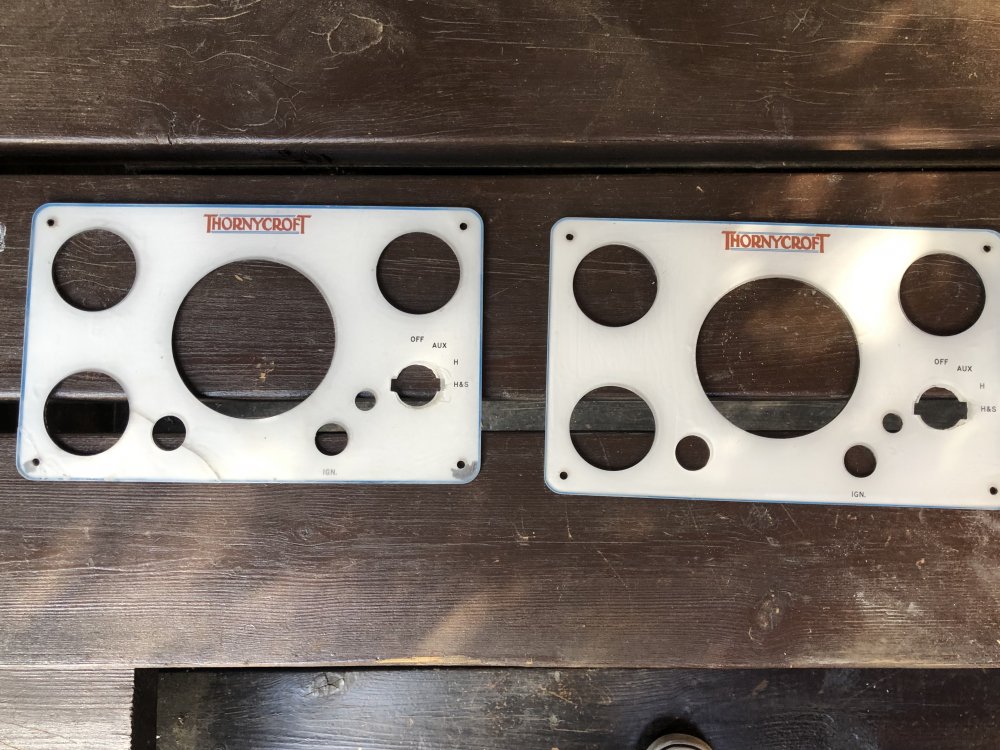

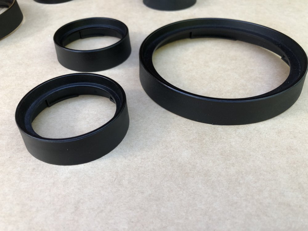

Bisse Svart 30.Mai.2019 Emnestarter Link til dette innlegget Svart 30.Mai.2019 Lakerte ringene rundt instrumentene. Pusset ned instr. panel og trakk det med «karbon» folie. Sitér dette innlegget Ole-Martin Nilsson, Halden. Link to post

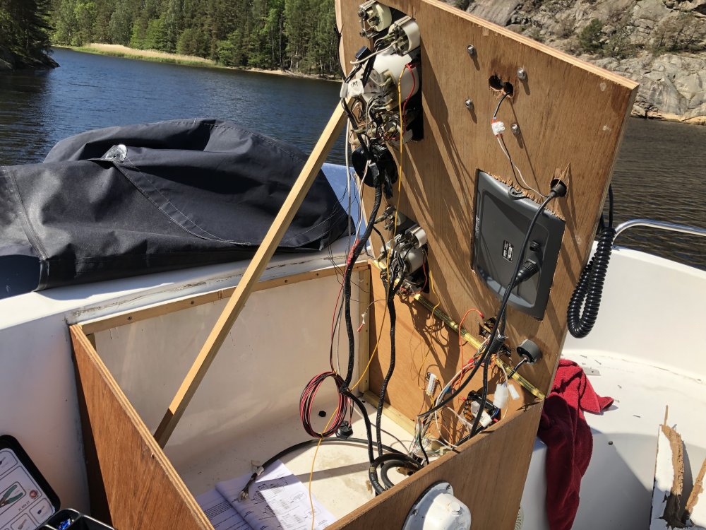

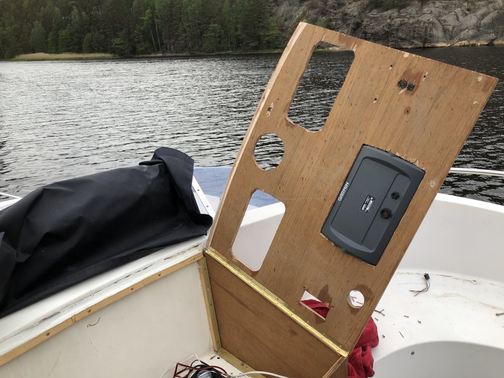

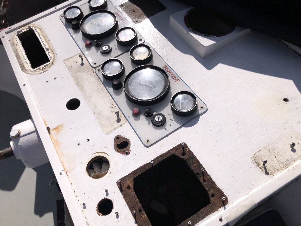

Bisse Svart 30.Mai.2019 Emnestarter Link til dette innlegget Svart 30.Mai.2019 (redigert) Pianohengsel for lett adkomst. Redigert 30.Mai.2019 av Bisse (see edit history) Sitér dette innlegget Ole-Martin Nilsson, Halden. Link to post

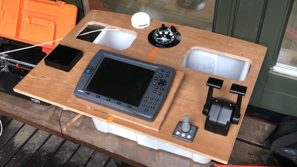

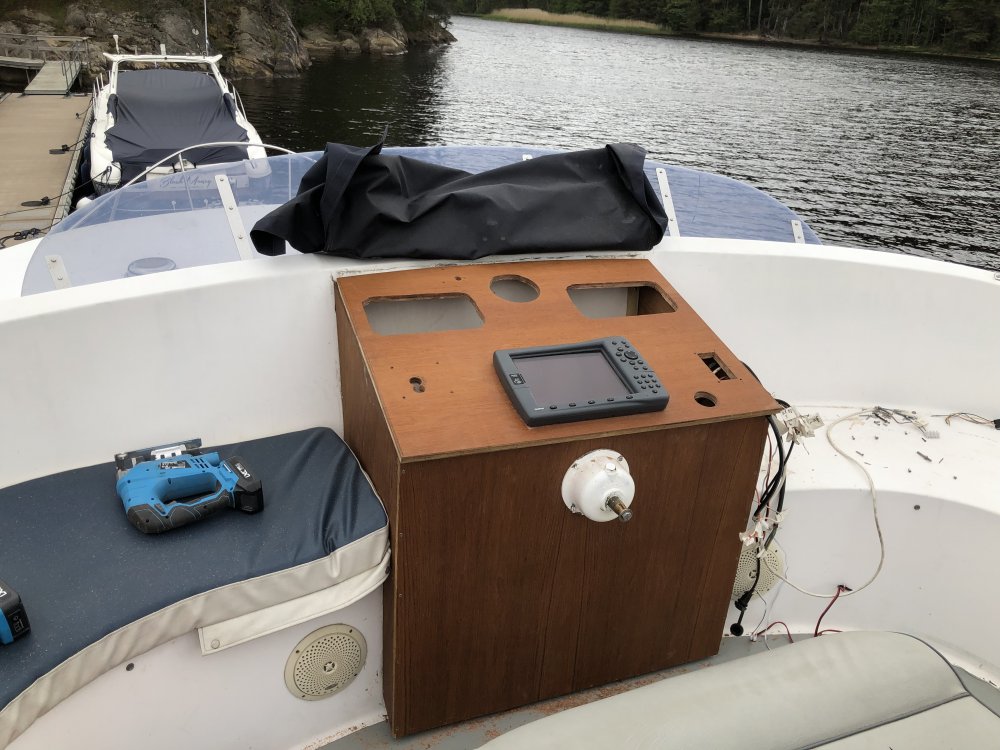

Bisse Svart 30.Mai.2019 Emnestarter Link til dette innlegget Svart 30.Mai.2019 Slik ble det. Sitér dette innlegget Ole-Martin Nilsson, Halden. Link to post

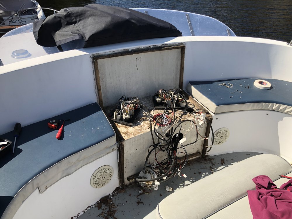

Bisse Svart 30.Mai.2019 Emnestarter Link til dette innlegget Svart 30.Mai.2019 (redigert) Magler kun lister. Redigert 30.Mai.2019 av Bisse (see edit history) Sitér dette innlegget Ole-Martin Nilsson, Halden. Link to post
Jannmar Svart 30.Mai.2019 Link til dette innlegget Svart 30.Mai.2019 (redigert) Det der ble bærre lækkert ! Redigert 30.Mai.2019 av Jannmar (see edit history) Sitér dette innlegget Link to post
Hebbe Svart 30.Mai.2019 Link til dette innlegget Svart 30.Mai.2019 Ble fint dette. Sitér dette innlegget Båten har sin faste plass i hagen....... Link to post
