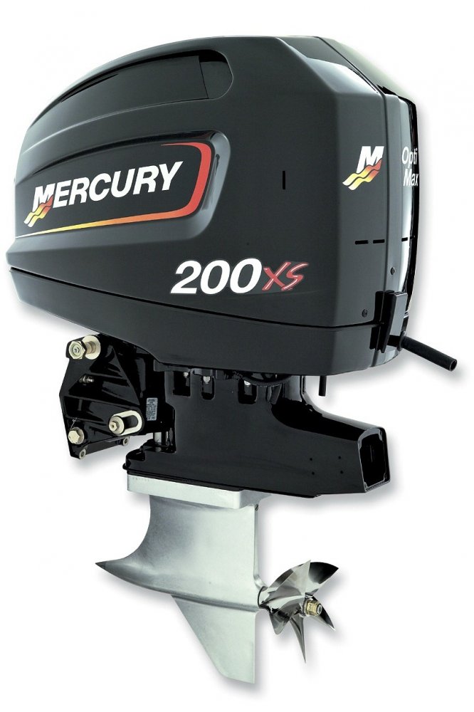

VannTro Svart 15.Juni.2020 Link til dette innlegget Svart 15.Juni.2020 Den ultimate 200xs Du må jo selvsagt ha gearhus fra en offshore 3C motor og ikke en F2 som på bilde. Sitér dette innlegget Medlem av: KNBF - RS - Holmestrand Båtforening - Holmen Motorbåtforening - Norsk Trawler Klubb - Clipper Klubben Båthistorikk fra 1975: Pioner 11(med rør-ramme) - 3hk Evinrude Yachtwin / 1979 Pioner 8 - 4 hk Johnson / 1983 With 300 Dromedille - 35hk Evinrude / 1979 Viksund 27 Columbi - Yanmar 3QM30 30hk / 1977 Marex 23 DC - Mercruiser 319D 180hk / 2005 Askeladden 525 Excel - Mariner 90 2-takt / 1987 Fjord 880 AC - FordSabb 2728T / 2011 Clipper 36 Sedan - Cummins QSB 5.9 230hk. Link to post
Sivijo Svart 15.Juni.2020 Emnestarter Link til dette innlegget Svart 15.Juni.2020 Ja hadde ikke vært feil med en xs ? vi får se hva nedte sesong bringer, og hvordan båten fungerer i år ? Sitér dette innlegget Link to post
Guest Svart 15.Juni.2020 Link til dette innlegget Svart 15.Juni.2020 (redigert) Du får hyle ut når du er klar for en 200xs, jeg har mye rart liggende i tillegg til propeller :P som bla 200xs, 200etec, 250etec, 300promax, latham styring, sem styring, 20talls propeller, lifter, noseconekit ++++ med andre ord, alt du trenger for og få en 75-80knops fjordling Redigert 15.Juni.2020 av Guest (see edit history) Sitér dette innlegget Link to post
