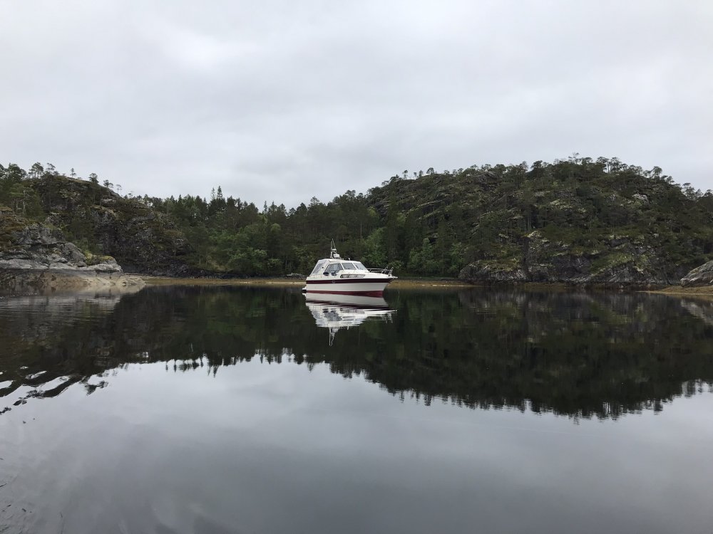

mor Amica Svart 14.Juni.2019 Link til dette innlegget Svart 14.Juni.2019 Klart dere tør for oss her oppe i Namdalen høres det utenkelig ut med båtliv uten å ligge på svai. Dette på grunn av den store forskjellen på flo og fjære. Dersom vi ønsker å ligge i uthavn er det sjelden andre muligheter enn å ligge på svai. Vi ligger ofte på svai, og har selvfølgelig opplevd at ankeret slipper. Dersom det begynner å blåse om natten begynner som oftest båten å pendle og da våkner vi ( det har vi i alle fall gjort hittil). Det vi har oppdaget er det kan være skummelt å legge seg inne i en lagune mellom litt høye fjell, dersom det begynner å blåse da, blir det ofte kastevinder og det kan være skummelt. Stille laguner kan se riktig så idyllisk ut på kvelden når det er vindstille, men ikke fullt så idyllisk når det begynner å blåse på morgenkvisten. Det er også lurt å se litt på bunnforholdene. Mye vegetasjon på bunnen gjør at ankeret kjennes ut til å sitte i utgangspunktet, men slipper når det begynner å blåse, fordi vegetasjon forhindrer at ankeret graver seg skikkelig ned. Følg med på værmeldingen og tren litt på ankring i godt vær i starten. Lykke til, dette kommer dere til å kose dere med. Mvh Ella Sitér dette innlegget "Ja ha, ho e blank no, Folda;berre helgedagen. Men du skal få sjå henne ein dag når ho snakkar alvor. Da er ho eit vaksemenneske." (Olav Duun)Amicas bloggJøa kystlag Link to post
