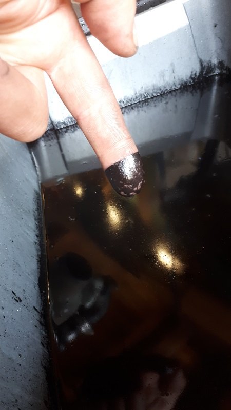

Morten_L Startet 3.Juni.2019 Link til dette innlegget Startet 3.Juni.2019 (redigert) Er i innspurten på en totaltoverhaling av min 1986 Perkins 4.108, den har vært demontert til "molekylnivå" Blokk og topp har vært en tur hos Midjyst Cylinderservice i danmark med bytte av sylinderforlinger, planslipping av blokk, planlisping av topp, slipe ventilseter, bytte ventilstyringer og trykktest. Ellers er følgende byttet - Stempler med ferdigmonterte nye stempelfjærer - Alle ventilene - Alle pakninger i hele motoren - Alle lagre osv i hele motoren De eneste "slitedelene" som ikke er byttet er injectorpumpa og oljepumpa, disse hadde jeg ingen misstanke om at det var problemer med før overhalingen. I dag var det prøvestart, motoren startet, men det ryker sinnsykt svart røyk og når jeg ser i karet den spyttet eksos i er det en sort oljefilm på dette En litt provisorisk tilkoblet oljetryksmåler (nytt instrument og ny giver) viste også veldig høyt oljetrykk så jeg stoppet motoren fort. Video: Video fra prøvestarten Oljefilm i eksosvannet: Er som folk sikkert kan gjette mildt sagt fortvilet og en smule desperat etter hjelp Edit: Glemte å si noe om oljenivå på peilepinnen. Denne ble fylt opp til maks før oppstart og er nå så vidt på minimum, men oljefilter og resten av motor var jo tom for olje før oppstarten så jeg vil anta at mesteparten av oljen gikk til dette Redigert 3.Juni.2019 av Morten_L (see edit history) Sitér dette innlegget Link to post

fredrik_j Svart 3.Juni.2019 Link til dette innlegget Svart 3.Juni.2019 Ingen oljekjøler eller liknende som lekker og lurer deg her? Kjenner ikke motoren, men om du har noenlunde kompresjon så skal det vel litt til at motoren halvblander olje og vann. Du klarer ikke å få den til å gå med tørr eksos for å få et bilde av selve forbrenningen? Nyoverhalt så vil den jo brenne av/spytte ut monteringssmøringen også. Roer seg etter et lite minutt. Sitér dette innlegget Link to post

Morten_L Svart 3.Juni.2019 Emnestarter Link til dette innlegget Svart 3.Juni.2019 Har ikke oljekjøler på den. Har kjørt den maks et par minutter da jeg ble skeptisk til så sort røyk og oljefilm på eksosen. Og ikke minst oljetrykket. Har ikke forsøkt med tørr eksos, kan koble av slangen på blanderen så kjølevannet går i en pøs i stedet for i eksosen. Sitér dette innlegget Link to post

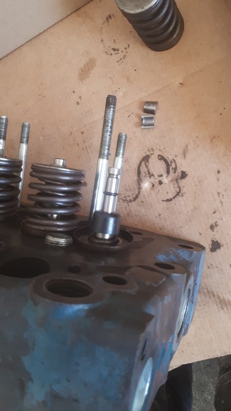

Morten_L Svart 3.Juni.2019 Emnestarter Link til dette innlegget Svart 3.Juni.2019 (redigert) Komodo skrev 11 minutter siden: Høres fornuftig ut. Når du monterte ringene, kjente du at de gikk ledig i sporet da? Rensket du sporene i stemplene for evt. grader og koks? Og så er det vel opp og ned på disse ringene også? Et annet forslag er feilmonterte ventiltetninger. Det er nye stempler med ferdigmonterte stemplefjærer. Har bare vridd dem så åpningene er fordelt. Alt satt inn med monteringsolje og gikk lett da jeg satte dem inn. Kan jo selvsagt være feilmontert ventiltetning, men de er montert etter anvisning fra leverandøren (annerledes enn de gamle, er en gummihette i tillegg til O-ring) Her er bilde av tetning på innsugsventilene, eksos har ikke O-ringene. Dette er fra manualen: Jeg spurte derfor leverandøren hvordan jeg skulle montere "deflector" (aner ikke norsk ord for det) og fikk til svar at de skal på først, så O-ring og kun O-ring på innsugsventilene, deflector på alle Redigert 3.Juni.2019 av Morten_L (see edit history) Sitér dette innlegget Link to post

Grimme Elling Svart 4.Juni.2019 Link til dette innlegget Svart 4.Juni.2019 Er det ikke så mye nytt på denne motoren at den bør kjøres inn igjen? Dvs pen kjøring i et antall timer (20 timer?) for at nye ting skal slite seg litt til og tilpasse seg. Og under innkjøring vil du ha økt forbruk og du bør ta et olje og filterskift etterpå? Er enig i at det ser voldsomt ut med oljefilmen på vannet, men olje gjør mye ut av seg på vann. I beste fall er det bare olje fra monteringen. Tror jeg hadde etterfylt olje og prøvd igjen for å se om ikke dette bedrer seg ganske raskt. Sitér dette innlegget Link to post
