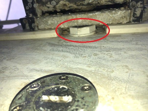

På Sting'n vår så treffer dreneringshullet til påhengerbrønnen anoden og det skal lite bøss til før det er helt tett...
  • er det noen som har samme problem ?
  • har funnet en fiks?
  • eller har kontaktet Frydenbø eller forhandler ?
  • noen tanker ?

Går det an å spørre hvor du har kjøpt båten? Har du tatt det opp med forhandler? Litt merkelig at de har tenkt så kort når de har konstruert motorbrønnen, men når man ser på en del originale løsninger på båter bortigjennom så blir man jo ikke overrasket. Men jeg forstår jo godt din irritasjon når man omsider koster på seg en komplett båt-motorpakke fra en forhandler! Når jeg lagde motorbrønn på Dracojolla boret jeg to hull for drenering, et på hver side av motorbrønnen. Som regel blir båter liggende med litt slagside den ene eller andre veien, og da blir det stående en skvett baki der dersom hullet er i senter. Unntak er jo hvis det er bra fall mot midten i brønnen.
Hei Komodo, nå har jeg ikke dine evner når det kommer til å evaluere fram beste løsning eller når det kommer til gjennomføring men her i denna saken  tror jeg de fleste kunne gjort det bedre enn "orginalt"
Er ikke imponert over samarbeidet mellom fabrikk og importør....  denne pakka er solg i stort antall og om alle er slik er det sørgelig.
Forhandleren har jeg et enestående forhold til og de har alltid hjulpet meg i alle sammenhenger og siden jeg ikke vet om mine båter er montert av importør eller forhandler ønsker jeg ikke å gå ut med forhandlers navn. De er ikke kontaktet og har ikke fått anledning til å rette opp eller uttale seg.
Ønsket først og fremst å finne ut om alle 530S er like eller om min og noen andre jeg har sett rundtom, og gullfisk sin, er avvikere....
Denne båten ble kjøpt etter at resten av familien syntes det ble litt vel mye prosjekter og modifikasjoner på de andre båtene våre og  jeg har vagt i minne at denne båten skulle jeg ikke "ense en skrue på"... slik at den når som helst kunne være tilgjjengelig for familien som ville på vannet....og dersom jeg blir fersket med en hullsag i nærheten av den båten får jeg høre det resten av livet....
Når det gjelder å sette drenering på begge sider av brønnen så tror jeg du vet hva jeg tenker om det,... jeg ser bare fordeler :thumbsup:
Er det noen som har samme båt men som ikke har samme problem ?

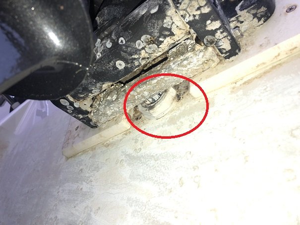

Tar opp tråden her igjen…kjøpt en 2022 modell , og Sting 530s ser ut til å ha samme problemet…..fortsatt. På min ser det ut til at dreneringshullet rett og slett er blokkert av platen som motoren er festet på, som medfører at brønnen alltid er fylt av masse vann….. Det skal da ikke være sånn. Har andre samme opplevelse/problem? Jeg har ikke tatt det opp med forhandler ennå, noe jeg selvfølgelig skal gjøre, men vil gjerne høre med dere først :-)
Ja, Mercury motor, og ja en slags hvit plast plate som er ca 1 cm tykk som dekker drenerings hullet. Virker jo totalt klønete. Burde jo vært boret et hull gjennom platen . Det er jo levert en mengde sånne båter med Mercury de siste årene…. Så må være et kjent problem, med en kjent løsning…… anyone?
