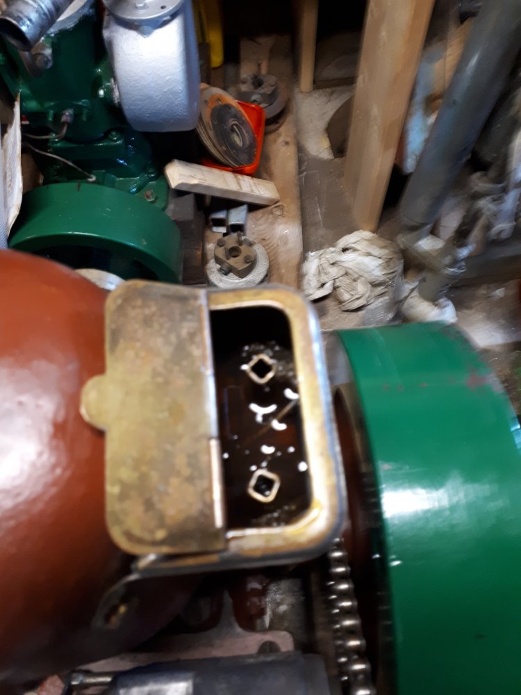

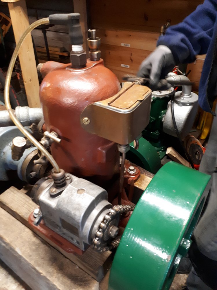

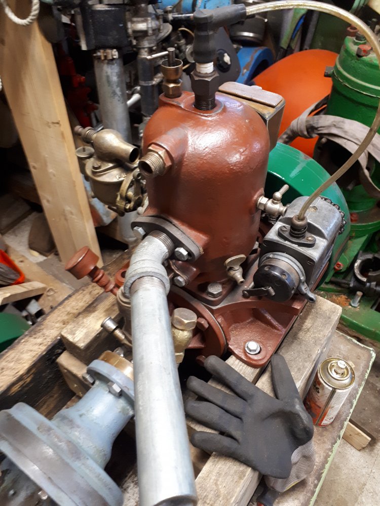

Ida Marie III Startet 5.Juni.2019 Link til dette innlegget Startet 5.Juni.2019 Vi har restaurert en 3 hk FM bensin, og er snart klar for oppstart.. Noen som vet om den trenger blytilsettning i bensinen..? Sitér dette innlegget Link to post
gon Svart 5.Juni.2019 Link til dette innlegget Svart 5.Juni.2019 Bildet viser en totakter, og den trenger ikke blytilsetning, men oljetilsetning, ca.4% antar jeg. Sitér dette innlegget Link to post
Ida Marie III Svart 5.Juni.2019 Emnestarter Link til dette innlegget Svart 5.Juni.2019 (redigert) Er smørapparat på den... trengs det olje da? Redigert 5.Juni.2019 av Ida Marie III (see edit history) Sitér dette innlegget Link to post

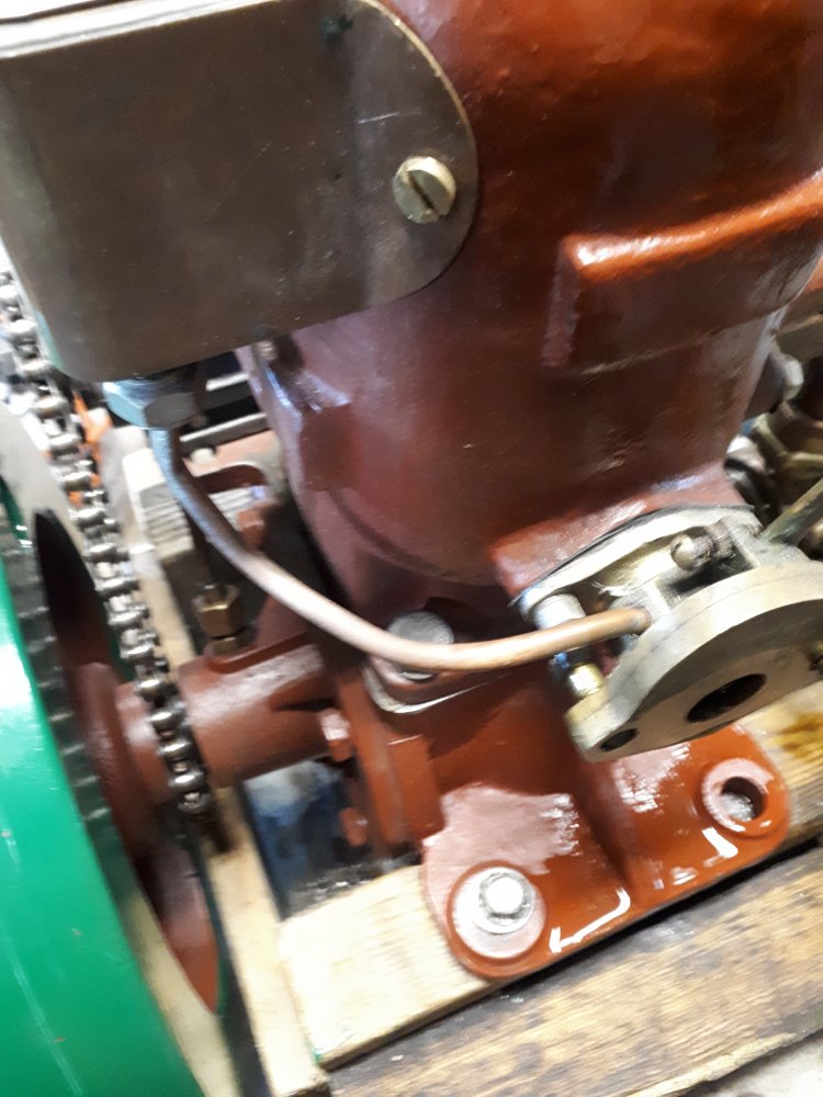

gon Svart 5.Juni.2019 Link til dette innlegget Svart 5.Juni.2019 Det er litt vanskelig å se hvor oljerørene går, men smøreapparatet smører sannsynligvis bare rammelagrene, men ikke rådelager eller sylindervegger. På en totakter er det ingen olje i bunnpanna. Sitér dette innlegget Link to post
Honduras Svart 5.Juni.2019 Link til dette innlegget Svart 5.Juni.2019 Kjenner ikke den motoren, men ser ingen ventiler på bildene. Er det en totakter trenger den ikke blyerstatning. Bensin ble tilsatt bly for å smøre ventilseter og styringer. Er det to-takt og ingen ventiler trenger du ikke blybensin/erstatning. Som Gon påpeker vil jeg da tro den trenger totaktsolje isteden for å smøre sylinderveggene. Sitér dette innlegget * Prosjekt Glen-L Squirt * Prosjekt Lagringsstativ påhengsmotor * Prosjekt 4 fot vugge Link to post
Ida Marie III Svart 6.Juni.2019 Emnestarter Link til dette innlegget Svart 6.Juni.2019 Ja, det er totakter... Er nok riktig som "gon" sier at sylindervegger bør smøres med 2 takts olje.. Fikk lekkasje i forgasser nå, så oppstart blir utsatt litt.. Sitér dette innlegget Link to post
Ida Marie III Svart 6.Juni.2019 Emnestarter Link til dette innlegget Svart 6.Juni.2019 Ny oppdagelser her... smørapperatet går ved hjelp av en vektråd inn til forgasseren, og dermed blir det smurt på den måten... Kan se ut som 2T olje er unødvendig ... Sitér dette innlegget Link to post
