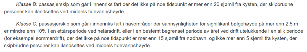

Komodo Svart 12.Juni.2019 Link til dette innlegget Svart 12.Juni.2019 (redigert) Forskrift om Maritime Elektriske Anlegg nevner også 50V: Lagt til: Installasjonsbevis 27 er forøvrig irrelevant for fritidsbåter. Redigert 12.Juni.2019 av Komodo (see edit history) Sitér dette innlegget Draco 20 blir jolle Skroggjennomføringer og materialkvalitet DIY Badeplattform DIY Anker i syrefast Link to post
