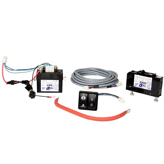

tedd Svart 13.Juni.2019 Link til dette innlegget Svart 13.Juni.2019 Hei kanskje litt på siden av første spørsmål. Men eg undrer litt på produsentene av det utstyret som trekker mest strøm i båtene. Både ankervinsjen min og baugpropellen er sikkret med ganske store sikkringer. Ut fra skinnene inne i apparatene tar en ut tynne 0.5mm2. Ledninger som går til kontrollpanel (førerplass og tilbake. Denne tynne Ledningen som går gjennom mye av båten er altså sikkret med 3- 4 hundre amp. sikkeing. Tipper den er god og varm før sikkringen løser ut. Har sett et tillfelle av branntilløp pga. dette. Hadde slukkna selV heldigvis. Sitér dette innlegget Link to post
Hulda Svart 13.Juni.2019 Link til dette innlegget Svart 13.Juni.2019 (redigert) tedd skrev 35 minutter siden: Hei kanskje litt på siden av første spørsmål. Men eg undrer litt på produsentene av det utstyret som trekker mest strøm i båtene. Både ankervinsjen min og baugpropellen er sikkret med ganske store sikkringer. Ut fra skinnene inne i apparatene tar en ut tynne 0.5mm2. Ledninger som går til kontrollpanel (førerplass og tilbake. Denne tynne Ledningen som går gjennom mye av båten er altså sikkret med 3- 4 hundre amp. sikkeing. Tipper den er god og varm før sikkringen løser ut. Har sett et tillfelle av branntilløp pga. dette. Hadde slukkna selV heldigvis. Hos meg er det inne i apparatene (Sleipner) tynnere ledninger som er til følere og relestyringer. Ved kortslutning brenner nok disse av. Muligheten for kortslutning er ikke stor om noen 'uautoriserte' ikke fikler med sakene. Ut til kontrollpanelene går hos meg produsentens kabelstokk. Der det er ekstern strøm inn til styringer blir lederene hos meg sikret med f.eks. 3 A (på generell basis). Du har imidlertid et poeng. Den eneste sikringen på min baugpropell er 400 A. Redigert 13.Juni.2019 av Hulda (see edit history) Sitér dette innlegget Link to post
tedd Svart 13.Juni.2019 Link til dette innlegget Svart 13.Juni.2019 Den båten med branntilløpet var fabrikkbygd 2005 mod der ingen hadde fikklet med annlegget..Det var ingen sikkring under hundrevis av amp hverken på vinsjen eller baug propellen på den båten. Dette er 3 år siden. Sjekka hos meg og det var lagt opp med produsentens kabler uten sikkring på på hverken thruster eller vinsj. Dette har blitt utbedret. Ville bare nevne dette så får folk sjekke/ bestemme selv. men nå er det hvertfall nevnt. Sitér dette innlegget Link to post
Knude Svart 13.Juni.2019 Link til dette innlegget Svart 13.Juni.2019 Ofte brukt hengesikring for styrestrøm inn på relé for vinsj. Montert av produsent. Sleipner hadde tidligere en sikring ( tynn uisolert kabeltråd) inni baugpropell motor som var ment skulle brenne av om kortslutning i styrings relé . Om det er på alle modeller vites ikke. Sitér dette innlegget Bygger 47 fot Trawler Yacht tegnet av Bruce Roberts Goodson Bygge 47 fot Trawler Yacht fra cd til ferdig båt Link to post
