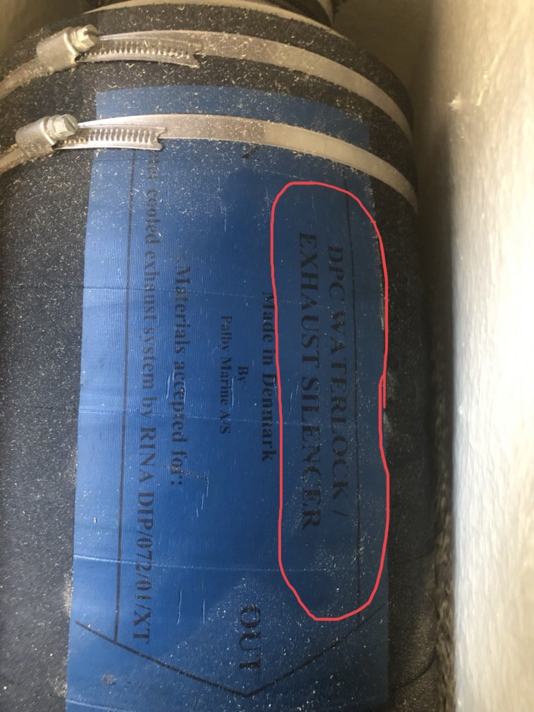

VegJoh Svart 21.Mars.2020 Link til dette innlegget Svart 21.Mars.2020 (redigert) Takk for svar @Andor, Det med at det kan være delaminering i eksosslangen rett etter eksosbend, ville jo føre til mye sprut av sjøvann tilbake til turbo. Takk for tipset, det skal sjekkes Andor skrev for 10 timer siden: dette er ikke noe vannlås Hvorvidt den fungerer som vannlås eller ikke, har jeg ingen kompetanse på. Jeg har ikke demontert den for å se hvordan den ser ut inni. Men har forstått det slik fra tegninger på nett at utrøret er på innsiden vinklet ned mot bunnen av beholderen, mens input kommer inn i overkant, derfor må den monteres «riktig vei». På selve enheter står det at det er en kombinert waterlock/silencer (se bilde) Men om den har noen effekt mot tilbakeslag er jo ikke sikkert. Redigert 21.Mars.2020 av VegJoh (see edit history) Sitér dette innlegget D5L Skibsplast 14 | Hobby 445 Exclusive | Uttern D55 | Askeladden 705 Voyager | Marex 280 Holiday | HR 435 | Viksund 310 St.cruz | Bavaria 36 Cruiser Link to post

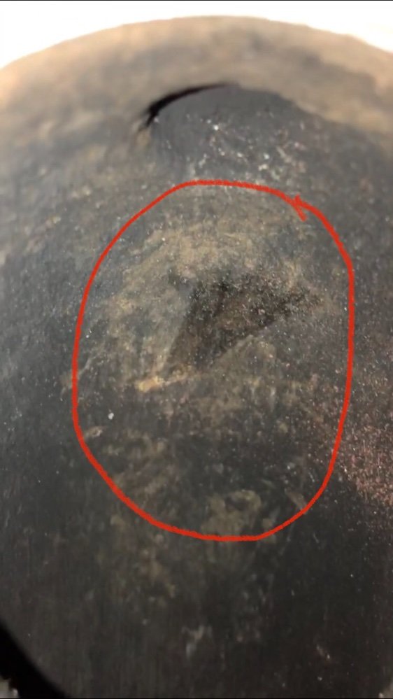

Komodo Svart 21.Mars.2020 Emnestarter Link til dette innlegget Svart 21.Mars.2020 Andor skrev On 19.3.2020 at 21.09: ser på bildet av turbo, der lønner det seg å skrape rent og inspisere, det har skjedd at det har vært tæring på sneglehus som har ført til lekkasjer, og når jeg ser på bildet, så ser det ut til å være bra med tæring eller mye sot/koks belegg Betyr det at du anbefaler @VegJoh og meg å skrape vekk koks og korrosjon i sneglehuset og rengjøre helt inn til viftebladene? Er det ikke en risiko for at det havner løse fragmenter inn bak bladene? Andor skrev On 19.3.2020 at 21.15: samtidig når det blir seende sånn ut i sneglehus eksos, så tyder det på at det er på tide med justering/service dyser og justere pumpe, ellers så er det mye kjøring på lavt turtall For min del kan jeg bekrefte at vi har kjørt mye på lavt turtall. Vi kjører mye sakte. For Vegjoh sin del har jo han hatt feil på dysene, som også kommer fram av den tråden han linket til. Sitér dette innlegget Draco 20 blir jolle Skroggjennomføringer og materialkvalitet DIY Badeplattform DIY Anker i syrefast Link to post
Andor Svart 21.Mars.2020 Link til dette innlegget Svart 21.Mars.2020 (redigert) på dem motorene der bør den kjøres på maks turtall og belastning 1 tim pr 12-15 time på sakte fart, eller så soter/kokser dem igjen både i turbo, ventiler og eksosmanifoild , for og forhindre at det kommer skit inn i selve turbinen, så lager en til ei papp skive som passer i hullet, egentlig så bør sneglehuset demonteres fra turbo, ganske enkel sak, av med eksosbend, så sitter det noen bolter med skiver på sneglehuset på siden mot lagerhus, løsne dem boltene, ta av slange kjølevann, så kan det hende en må kakke forsiktig på sneglehuset på siden mot lager hus, for og få løsnet sneglehuset, vær forsiktig når dette demonteres så ikke turbinblader blir skadet, mutter på turbin må ikke røres eller løsnes, da kan en komme til og få gjort skikkelig rent hele sneglehuset, husk og sette merker på lager hus og sneglehus før det blir demontert, så det blir montert på samme plass igjen som det satt. ps det er ikke noe pakning mellom lagerhus og sneglehus Redigert 21.Mars.2020 av Andor (see edit history) Sitér dette innlegget Link to post

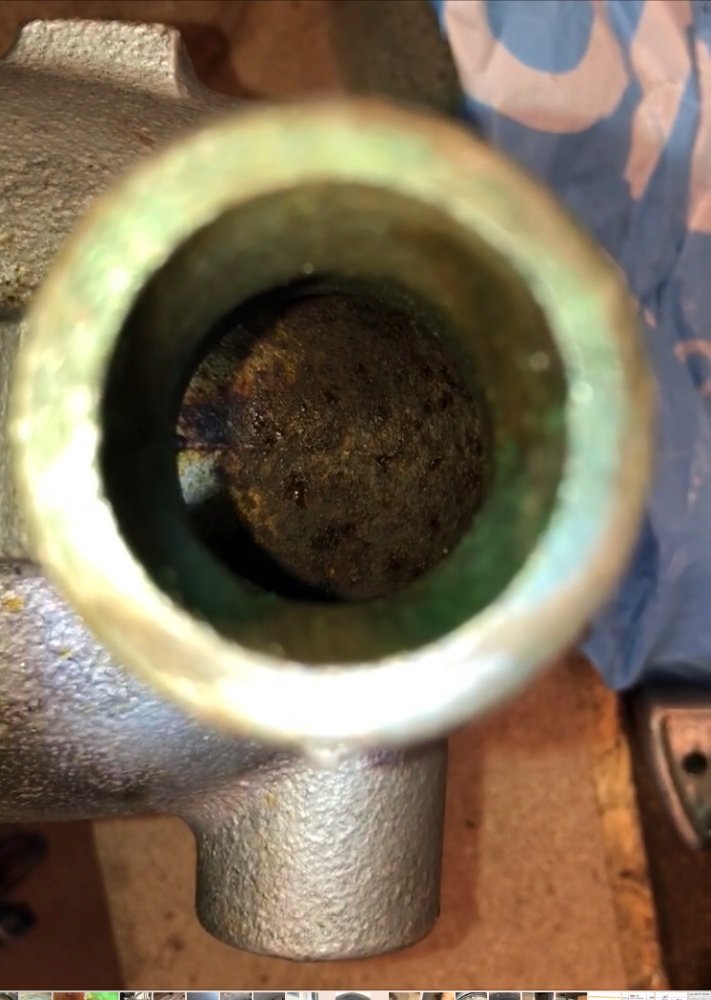

VegJoh Svart 28.Januar.2022 Link til dette innlegget Svart 28.Januar.2022 Komodo skrev for 9 timer siden: Utvendig på røret treffer kjølevannet, og innvendig går eksosen. Fant noen bilder fra da jeg hadde av bendet på 4LHA ‘n Fra røret på utsiden der kjølevannet kommer inn og fra eksosrøret på innsiden der vannet treffer på utsiden. (Det må vel være det stedet som er mest utsatt etter hva jeg kan skjønne) Komodo skrev for 9 timer siden: deretter slipe plant der det er mest utsatt og måle tykkelsen med ultralyd. Det er jo en bøy akkurat der, så kanskje ikke så lett å få det plant. Men nå har vel du utstyr i hus for å få sjekket tykkelsen? Sitér dette innlegget D5L Skibsplast 14 | Hobby 445 Exclusive | Uttern D55 | Askeladden 705 Voyager | Marex 280 Holiday | HR 435 | Viksund 310 St.cruz | Bavaria 36 Cruiser Link to post
Komodo Svart 28.Januar.2022 Emnestarter Link til dette innlegget Svart 28.Januar.2022 Ja, det er en radius der. Jeg vet ikke om det går an å få det plant nok til å få målt tykkelsen. Det må ikke være 100% plant, men overflaten må være slett, og man må få kontakt med ultralydhodet med en gel imellom. Det går jo an å prøve. Sitér dette innlegget Draco 20 blir jolle Skroggjennomføringer og materialkvalitet DIY Badeplattform DIY Anker i syrefast Link to post
