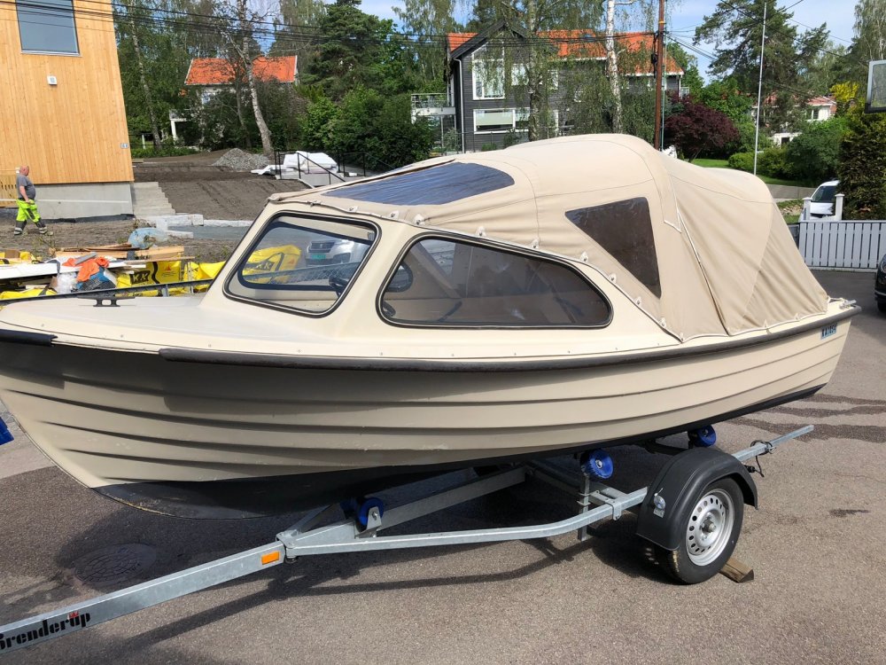

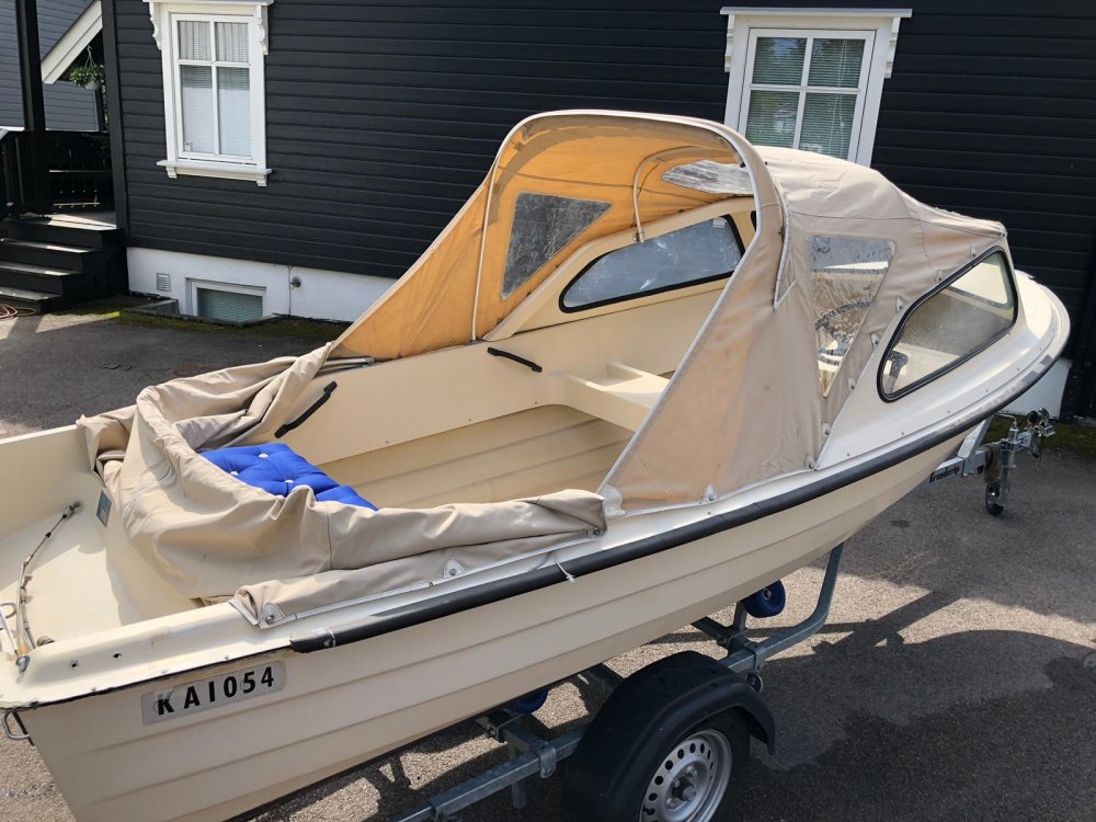

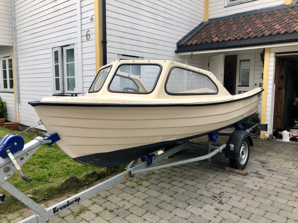

Kjettingkasse Svart 2.Juli.2019 Emnestarter Link til dette innlegget Svart 2.Juli.2019 (redigert) En liten oppdatering. En badebalje med varmtvann fra springen med etterfyll av kokende vann fungerte utmerket. Helt enkel jobb, Vi var 3 stykker og brukte en times tid, men hadde klart det med 2 personer også. Lista kostet 1750,- og verkstedet vi kontaktet skulle ha mellom 10 og 15.000,- så absolutt verdt å gjøre det selv! Resultatet ble veldig fint. Redigert 2.Juli.2019 av Kjettingkasse (see edit history) Sitér dette innlegget Link to post
