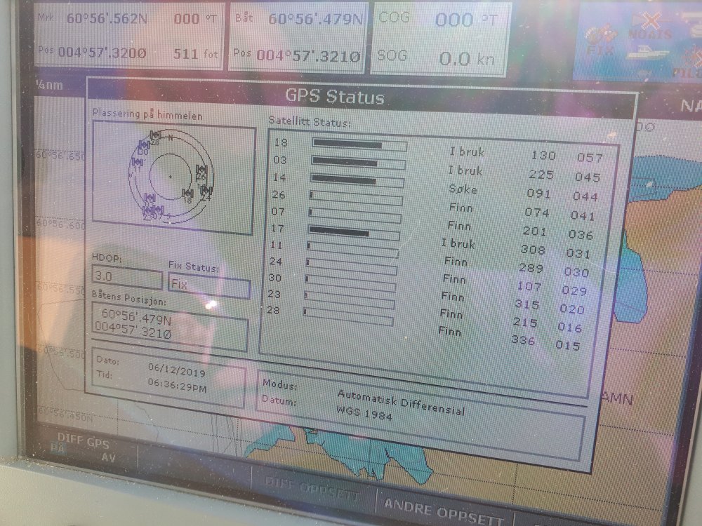

Raymarine C 80 mistet plutselig satellitter.

Ser ut til at den fikk kontakt igjen nå...
Så får vi se om det holder...
Får vel bytte batteri i den når vi kommer til Florø.. .
Var en merkelig greie dette egentlig...har hatt den i over 10 år, aldri feil, så plutselig falt den bare ut når vi var underveis...

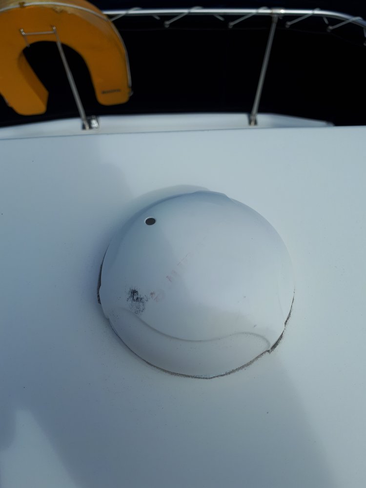

Ang batteri, så var jeg ikke obs på at det var slikt i mottaker da jeg monterte den, derfor er det et litt ekstra arbeid med og få den løs oppe på targabøylen...noe som er årsaken til at jeg ikke har byttet batteriet før...

ligner i hvertfall ikke på min RS 120 antenne. Der var batteriet loddet fast
RS 120 trenger lodding, det stemmer det. Litt mer fikling.
På en RS 125 (som dette ser ut som) er det lett å bytte, den har plugg under så en kan skru den ned og ta den med inn og bytte batteri i ro og mak, uten lodding.
