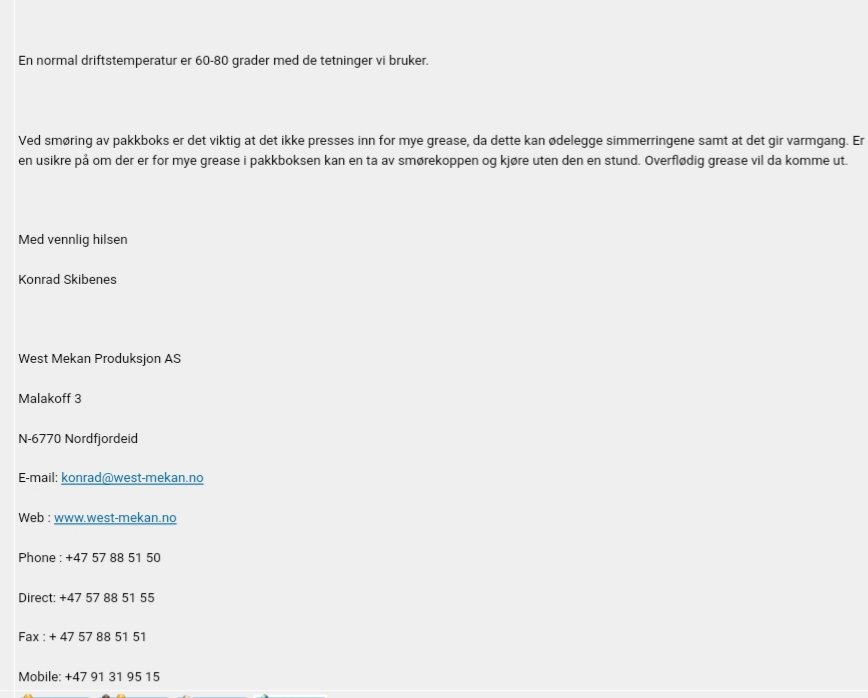

Alfa Selina Svart 15.Juni.2019 Del på Facebook Svart 15.Juni.2019 (redigert) Dette er å finne på Sagaforumet vedr. temperatur på pakkboks, så hva er varmt eller ikke....... Å grunnen til at jeg fant frem dette var at jeg sjøsatte i går etter slipping og skifting av pakkboks og slange mellom den og hylsen. Følte på hjemturen "noe høg varme", men uten å målt på noen måte, ikke snakk om at den kunne være opp i denne temperaturen som her vært nevnt?! Og jepp, min nyinstallerte pakkboks er produsert av West Mekan ! Redigert 15.Juni.2019 av Alfa Selina (see edit history) Sitér dette innlegget Link to post Share on other sites More sharing options...
