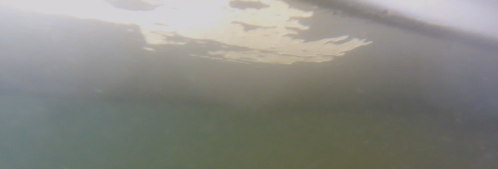

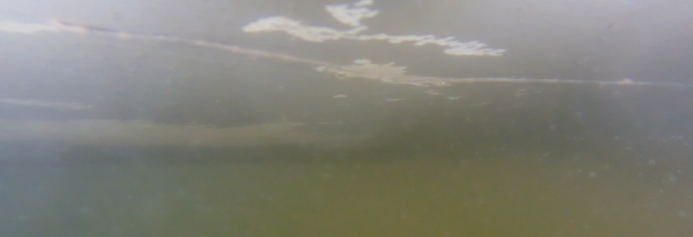

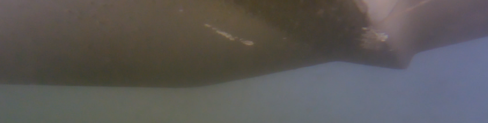

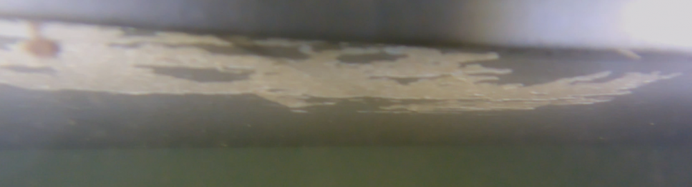

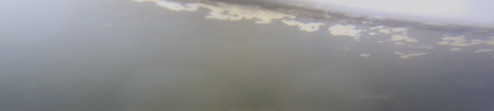

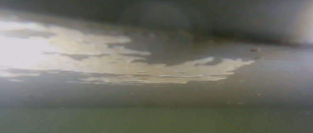

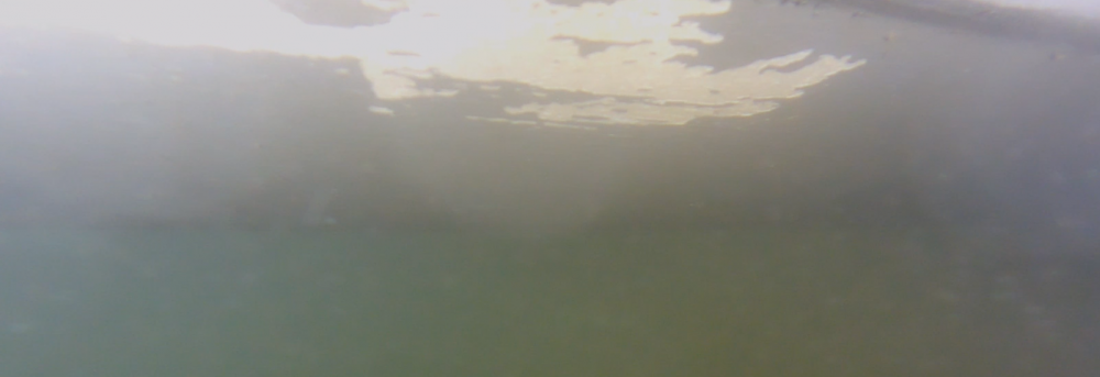

Det finnes to typer båtfører sies det; de som har gått på grunn og de som skal gå på grunn... Jeg ble en av de førstnevnte for en måneds tid siden :worry: Det hele var dog ganske udramatisk. Jeg havnet midt i en barneregatta ved Ulvøya og ble så fokusert på å ikke kjøre på dem at jeg ikke fulgte med på dybden på kartet. Plutselig hørt jeg en skrapelyd og ydmykelsen var et faktum. Jeg hadde ekstremt lav fart da det skjedde og vi kom oss løs ved å flytte mannskap over på andre siden av båten og dyttet oss løs med båtshaken. Men nok om det. Jeg er så heldig å ha en kollega med en undervannsdrone. I går var vi under skroget en tur for å inspisere skaden og jeg håper at noen her med litt mer peiling enn meg kan ta en titt på disse bildene og vurdere om båten må på land for å repareres, eller om dette kan være til sesongen er over og båten uansett skal på land. Båten flyter åpenbart forstatt og jeg har ikke lagt merke til noen endring i toppfart eller manøvrerbarhet.
Vedlagt er en del stillbilder fra en lengre video. Vannet er grumsete, men jeg håper det lar seg gjøre å vurdere omfanget av skaden. Skadeområdet strekker seg fram midskips til akter på babord side i området mellom kjølen og vannlinja. Skroget er hvitt med grått bunnstoff.dmg_front.png.dcb5df0007a56db016df35a0fb6bf633.pngdmg_mid.png.87db0e34ea3e0927124fb0501f4c8498.pngdmg_aft.png.d0543d9660ce8a7b9fff53ebadc2fb70.pngdmg1.png.05a15806aa3d28ac6ad2232bd1bf4463.pngdmg2.png.716fb7a7261d9c640eb6095bfab20875.pngdmg3.png.2fe9b21184a598fb9c87e62d6029fed9.pngdmg4.png.83f95c6376d01fbd5926b48aff7666b2.png

Jeg synes det kan se ut som om det har skrapet seg gjennom primer-sjiktet og inn til gelcoaten. Ingen katastrofe, men jeg hadde nok ofret noen dager og tatt båten på land for å legge ny primer og nytt bunnstoff i skadeområdet.
Som sagt: Tror ikke dette er noe du må gjøre, men jeg hadde nok hatt mer fred i sjelen resten av sommeren hvis jeg visste at skaden var skikkelig fikset.

I utgangspunktet skulle det ikke være en dyr skade og kan sikkert utbedres på egenhånd. Uansett ville jeg dratt båten opp for inspeksjon og kanskje fått en vurdering av kyndige.
For meg ser det ut som om det er skrapet bort litt epoxyprimeren, og gelcoaten vil da trekke litt fuktighet. Jeg skal ikke påstå å vite hva som er beste praksis her. Noen vil kankje mene at man ikke skal legge nytt lag med epoxyprimer siden man da risikerer å forsegle fuktigheten inne i gelcoaten. Jeg er usikker på hva jeg ville gjort i et slikt tilfelle, men kyndige folk vil nok kunne komme med fornuftige råd hvis båten tas på land og kan inspiseres.
Det sagt: Hvis slike skader hadde vært veldig farlige, så hadde vel 1/3 av den norske fritidsbåtflåten allerede ligget på sjøbunnen. Handler vel mest om hvor pertentlig man ønsker å være i forhold til båten.:smiley:

Jeg har min 550 på henger og tar den opp hver gang uansett, men om noe, hadde jeg nok tatt den opp og bare primet og stoffet kjapt over.
Det er jo gjort på etpar korte dager på henger.
Fuktigheten du evt. har fått i plasten er ikke noe problem, disse har ikke topcoat på innsiden.
Er det dype riper kan du sparkle med litt gelcoatsparkel, men det er igrunn bare kosmetisk under der.
Som Solseng sier er dette bare overfladisk, og gikk det i 'svømmefart' er  i hvertfall ikke dette noe jeg hadde brydd forsikringsselskapet med! :)

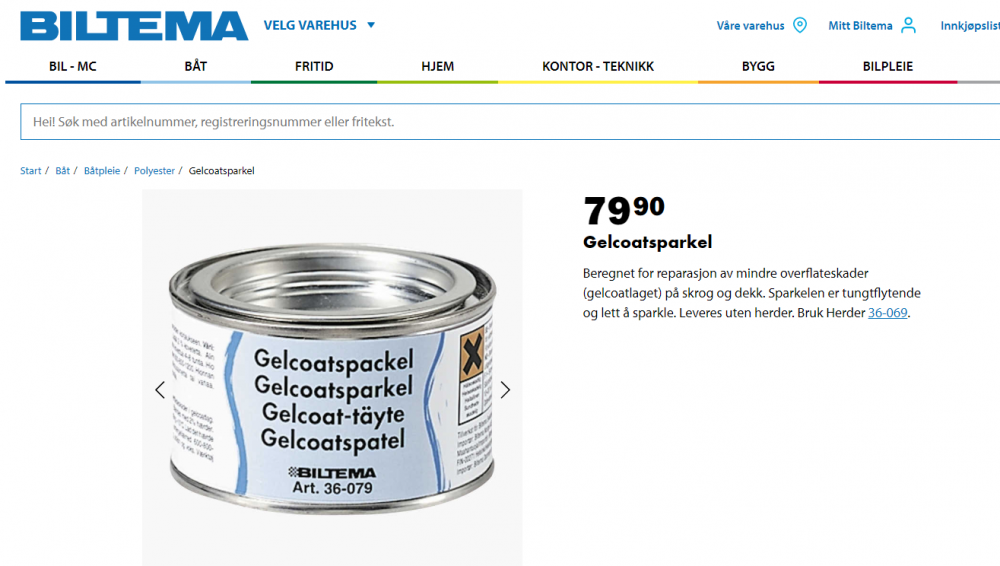

Vil da eventuelt noe slikt kunne brukes? https://www.westsystem.no/p/19100/gelcoat-sparkel-i-tube Jeg er helt grønn på dette, men er interessert i å lære av mine feil, så jeg vil gjerne prøve å reparere dette på egenhånd. Hva er en god primer å bruke etter sparkling?
Når du har gelcoatskader under båten, og derved ikke er avhengig av en spesiell farge, får du like god gelcoatsparkel på Biltema til en langt hyggeligere pris.

Ja, har akkurat sparklet etpar hull med den Biltemasparkelen, den er helt grei! Igrunn overrasket over marinestuffet til Biltema, det meste holder høy kvalitet.

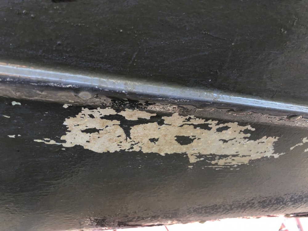

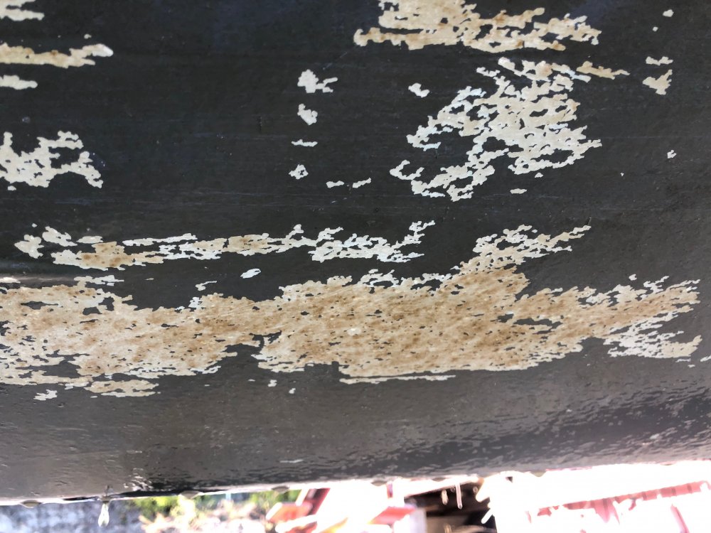

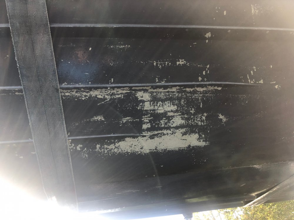

Til høsten skal båten opp på Holmen Slipp og jeg har blitt fortalt at det er mulig å jobbe på den mens den står i vinteropplag der. Da var tanken min at den tas opp av vannet og spyles, så skal jeg inspisere og eventuelt grovpusse litt før den får stå og tørke til temperaturen blir såpass at det går an å reparere den. Om det ser overkommelig ut vil jeg gjøre dette selv, dersom ikke blir det å få noen mer kompetente til å ta jobben for meg. Det er forsåvidt interessant å høre hva folket her mener om å la den stå ubehandlet over vinteren eller om det er bedre at den f.eks får et strøk med primer.
