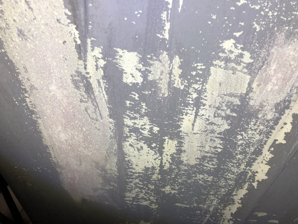

Hjelp til vurdering av skade på skrog
HiWard
Meh.. Som Stjernen sier; på med litt primer og nytt bunnstoff til våren! :p
Dette er bare bunnstoff som har sluppet i høyttrykken etter litt dårlig priming. (Eller manglende rens/matting før stoffing første gang.) Jeg ville vel tro 'skaden' hadde oppstått mer under kjølen eler i hvertfall på en av stegene og ikke på det flate området?
Redigert av Kaptein Plast (see edit history)
Kaptein Plast skrev for 9 timer siden:
Skaden, om man i det hele tatt kan kalle det for det lenger, oppsto da jeg tok bunn med babord side først i svært lav fart, ref. videoen jeg har lagt ved lenger oppe i tråden. Det er grunnen til at kjølen ser relativt fin ut. Men takk for innspill!

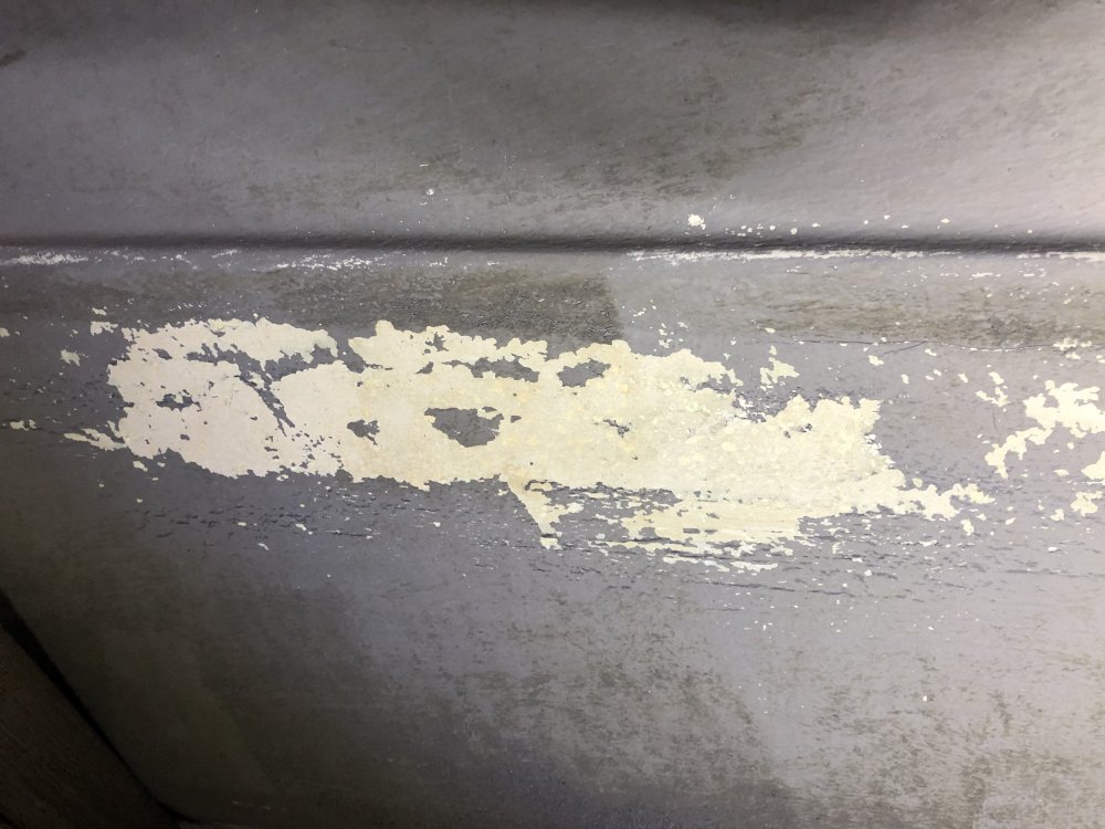

Et oppfølgingsspørsmål til dette. Vil Jotun sin Vinyl Primer gjøre susen her? Kan jeg da "flekkprime" uten å fjerne alt bunnstoff? Jeg har to bokser Jotun Antipest liggende, men det er kanskje primært for ny gelcoat og lite egnet i dette tilfellet? Planen min var uansett å bruke pussemaskin med fiberpad for å fjerne bunnstoff som er tørt/løst før jeg stoffer på nytt. Om jeg kan flekksparkle med Jotun Vinyl Primer først har jeg planen klar.
Bedre bilder som jeg tok i går:
IMG_4569.jpg.db4568e05d2ff5b63a4ebfc4b1dbdf47.jpgIMG_4570.jpg.35d1557b5e8b6ea2b02617317221ccc9.jpgIMG_4571.jpg.0aa0beaedb8ce8bf2e2a8ed4a5fd8c80.jpg

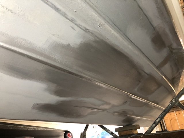

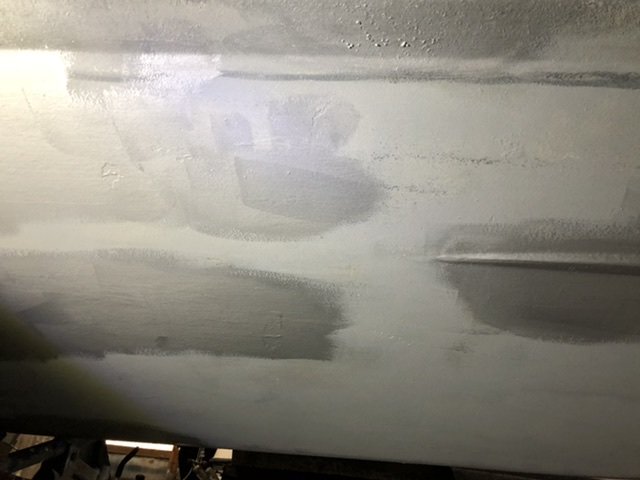

Da har jeg brukt dagen i dag på å pusse bort tørt/løst bunnstoff med en 150mm fiberpad og pussemaskin. Jeg har lagt to strøk Jotun Vinyl Primer over alt hvor bunnstoffet var helt borte. Synes det ble bra, neste steg er to strøk Jotun Nonstop II selvpolerende bunnstoff.
Jeg kan virkelig anbefale fiberpad, funker som en drøm om man ikke vil slipe inn til gelcoat, men bare få bort bunnstoff som sitter løst etter spyling med høytrykk.
