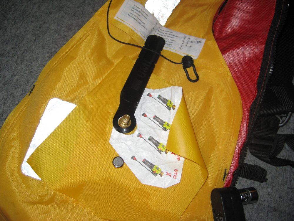

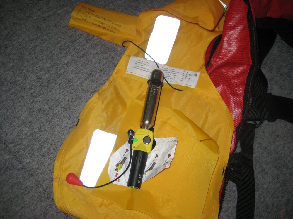

Jeg har byttet utløsertablett på 6 vester i år, kun på 1 av disse satt gasspatronen skikkelig tilskrudd. På 3 av vestene ramlet gasspatronen ut når vesten ble åpnet. Vestene er 4 år gamle, og utløpsdatoen på patronene var merket 2015. 5 av disse er Spinlock Lite kjøpt på XXL, og 1 Regatta.
Skremmende at barna har brukt vester i 4 år som ikke ville ha virket...
Hvordan ser denne sikringen ut Ove T?
