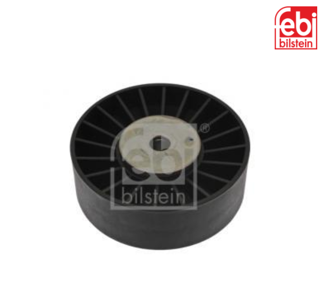

mmosberg Startet 17.Juni.2019 Link til dette innlegget Startet 17.Juni.2019 Er det noen som har erfaring med å kjøpe uoriginale reimhjul / strammehjul til KAD motorer? Har selv 2 stk KAD300 motorer som jeg vurderer å skifte hjulene på av preventive hensyn. Original Volvo Penta part no.: 3582324 koster ca NOK 1500,- pr stk. Etter litt research fant jeg ut at hjulene har D=95 mm, B=32 mm og hulldiameter Ø=10 mm. Scania lastebilmotorer har disse hjulene og de har Scania OEM nr.: 1428940. Se her for utvalg og forskjellige priser. Uoriginale koster fra NOK 120,- og oppover. Legger merke til at hjul produsert av Febi Bilstein, Mapco og INA ligger på ca NOK 250-300,- pr stk. Og dette er jo produsenter som leverer kvalitetsdeler til ettermarkedet for bil og lastebiler. Sitér dette innlegget Det glade Sørlandet! 2003 modell Windy Scirocco 32 HT “Rabagast”, Callsign: LD3800, MMSI: 257076050 Link to post
Brigg Svart 17.Juni.2019 Link til dette innlegget Svart 17.Juni.2019 Har ikke erfaring, men kan egentlig ikke tenke meg annet enn at hjul fra seriøse ettermarkedsprodusenter må ha samme kvalitet som originalt. Og, med den prisforskjellen kan du bytte uorginale deler preventivt hver gang du bytter reim og fremdeles oppnå bedre økonomi enn det VP kan tilby. Sitér dette innlegget Viksund 340 St. Cruz: Tre-roms fritidsbolig med to terasser og fleksibel beliggenhet. 2009 - 0000: Viksund 340 St.Cruz Fly m/VP D6-370/HS80AE 2003 - 2009: Halco 29 Offshore Fly m/VP 41B/290DP Link to post
mmosberg Svart 17.Juni.2019 Emnestarter Link til dette innlegget Svart 17.Juni.2019 Enig Brigg, men så ser jeg også at feks Lemførder (som også er en seriøs ettermarkedsprodusent) sitt hjul koster £114,-. Merkelig, men ikke umulig at det skal være så stor prisforskjell tenker jeg. Sitér dette innlegget Det glade Sørlandet! 2003 modell Windy Scirocco 32 HT “Rabagast”, Callsign: LD3800, MMSI: 257076050 Link to post

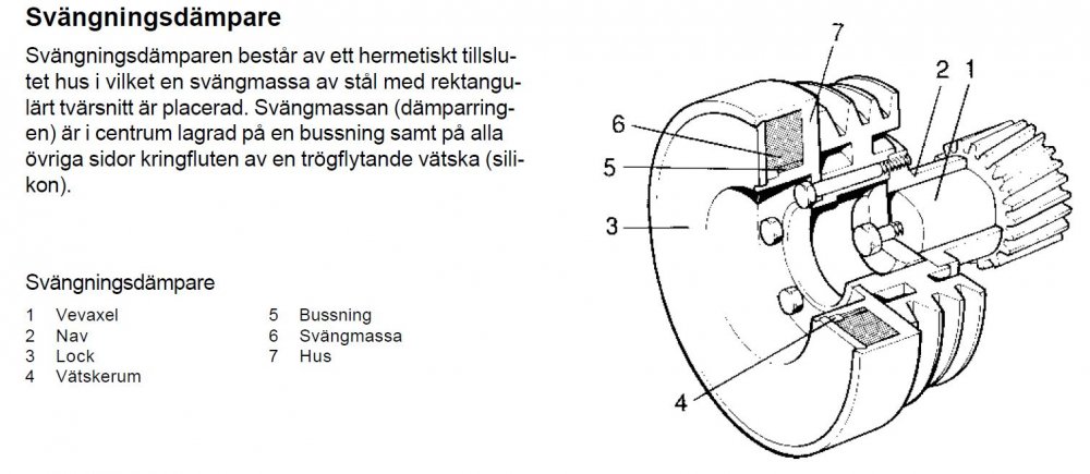

mmosberg Svart 30.Juli.2019 Emnestarter Link til dette innlegget Svart 30.Juli.2019 Vibrasjonsdemper er det som de fleste kaller svinghjul. Det største og nederste hjulet som sitter på veivakselen. Sitér dette innlegget Det glade Sørlandet! 2003 modell Windy Scirocco 32 HT “Rabagast”, Callsign: LD3800, MMSI: 257076050 Link to post
srok Svart 30.Juli.2019 Link til dette innlegget Svart 30.Juli.2019 Ok. Trodde det var noe ekstra jeg. Takker:-) Sitér dette innlegget Link to post
pipe Svart 30.Juli.2019 Link til dette innlegget Svart 30.Juli.2019 mmosberg skrev for 6 timer siden: Vibrasjonsdemper er det som de fleste kaller svinghjul. Det største og nederste hjulet som sitter på veivakselen. Den skjønte jeg ikke helt. Svinghjulet sitter riktig nok på veivakselen men bak på motoren og ikke foran. Sitér dette innlegget Link to post
mmosberg Svart 30.Juli.2019 Emnestarter Link til dette innlegget Svart 30.Juli.2019 Vibrasjonsdemperen sitter fremme på veiva. Mange kaller denne, feilaktig, svinghjul. Svinghjulet sitter som du skriver bak på veiva. Sitér dette innlegget Det glade Sørlandet! 2003 modell Windy Scirocco 32 HT “Rabagast”, Callsign: LD3800, MMSI: 257076050 Link to post

stianlok Svart 24.Oktober Link til dette innlegget Svart 24.Oktober mmosberg skrev On 17.6.2019 at 20.41: Er det noen som har erfaring med å kjøpe uoriginale reimhjul / strammehjul til KAD motorer? Har selv 2 stk KAD300 motorer som jeg vurderer å skifte hjulene på av preventive hensyn. Original Volvo Penta part no.: 3582324 koster ca NOK 1500,- pr stk. Etter litt research fant jeg ut at hjulene har D=95 mm, B=32 mm og hulldiameter Ø=10 mm. Scania lastebilmotorer har disse hjulene og de har Scania OEM nr.: 1428940. Se her for utvalg og forskjellige priser. Uoriginale koster fra NOK 120,- og oppover. Legger merke til at hjul produsert av Febi Bilstein, Mapco og INA ligger på ca NOK 250-300,- pr stk. Og dette er jo produsenter som leverer kvalitetsdeler til ettermarkedet for bil og lastebiler. Beklager å dra opp denne tråden, men jeg er i prosessen med å skifte alle reimer og alle strammehjul på 2 stk. KAD43. Jeg finner SKF til scania, med samme mål som orginal, til 483kr stk. Det er da halv pris fra uorginale fra boatparts, etc. Jeg ser ingen grunn til at disse ikke er på lik linje med VP sine. Det er multireim strammehjul, du får ikke gjort ting betydelig feil. Fikk du testet? Sitér dette innlegget Link to post
pipe Svart 25.Oktober Link til dette innlegget Svart 25.Oktober stianlok skrev On 24.10.2025 at 12.22: Jeg finner SKF til scania, Det er ett sirkus i lagerbransjen. De fleste fabrikanter vil ha ett bredt utvalg og de ser seg ikke to ganger over skuldra for å kjöpe inn lager i fra andre produsenter å putte i disse i sine egne esker hvis det kan öke fortjensten isteden for å produsere selv SKF er veldig kjent for det men dog så vidt jeg vet ligger det bare lager i fra andre kjente merker og ikke no name lager i fra kina. Lager har jo gjerne gravert inn produsent og delenummer så lett å sjekke Sitér dette innlegget Link to post
stianlok Svart 25.Oktober Link til dette innlegget Svart 25.Oktober pipe skrev 2 minutter siden: Det er ett sirkus i lagerbransjen. De fleste fabrikanter vil ha ett bredt utvalg og de ser seg ikke to ganger over skuldra for å kjöpe inn lager i fra andre produsenter å putte i disse i sine egne esker hvis det kan öke fortjensten isteden for å produsere selv SKF er veldig kjent for det men dog så vidt jeg vet ligger det bare lager i fra andre kjente merker og ikke no name lager i fra kina. Lager har jo gjerne gravert inn produsent og delenummer så lett å sjekke hei, fair enough, men ukjent merke som er til VP til dobbel pris, da er det bedre å satse på SKF til halv pris i mitt hode. Sitér dette innlegget Link to post
pipe Svart 25.Oktober Link til dette innlegget Svart 25.Oktober Enig i det og står det SKF på esken så ligger det ett bra lager i det selv om ikke skf har produsert det selv. Sitér dette innlegget Link to post
