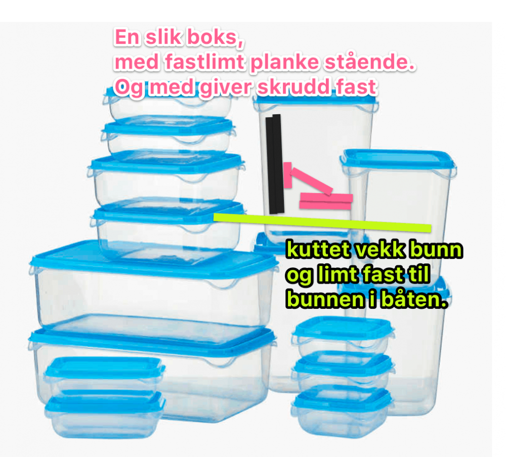

Grand Banks jr Svart 19.Juni.2019 Link til dette innlegget Svart 19.Juni.2019 (redigert) Bare et innspill: Montering innvendig: 2 måter som fungerer greit. En gir mer "angrerett" og gjør at man kan justere vinkelen litt. Alternativ 1) Lime fast giver med epoxy. Sørg for å blande epoxyen slik at det ikke kommer luft i den (vende den, ikke vispe den) Fordel: raskt Ulempe: Kan ikke angre så lett. Ikke justere vinkelen etterpå. Alternativ 2) Kutte til en "Tupperware"-boks som er stor nok til å romme giveren og en plankebit) Kutt av bunnen i boksen og tilpass til skrogets vinkel etc. Lim fast boken med tec-7 eller tilsvarende. Gjør det helt tett der boksen sitter fast i skroget. Sørg for at lokket på boksen kan monteres på (klemmes på). Monter en plankebit inn i boken, slik at giveren kan skrues på denne. Skru på plass giver og juster vinkel slik at den passer (ligger vannrett) Fyll boksen med matolje Ta på lokket. Du skal da få godt bilde, og du kan etterpå justere vinkelen på giveren hvis den er litt feil. Er også lett å bytte giver senere. Hvis du bare vil teste så holder det å legge giveren nedi en vannpytt i bunnen. Redigert 19.Juni.2019 av Grand Banks jr (see edit history) Sitér dette innlegget Fiskebåten: Shetland 498 - min 16" "speed sjark" - 60 HK Evinrude VRO (deaktivert VRO) Turbåten: Neptim 8000, VP TMD40A TAMD41B Link to post

Grand Banks jr Svart 19.Juni.2019 Link til dette innlegget Svart 19.Juni.2019 (redigert) @landkrabbe_, jeg har en giver ment for hekkmontering som jeg nå monterer i en slik boks: Så ja, jeg bruker det originale festet til hekkgiveren til å holde den på plass. Limer en planke stående langs "fronten" i boksen. Fant ut at en slik smal, lang og høy boks var glimrende til formålet. Edit: Det bildet ble veldig stort her på Baatplassen... Redigert 19.Juni.2019 av Grand Banks jr (see edit history) Sitér dette innlegget Fiskebåten: Shetland 498 - min 16" "speed sjark" - 60 HK Evinrude VRO (deaktivert VRO) Turbåten: Neptim 8000, VP TMD40A TAMD41B Link to post
landkrabbe_ Svart 19.Juni.2019 Emnestarter Link til dette innlegget Svart 19.Juni.2019 Grand Banks jr skrev 5 minutter siden: jeg bruker det originale festet til hekkgiveren til å holde den på plass. Limer en planke stående langs "fronten" i boksen. Fant ut at en slik smal, lang og høy boks var glimrende til formålet. Kjempesmart! Det der trur jeg at selv en landkrabbe skal få til :-) takk! Sitér dette innlegget Link to post
Grand Banks jr Svart 19.Juni.2019 Link til dette innlegget Svart 19.Juni.2019 Det som er veldig viktig er at det ikke er noe luft mellom giveren og saltvannet. Så dette må monteres på selve bunnen av båten (ikke dobbeltbunn). Det er også derfor jeg kuttet vekk bunnen i boksen og limte veggene rett nedpå glassfiberen. Og monter lokket oppå, så slipper du oljesøl. Du kan bruke vann også, men vannet fordamper etterhvert og kan få alger etc. Det skjer ikke med olje. Motorolje som @Lars H. foreslår er nok også smart da den ikke kan harskne. Det kan matolje hvis jeg har forstått det rett. Sitér dette innlegget Fiskebåten: Shetland 498 - min 16" "speed sjark" - 60 HK Evinrude VRO (deaktivert VRO) Turbåten: Neptim 8000, VP TMD40A TAMD41B Link to post

Barbaria Svart 20.Juni.2019 Link til dette innlegget Svart 20.Juni.2019 Jeg har montert min hekksvinger i Lekeslim og det har fungert utmerket. Nå har jeg flat bunn de svingeren står så slimet ikke siger. Jeg ser nå bunnen på 150 - 200 m. med slimløsningen. Vi får se om det blir mer rennende når det blir varmere i vannet. Jeg har forsøkt plastboks, men der ble bare lekkasje og trøbbel, jeg fant ingenting som vil lime disse boksene slik at de sitter skikkelig fast. Langet også en boks i plexiglass fra Clas, men det ble bare lekkasjer det også. Sitér dette innlegget Barbaria på tur - Blogg Link to post
