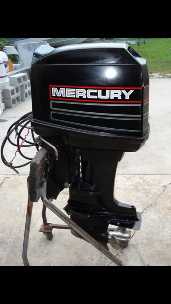

Mercury 40hk 4syl 93 mod! Godt kjøp???
SivertsenRacing
Du spør som om folk skulle ha en egen sannhets-krystallkule!
Start med å nevne antaltt antall gangtimer og dokumentert vedlikehold.
Er selger teknisk motorkyndig og har stelt den som en baby?
Hvis det er anoder i motoren, hvordan ser de ut?
Hvordan går den, starter den lett.
Får du kjørt montert i en båt før du kjøper
Tåler den en times kjøring på høyere turtall eller blir den varm og stopper? etc. etc.
