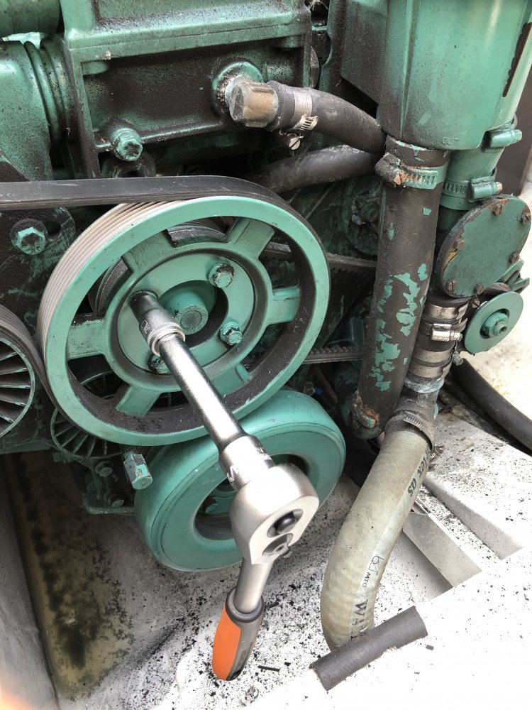

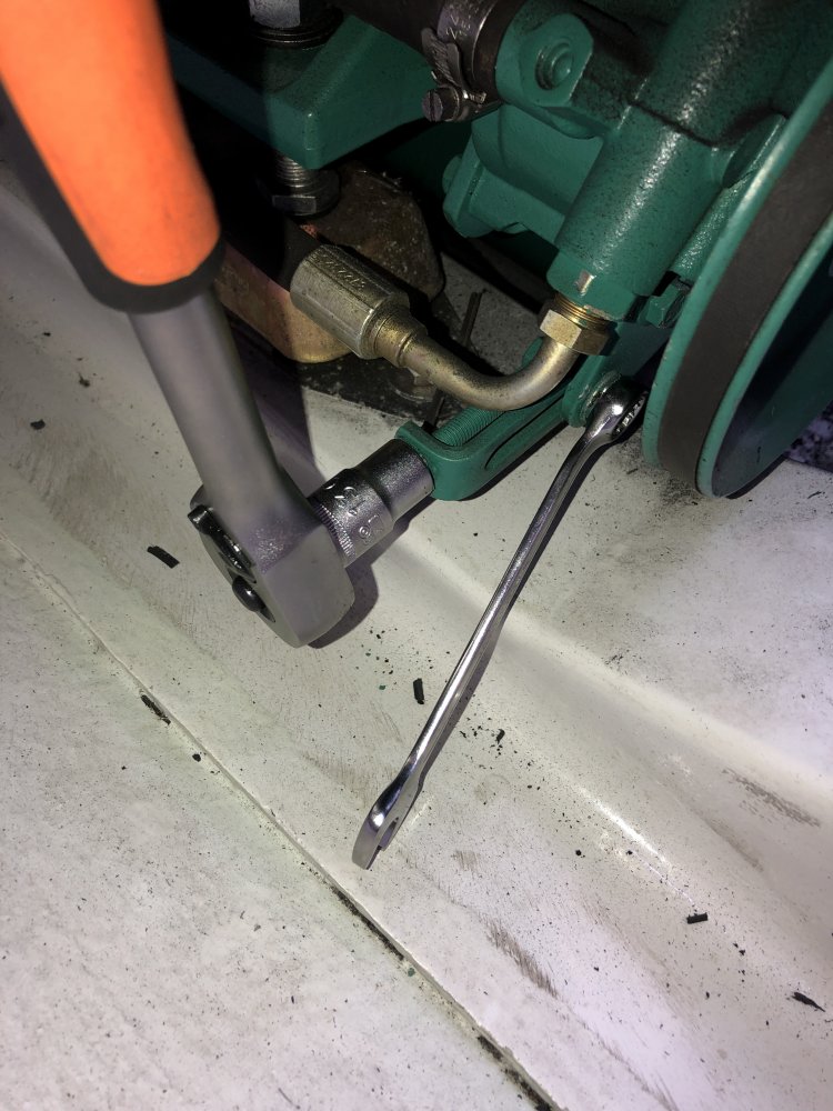

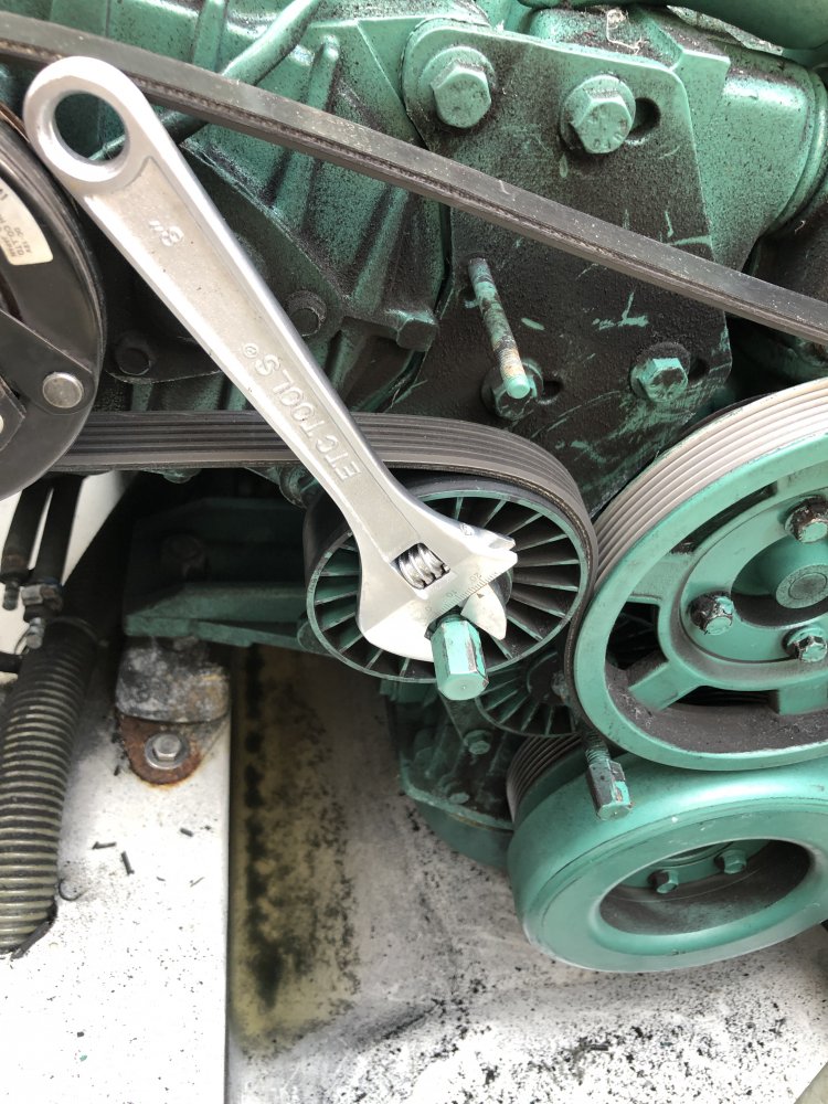

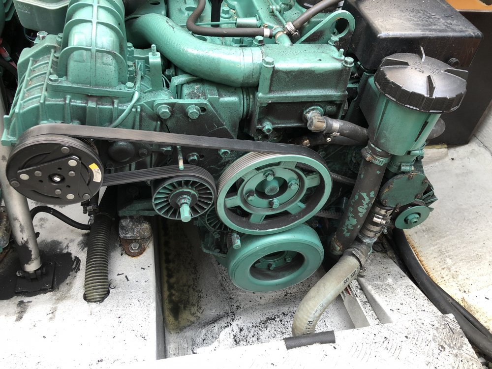

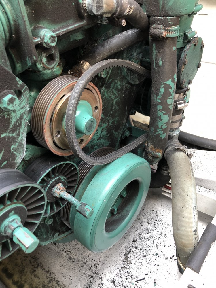

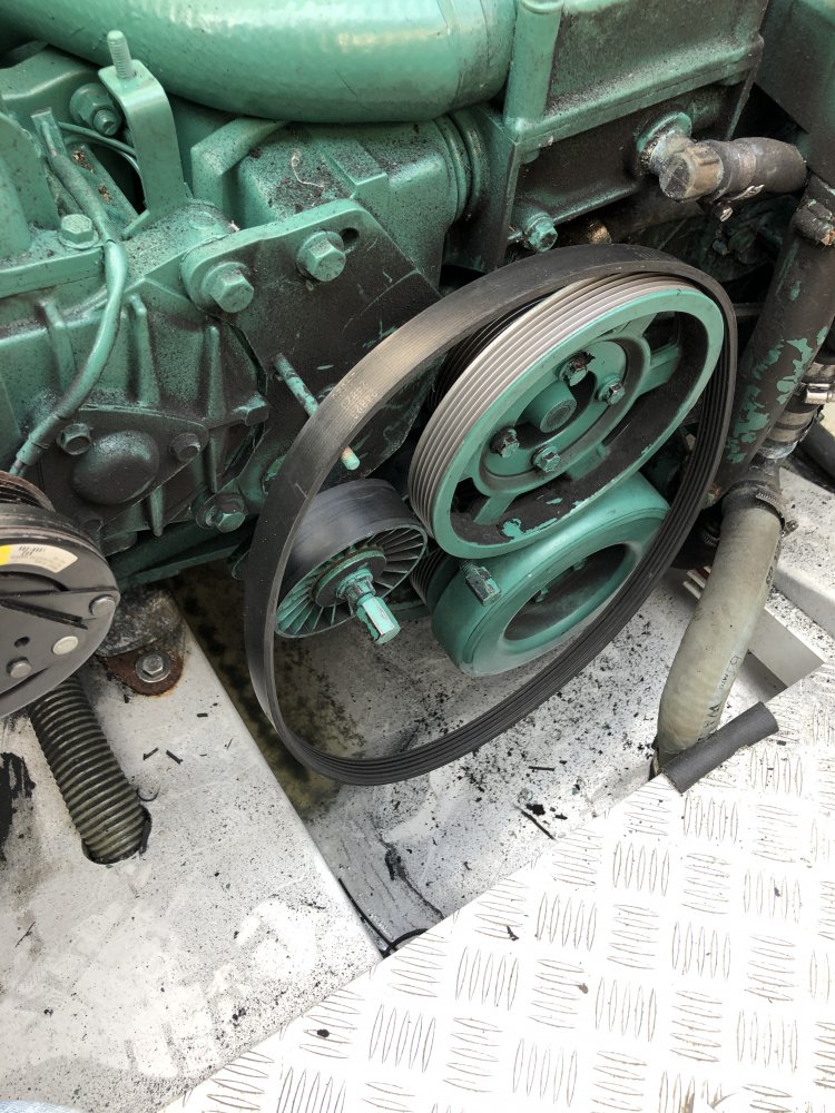

Chilli Solbris Svart 23.Juni.2019 Emnestarter Link til dette innlegget Svart 23.Juni.2019 Da var begge maskinene avmontert gamle reimer, motorer vasket og klar for nye reimsett! De blir påmontert i morgen!!! Begynner med å løsne skruene på det ytre remhjulet. Lettere når reimene sitter på. Så løsnes strammehjulet Og etter et kvarter er alt av På styrbord maskin er den eneste forskjellen en ekstra reim til servopumpa. Sitér dette innlegget Mvh Chilli Solbris Båtlivet gir meg de største gleder! Og de største sorger!😂 Trenger du noe? www.solbrismaritime.no Link to post

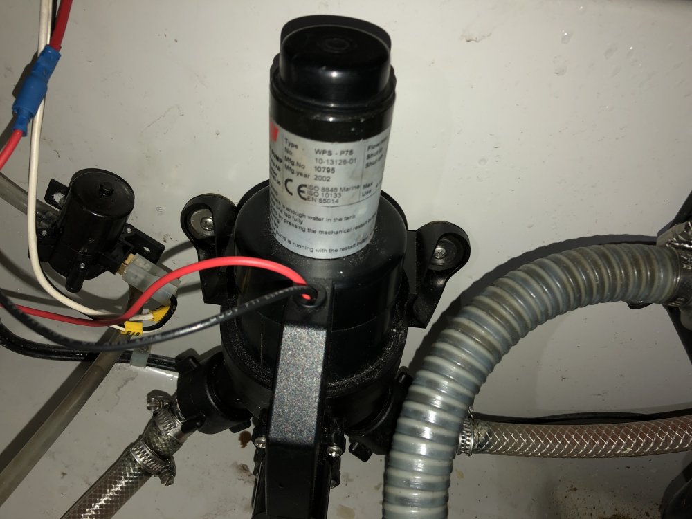

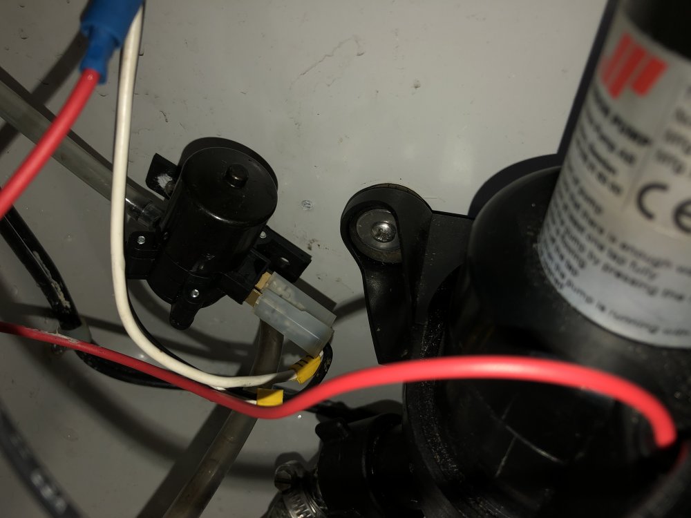

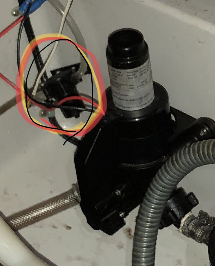

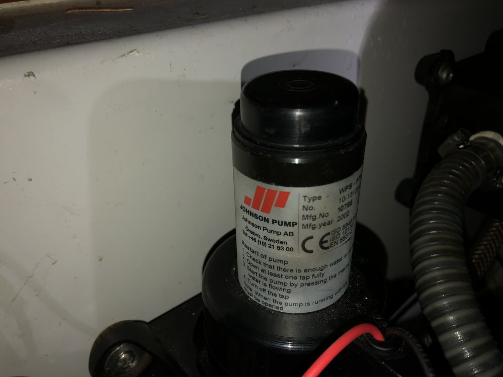

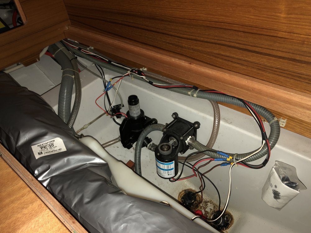

Chilli Solbris Svart 23.Juni.2019 Emnestarter Link til dette innlegget Svart 23.Juni.2019 En liten ting til... Jeg får ikke opp trykket på ferskvannets! Har lest det som er av papirer her og søkt på nettet! Er det noen her som kjenner til Johnsen WPS P75 og hvordan den funker? Har åpnet den og og gjort den ren! Sila er åpen og fin! Det virker som om det er en form for to-krets system. Det går en tynn slange ved siden av hovedslangen. Vet ikke om det fremgår av bildet. Hvilken funksjon har den dingsen med ring rundt??? Sitér dette innlegget Mvh Chilli Solbris Båtlivet gir meg de største gleder! Og de største sorger!😂 Trenger du noe? www.solbrismaritime.no Link to post
Bitteliten Svart 23.Juni.2019 Link til dette innlegget Svart 23.Juni.2019 (redigert) Tynne slangen og lille pumpa er antakelig til vindusspyler. Var slik på min30S. Heiv ut skiten og satt inn ny pumpe og spylertank fra BT. Om pumpa går som den skal er det enten luft eller lekkasje. Sjekket dusjen på badeplatformen? Redigert 23.Juni.2019 av Bitteliten (see edit history) Sitér dette innlegget Link to post
MajorAndy Svart 23.Juni.2019 Link til dette innlegget Svart 23.Juni.2019 Eller klassikeren: Tæt filter i selve vandhanen? Sitér dette innlegget Link to post
