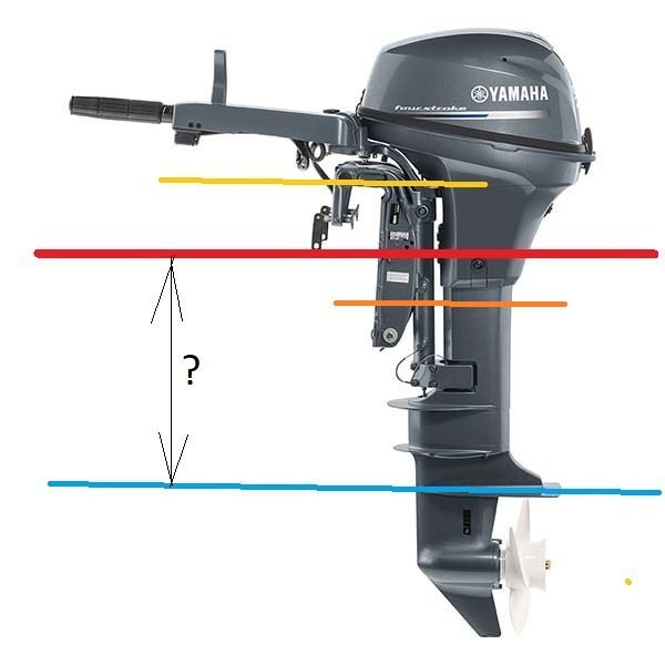

dieselfan Startet 23.Juni.2019 Link til dette innlegget Startet 23.Juni.2019 Skal til å rigge en arbeidsflåte med en ultra/ekstra langstammet Yamaha FT9.9 påhenger som er laget for å gi godt skyv og er ikke egnet for planende båter. Dens styrke er først og fremst at den har 70% mer thrust i revers enn en "vanlig" F9.9. Så for en arbeidsbåt, arbeidsflåte, pontongbåt eller seilbåt så er disse motorene særs effektive når en skal bakke. Flåten skal lastes "betydelig" så vannlinja vil variere 50cm... finner ikke lette, enkle braketter i norske butikker som klarer 9.9hk som veier 55kg og lar motoren kunne vippes opp. Finner ingen ting på nett eller i manualen som forteller hvor langt opp på stammen påhengeren tåler å stå med permanent vannlinje. Flåten er lang så den vil trolig ligge bortimot helt flatt og dermed vil nok nivået inne i stammen stige og synke med bølgene, og det bekymrer meg.... BLÅ strek: På illustrasjonen under har jeg tegnet inn en blå strek på samme høyde som antikavitasjonsplata. (Meningen er å montere motoren i denne høyden når flåten er tom) RØD strek: hvor høyt på stammen kan motoren ha vannlinja ? Om noen har en mening om det, relatert til kort eller lang stamme motor så er det like relevant, siden motorene er identiske innvendig ned til underkant av bunnpanne. (om noen lurer på om ikke det bare er å prøve seg fram så er grunnen at jeg får flåten levert med lastebil fra innlandet og den skal brukes samme dag som leveranse på sjøen... og jeg lander trolig på OSL samme dag som lastebilen leverer, så det blir kleint med tid til R&D..) Sitér dette innlegget Link to post
dieselfan Svart 24.Juni.2019 Emnestarter Link til dette innlegget Svart 24.Juni.2019 Hadde dere turt å bruke motoren montert så dypt som til den røde streken ? Eller, hvor mener du at jeg burde sette grensa ?? Sitér dette innlegget Link to post

dieselfan Svart 24.Juni.2019 Emnestarter Link til dette innlegget Svart 24.Juni.2019 Takk ballistic !!, den hevebraketten har jeg ikke klart å finne på nett selv den kvitter meg med 25cm og ser veldig funksjonell ut. Men, ønsker fortsatt råd om hvor dypt jeg kan sette motoren. Ønsker å male en rød linje med 10cm margin til maks fordi flåten vil bli brukt av andre enn meg også. Sitér dette innlegget Link to post

index Svart 24.Juni.2019 Link til dette innlegget Svart 24.Juni.2019 Den røde streken er nok I nærheten av max. Jeg er litt mer usikker på den blå, jeg tviler litt på om du klarer å få den til å suge kjølevann med så høy montering. Mine gamle påhengere må I alle fall ha vannet et godt stykke over kavitasjonsplaten før de begynner å suge... Sitér dette innlegget "First they ignore you, then they ridicule you, then they fight you, then you win." - Mahatma Gandhi Link to post
dieselfan Svart 24.Juni.2019 Emnestarter Link til dette innlegget Svart 24.Juni.2019 (redigert) Bra påpekning index Planen var å montere antikavitasjonsplata jamnt med den flate bunnen på flåta. "Setback" med braketten som ballistic fant blir totalt 55cm. Flåta vil stikke 5.5cm dypt når den er tom, og det vil den være 50% av brukstiden. Propelldiameteren er 12" men den har mer reduksjon i giret enn vanlige F9.9 så jeg tror den vil suge litt mindre. Toppfarten vil ligge rundt 8 knop Bredden på bunnen er ca 3 meter så den vil neppe sette seg... Redigert 24.Juni.2019 av dieselfan (see edit history) Sitér dette innlegget Link to post
småbåtentusiasten Svart 24.Juni.2019 Link til dette innlegget Svart 24.Juni.2019 (redigert) I noen tilfeller kan vannet slå inn bakfra på en båt slik at vannet renner over motorfestet og og dreneres ut igjen i motorbrønnen. Motoren må altså klare den høyden kortvarig, kanskje til og med høyere enn forgasserens luftinntak under dekslet, men selvsagt ikke permanent. Lokket sitter ganske så tett mot nedre kant med gode pakninger slik at store vannoverskyllinger skal tåles. Ergo må den ikke sitte montert så lavt at vannet skal stige over motorlokkets nedre kant fordi vannet kan sive gjennom pakningen ved varig nedsenking. Yamaha beskriver også dette i sitatet under i forbindelse med "powerhead", som er motorblokken. For å være på den sikre siden ville jeg satt vannlinjen til maks høyde på motoren til eksosutslippet fordi du vel ikke er uten bølger på stedet. Min praktiske forståelse tilsier ikke dypere enn øverste undre kant på braketten som maksimal vannhøyde, ellers vil båten hele tiden ta inn vann til motorbrønnen. Minimum vannhøyde er godt beskrevet i manualen: Minst over nedre vannrette plate på propellerhuset, der man ser vanninntakshullene. I praksis er dette ikke godt nok ettersom impelleren slites og vil kunne gå midlertidig uten vann og det skal den helst ikke fordi vingene slites fort ned uten vannsmøringen. Jeg har søkt litt på engelsk uten å finne spesifikasjoner for maksimal vannhøyde for 9.9-motoren, men det nærmeste er kanskje dette gjeldende en større motor, se side 15: http://gfretwell.com/ftp/Rigging guide 2012.pdf og dette generelt Yamaha: https://yamahaoutboards.com/en-us/utility/news/boating-tips/installing-a-portable-outboard "NOTE: During water testing, check the buoyancy of the boat at rest, with the maximum load in the boat. Check that the static water level on the exhaust housing is low enough to prevent water from waves and wakes entering the powerhead when the engine isn’t running." EDIT: (Jeg advarer mot å laste ned "Yamaha rigging guide" fra andre/ tilfeldige kilder på nettet da de fleste av disse kan være ganske suspekte sider. Det kan befinne seg fæle datavirus i PDF-dokumenter og særlig sårbar er man hvis det brukes en eldre Adobe Acrobat reader.) Redigert 24.Juni.2019 av småbåtentusiasten (see edit history) Sitér dette innlegget Link to post
småbåtentusiasten Svart 24.Juni.2019 Link til dette innlegget Svart 24.Juni.2019 Ville foretrukket at eksoshullet bak alltid var over vann for å kunne se tilstanden på eksosen. Normalt bruk tilsier det. Hvis den står fast under vann vil motoren arbeide med et litt unaturlig mottrykk på tomgang, ikke mye, men litt. Sitér dette innlegget Link to post
dieselfan Svart 24.Juni.2019 Emnestarter Link til dette innlegget Svart 24.Juni.2019 (redigert) Takk for all den tiden du har brukt på hjelpe meg, småbåtentusiasten Mange gode poenger du deler. Flåten har akterspeil på 90cm og har ikke brønn, så der forsvinner en utfordring. Etter å ha sett på diverse sprengskisser så lurer jeg på å driste meg til å gå for den orange korte streken. Da vil motoren stå 50mm dypere enn den blå streken. Braketten som Ballistic anbefalte gir meg 250mm heving og opp til den orange linja gir meg 400-50mm =350mm Legger jeg da inn 100mm i sikkerhet så har jeg 500mm som er det jeg trenger. Er det forsvarlig å operere motoren nedsenket til den korte orange streken ? (forhåpentlig skal jeg klare å holde meg 10cm under den orange streken) Redigert 24.Juni.2019 av dieselfan (see edit history) Sitér dette innlegget Link to post
småbåtentusiasten Svart 24.Juni.2019 Link til dette innlegget Svart 24.Juni.2019 (redigert) Orange strek er ikke noe problem i det hele tatt. Vannlinjen på Pioner Maxi'n når det er personer og bensintanker bak er der den røde linjen er eller høyere opp. Over den orange streken er plastdeksler og motorstammen bak så der er ingenting som lekker inn mot motorblokken. Selv ville jeg vurdert å droppe heisemekanismen hvis det medfører at det øverste eksosutløpet er over vann mesteparten av tiden. Redigert 24.Juni.2019 av småbåtentusiasten (see edit history) Sitér dette innlegget Link to post
