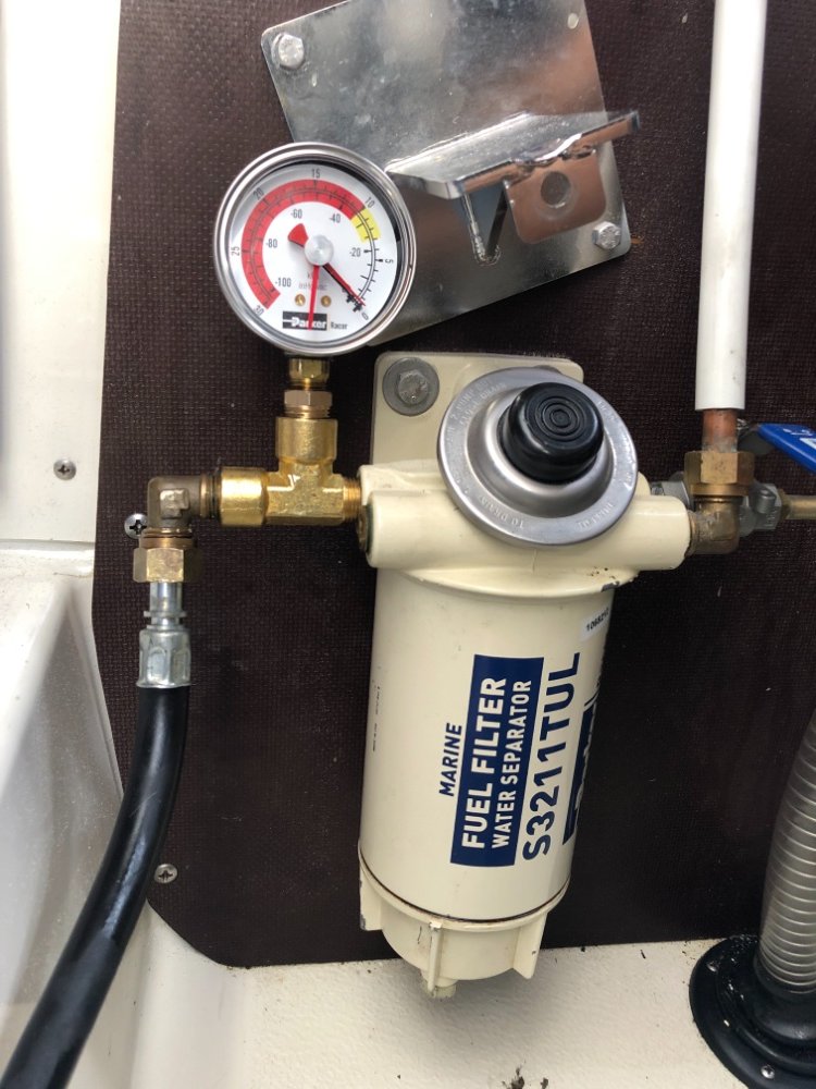

stian_188 Svart 5.Mars.2022 Link til dette innlegget Svart 5.Mars.2022 Har montert et slikt vacuumeter selv, og det har en rød nål som blir stående slik at du kan se hva som har vært det høyeste nivået under drift. Fungerer helt fint og selv ser jeg ikke poenget med å ha det ved førerposisjonen. Sitér dette innlegget Link to post
Timmeeh Svart 5.Mars.2022 Link til dette innlegget Svart 5.Mars.2022 stian_188 skrev for 2 timer siden: Har montert et slikt vacuumeter selv, og det har en rød nål som blir stående slik at du kan se hva som har vært det høyeste nivået under drift. Fungerer helt fint og selv ser jeg ikke poenget med å ha det ved førerposisjonen. Hvis det låser seg på maks nivå, så er det jo greit. Hvis ikke Tenkte jeg det hadde vært greit å sett det under belastning, for jeg gidder ikke gå ut på dekk og under motorromsluken å se på filteret i marsjfart. Da skal man jo helst se fremover. hvor kjøpte du ditt? Sitér dette innlegget Link to post
stian_188 Svart 5.Mars.2022 Link til dette innlegget Svart 5.Mars.2022 Rød nål blir stående på max nivå ja. Kjøpte på Ebay, mener det var billigst å kjøpe RK 19671 som kommer med T-håndak for bruk til FG500 filtrene. Ikke spesielt billig men vel verdt det syns jeg. Sitér dette innlegget Link to post
