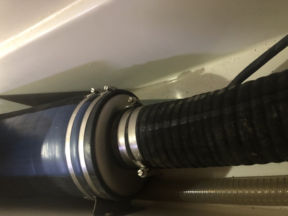

Har lignende problem med min 38 hk Yanmar. Den har en utpreget burp-burp lyd som er mye høyere enn andre båter med samme motor. Forstår på Hanseforumet at årsaken er for stor dimensjon på eksosslange og lyddemper ( trolig dimensjonert for alle motorer som ble levert som opsjon), noen har prøvd å sette på en ekstra lyddemper med minimal effekt. Har funnet en som har hatt suksess med å sette inn en «restrictor» i lyddemper som bremser vannet inn i lyddemper slik at den får bedre effekt. Har en plan om å følge opp dette videre til vinteren ( må ikke begrense så mye at det går ut over kjøling, så må avklare med Yanmar.
kan det være noe lignende hos deg? Har også hørt om en som hadde lyddemper montert feil retning ( det står pil på).

Jeg har også samme lyden fra min 38 HK Yanmar. Høy "burp-burp"lyd som du kaller det. Hos meg står ut og inntaket til potta skeivt, som beskrevet i mitt forrige innlegg, og jeg har hørt at det er årsaken. Har ikke prøvd noe særlig å rette på akkurat dette, da gummibelgen har "klistret seg godt fast til metallokkene på potta,
men har hørt at dette er årsaken til den uvanlige lyden.

Vi kaller det Hanse-lyd. Samme lyd i et vennepartier 370 med 38hk og vår 430 med 54hk. Håper du får god erfaring med restriktor og deler info. Det høres nesten ut som røret i Jannmars tegning ikke sitter langt nok nedi lyddemper, men at det er noe eksos som slipper ut tørt.

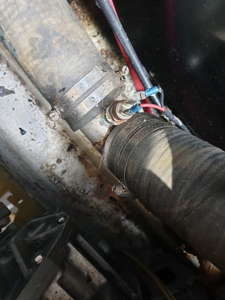

Det er samme opplegget på vår 6LPA-DTP. Det er en temperaturføler/alarmgiver som er montert i eksosslangen, ca 60-70cm bakom eksosbendet. Prinsippet er en "omvendt" termostat-bryter. Ved korrekt temperatur på eksos/vann er det ingen kontakt mellom kontaktterminalene, men dersom temperaturen blir for høy, kobler bryteren termostatkontaktene sammen. Ledningene fra føleren er ført frem til ei varsellampe i dashbordet, som så vil tenne ved for høy temperatur i eksosslangen. For at dette skal virke, må altså begge ledningene/terminalene være tilkoblet føleren. Jeg byttet føleren for 2-3 år siden, da den tidvis drev og ga falsk alarm. Ny føler fås kjøpt/bestilt hos Yanmar deleforhandlere.
