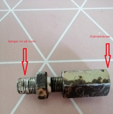

tcic1 Startet 29.Juni.2019 Link til dette innlegget Startet 29.Juni.2019 Hei , har skiftet instrument og det fulgte med oljetrykksbryter som jeg skal skifte. Gjengene inn til motor er nok ikke som på bilde da denne satt løst og den tar ikke gjenger ( mm ? ). Lurer på om det er tommer her ? Hvor kan jeg enkelt få tak i denne overgangen som oljetrykks bryteren skal skrus inn i. Eller er det andre løsninger som å få satt fast denne inn til blokka for ever da jeg kan skifte bryteren uten at denne løsnes. Sitér dette innlegget Link to post
janet Svart 29.Juni.2019 Link til dette innlegget Svart 29.Juni.2019 maritim.no har en del overganger vil tro det er en form for tommegjenger ja Sitér dette innlegget V8 rules. Link to post
dieselfan Svart 29.Juni.2019 Link til dette innlegget Svart 29.Juni.2019 (redigert) På bildet ditt så er venstre gjengeparti dessverre fylt opp med gjengene fra blokka. Ganske sikker på at de gjengene nå er defekte.... beklager Redigert 29.Juni.2019 av dieselfan (see edit history) Sitér dette innlegget Link to post
tcic1 Svart 29.Juni.2019 Emnestarter Link til dette innlegget Svart 29.Juni.2019 dieselfan skrev 6 minutter siden: På bildet ditt så er venstre gjengeparti dessverre fylt opp med gjengene fra blokka. Ganske sikker på at de gjengene nå er defekte.... beklager Det er gjengeteip som vises på bilde. Litt usikker på om gjengene i blokka er ødelagt. Ønsker derfor å vite om det er mm eller tomme gjenger her. Sitér dette innlegget Link to post
Komodo Svart 29.Juni.2019 Link til dette innlegget Svart 29.Juni.2019 Tipper på at det er rørgjenger, kan se ut som NPT. Men det er vanskelig å gi råd når du ikke oppgir noen mål. Du må måle diameteren med et skyelære. Mål helst stigningen med gjengelære også. Sitér dette innlegget Draco 20 blir jolle Skroggjennomføringer og materialkvalitet DIY Badeplattform DIY Anker i syrefast Link to post
tcic1 Svart 29.Juni.2019 Emnestarter Link til dette innlegget Svart 29.Juni.2019 Komodo skrev 7 minutter siden: Tipper på at det er rørgjenger, kan se ut som NPT. Men det er vanskelig å gi råd når du ikke oppgir noen mål. Du må måle diameteren med et skyelære. Mål helst stigningen med gjengelære også. Hei, jeg tror ikke løsningen er å måle gjengene på trappen på bilde. De var full av gjengeteip av en eller annen grunn derfor løs. Så jeg tror den er feil. Kan kjøpe slik gjenge måler å se om jeg greier å måle gjengene i blokka med enten mm eller tommer. Men det finnes utallige slike motorer så tenkte om noen visste det. dieselfan skrev 21 minutter siden: På bildet ditt så er venstre gjengeparti dessverre fylt opp med gjengene fra blokka. Ganske sikker på at de gjengene nå er defekte.... beklager Det er gjengeteip som vises på bilde. Litt usikker på om gjengene i blokka er ødelagt. Ønsker derfor å vite om det er mm eller tomme gjenger her. Sitér dette innlegget Link to post

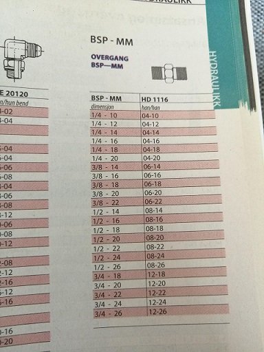

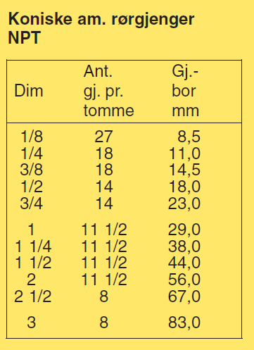

Komodo Svart 30.Juni.2019 Link til dette innlegget Svart 30.Juni.2019 tcic1 skrev 1 time siden: Det er gjengeteip som vises på bilde. Litt usikker på om gjengene i blokka er ødelagt. Ønsker derfor å vite om det er mm eller tomme gjenger her. Det er vel neppe verken tommer eller millimeter. Det er nok en eller annen rørgjenge. Hvis du måler innvendig diameter på hullet kan du bruke tabellen under til å finne ut hvilken gjenge det kan være. Bruk en lommelykt og et forstørrelsesglass, så studerer du om gjengentoppene er skadet. Det kan utgjøre alt fra et par tiendedels millimeter til hele høyden på gjengen. Sitér dette innlegget Draco 20 blir jolle Skroggjennomføringer og materialkvalitet DIY Badeplattform DIY Anker i syrefast Link to post

tcic1 Svart 3.Juli.2019 Emnestarter Link til dette innlegget Svart 3.Juli.2019 Hei , da fikk jeg løst problemet - en mekaniker som jeg kjenner tok turen ned for å sjekke. Han hadde med utstyr for å måle å se gjenger etc. Det var gjenger med kon og gjengene på bolten ( ansatsen eller hva det heter ) var helt feil og festet med gjenge teip og noe gumgum … :( Etter at han renset og gjenget opp med verktøyet sitt i blokka så hadde han med forskjellige ansatser og en av de passet 100 % . På med gjengeteip og skrudde inn og problem løst. Ja slik er det når forrige eier eller noen lagde lettvint løsning selv om det har holdt i mange år . Tusen takk for hjelpen alle sammen , det har vært godt og nyttig å lese alle innleggene for en kløne på rør / gjenger / mm. tommer etc. Da ønsker jeg bare en riktig så god sommer til dere. Sitér dette innlegget Link to post
