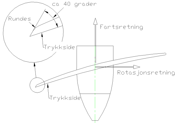

Hadde samme ulyden på min høyre propell, selv om den kom rett fra Winrace pga grunnstøting.
Før jeg sjøsatte i år tok jeg flatfila og dro forsiktig over eggen på propell bladene.
Lyden var borte etter det, så ikke vær redd for  å prøve, det skal ikke mye til.

LM 605 skrev On 30.6.2019 at 15.13:
Vil forsvinne om propellbladene files litt på kantene, men kan ikke helt huske helt  hvordan dette gjøres.
Du skal file avløpskanten på propellen (der vannet slipper).
Jeg la en gang inn en skisse her på BP om hvordan det skal gjøres, men finner den ikke i farten. Det viktige er at kanten skal files litt skrått, slik at den ikke er symmetrisk.
Det er snakk om bare litt filing. Ikke noe problem å gjøre det selv.
TF skrev for 5 timer siden:
Her er en skisse, aner ikke hvir den kommer fra
Der var den, ja. Den kom fra meg.
Den er basert på mange års erfaringer med vannturbiner og vibrasjoner. Det viktigste er at avløpskanten er usymetrisk og skarp.
