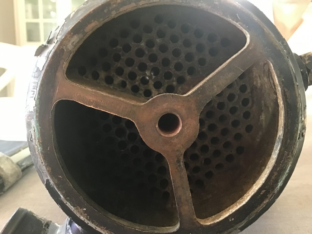

Du har ikke akkurat brukt my tid på å dele hva det er du har (Motor merke, typebetegnelse, årsmodell feks ) så da er det heller ikke så lett å hjelpe deg spesifikt. Varmeveksler innsatser som veksler sjøvann/frostveske som er fra 80 tallet er ofte av en kobber-nikkel legering.
Jeg setter slike plugger med Loctite for sylindrisk fastsetting og bruker ca 0.01mm press og en rille som Loctiten ligger i (resten blir stor sett skrapt bort ved trange pasninger.

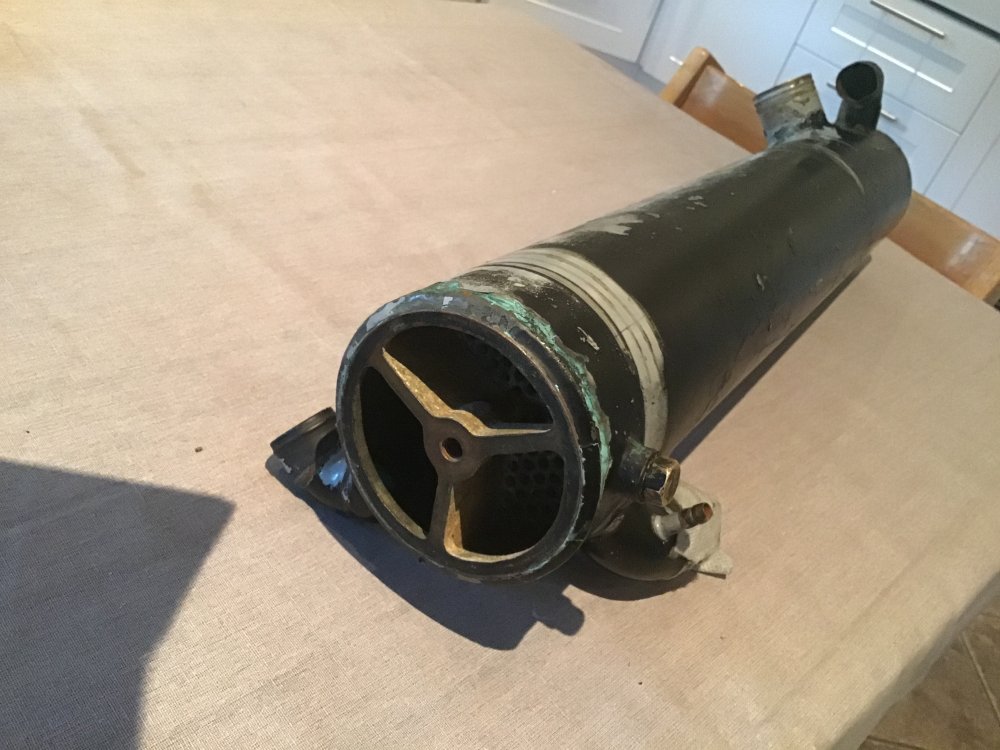

Motoren er en mercruiser Thunderbolt 305 5.0 v8 fra 1999. Varmevekslere er ikke original. Vet ikke merke på den. Den ble montert på av tidligere eier av båten. Jeg har hatt båten nå i seks år. Ser at en orginal varmeveksler koster ny 12000 kr, så jeg tenkte å gi denne gamle en kjangs.
er det noe mulighet å bruke to kompenent stålplast eller noe pasta som herder og fester seg?
Skjønner godt at du vil prøve å redde den noen år til.
Har ikke erfaring med, men heller ikke særlig tro på å bruke araldit & fordi det er nesten dødt og jeg forventer at kjølerinnsats er av et materiale som utvider seg relativt mye og det er ikke en god kombinasjon selv om diameteren er liten....
Ville heller brukt en messingstang, ruffsa overflata med slipepapir og brukt Loctite/låsemiddel
Om du ikke har dreiebenk så kan du spenne fast en bit i en boremaskin eller drill og tilpasse diameter med flatfil eller slipepapir...
Høres litt harry ut kanskje men det virker....
Nå har du jo fått flere gode råd, så du får bare velge en løsning du har mulighet til. Jeg ville nok holdt en knapp på tipset til @mateco, bortsett fra at jeg ville loddet i tillegg. Før du slår inn pluggen bør du brotsje opp hullet, evt. slipe det opp med smergelpapir slik at du kommer inn på friskt metall. Brotsjer du blir hullet antagelig rundt nok til at du kan slå inn en plugg som er svakt konisk uten å lodde også. Nå høres det jo ut som om @dieselfan har god erfaring med å slå inn en plugg med loctite, så det blir sikkert også bra til dette formålet. Jeg vet ikke hvordan denne veksleren er produsert, men ofte blir slike vekslere laget ved at rører blir valset inn i rørplata slik at det blir tett. Spesielle valsemaskiner til dette. De blir altså ofte ikke sveist eller loddet. På større varmevekslere, f.eks. dampkjeler, economizere eller varmevekslere for fjernvarmeanlegg er det stålrør som blir sveist i ei rørplate av stål. Plugging av slike rør foregår ved at det blir slått inn en svakt konisk stålplugg som blir sveist fast. I de tilfellene er det snakk om så høye temperaturer at loctite er utelukket.
Varmeveksleren er produsert i USA. Blant annet OSCO produserte/forhandlet slike. De utmerker seg ved ikke å være særlig reparerbare og er av typen 'bruk og kast'. Ofte er det slik at når ett av kjølerørene er kaput, kommer det fler etter hvert. Hadde det vært meg, ville jeg satt inn en fingjenget skrue med tettemiddel (eks. Loctite) i hver ende. Og latt det være med det. Man kan sikker lage mye fin jobb til begrenset nytte på en slik veksler. Jeg solgte en slik, med hele kjølerør, for et tusing eller så. Og så kjøpte jeg en Bowman varmeveksler på finn.no. Den veksleren jeg kjøpte hadde ikke vært i bruk. Betalte 4000 kroner, og den fungerer perfekt. Som eksempel, se en av de senere postingene på 'Byggingen av Hulda' her på forumet.
I gamle dager når radiatorer på kjøretøyer ikke var laget av plast var det ett radiator verksted i hvert tettsted
Det røret som lakk ble blendet der det lakk med å sølvlodde.
Derfor vil jeg tro at dette er en velkjent og god måte å gjøre det på.
I dette tilfelle kommer man jo til endene i motsetning til en radiator der man blendet røret på bruddstedet.

Problemet med å sølvlodde et slikt rør som hos @Maxum sc, er at rørene ved siden av det som blir reparert slipper fra endestykket. Plutslig har man fem rør som lekker, ikke bare det ene.
Det gir mening når man ser hvor nærme disse rørene sitter hverandre.
På en radiator blir ikke røret ved siden av like varmt for de avstanden er større.
Om det ikke er en original Mercruiser del, så er den ganske lik.
Mercruiser manual opplyser om at på varmeveksler kan inntil 3 rør plugges uten problem.
Jeg hadde et lekk rør i Mercruiser original vv på en av dieselmotorene. Røret som var lekk hadde blitt loddet igjen
på den ene siden under produksjon, var helt ytterst i periferien, så vann hadde stått uten sirkulasjon som sikkert var årsak til at det hadde korrodert.
Plugget det med en messing (eller kobbernagle, husker ikke helt) som jeg pusset litt kon. Hadde på litt tokomponent lekkasjetetter og banket forsiktig inn naglen. Rørene er rundt 6mm innvendig diameter, så det er lett å finne noe som passer som plugg.
Nå var røret på min vv tettet på den ene siden under produskjon så behøvde bare tette på en side.
Trådstarter tetter selvsagt i begge ender på røret som er lekk.
Selve innsatsen er slagloddet rundt og rørene er presset eller valset fast.
