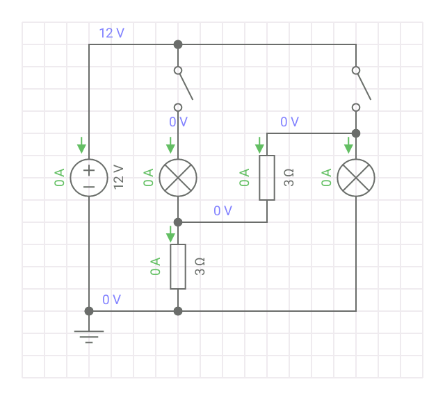

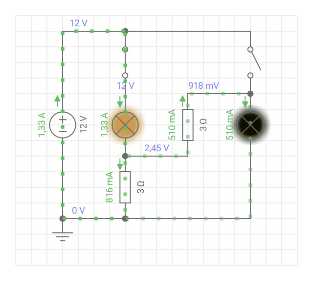

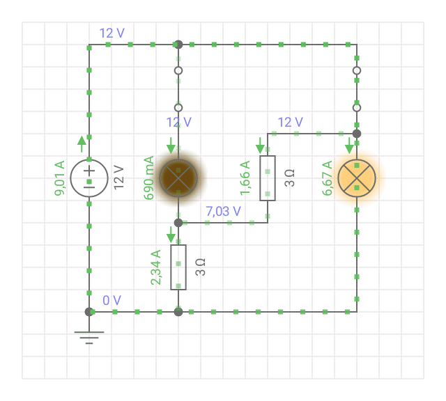

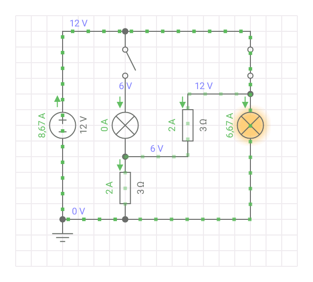

ozo Svart 1.Juli.2019 Link til dette innlegget Svart 1.Juli.2019 For å få den effekten du beskriver må du ha minst to feil i anlegget. Her er en skjematisk beskrivelse av den enkleste varianten, men når det er slike feil ute og går, kan det gjerne være flere. Derfor anbefaler jeg på det sterkeste (som flere har nevnt) å gå over alle koblingspunkter. Gjerne demontér, puss rent, smør opp, og sett sammen. Her er det valgt 20W som innebelysning (pæren til venstre), og totalt 80W på lanterner. De to motstandene angir kombinasjonen av dårlig jording (minus) og overslag. Disse er satt til 3 ohm for å gi omtrent det resultatet du beskriver, men kan som sagt være (en kombinasjon av) andre verdier. Her er innebelysning slått på. Den virker, men har redusert effekt pga. dårlig jordforbindelse. I tillegg går det en liten lekkasjestrøm via lanternene. Her er lanternene slått på i tillegg. Da er spenningen på innebelysningen knappe 5V, mens lanternene lyser som normalt; dog med en ikke ubetydelig lekkasjestrøm. Med avslått innebelysning øker lekkasjestrømmen. Sitér dette innlegget Link to post
