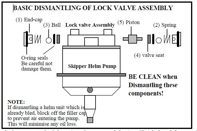

Roger jo Svart 3.Juli.2019 Link til dette innlegget Svart 3.Juli.2019 Regner med at du har denne typen rattpumpe, det skal lite til før en tilbakeslagsventil lager krøller. Sitér dette innlegget Kokekyndig maskinist kjent på kysten. Link to post
