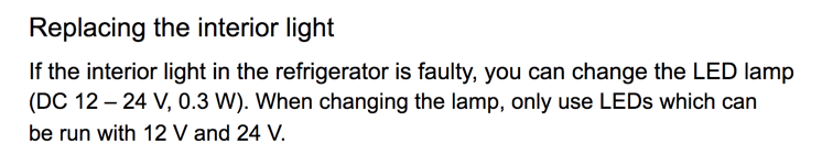

Jeg har et waeco Cr 50 kjøleskap. Lyset inne i kjøleskapet sluttet å fungere. Har forsøkt ulike pærer, men ingen virker.
Strøm inn til kjøleskap er 12v, mens batterispenning er 12,6. Litt spenningstap mao. Når jeg måler spenning der lampen skal sitte, måler jeg imidlertid 3,8v!! Her skal det jo være 12v. Har sjekket alle ledninger for brudd/irr/dårlig kontakt. Alt ser bra ut.
Ser minusen til lampen kommer fra termostaten. Kan det være dårlig kontakt inne i selve termostaten som gir lav spenning til lampen?
