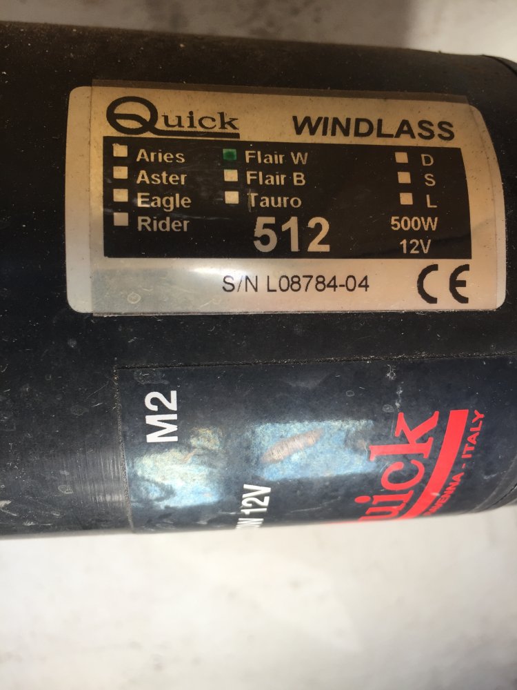

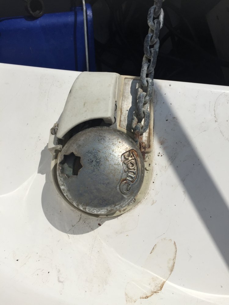

Nå ser det ut til at bauankervinsjen har trukket sitt siste sukk. Ser ut til å være en Anchorlift som trolig har vært der siden båten var ny. Det er uten frislipp og har 6 mm kjetting uten meterteller. Ukjent watt.
Det ser ut til at det meste av feste er korrodert bort ?
Har noen anbefalinger på en erstatning?

Det endte med at jeg kontaktet Anchorlift og fikk anbefalt denne http://anchorlifttechnic.com/windlasses/windlasses-20-35_foot_boats.html i 900 (1000 W). Jeg har brukt den et par ganger nå og det virker som at den gjør jobben. Overrasket over at det bare sitter en 500 W hos deg når anbefalingen jeg fikk var en 1000 W.
Jeg hadde litt lyst på denne https://www.seasea.no/ankarspel-italwinch-pro-800w for da hadde jeg fått teller også, men den jeg kjøpte passet rett inn i hullene og kablingen og var således mye enklere å montere. Bruker slike https://www.maritim.no/markor-kjetting for å ha litt kontroll på lengde kjetting som går ut.
Nå blir det ankring for alle pengene :-)

Bellil skrev for 14 timer siden:
At en forhandler av vinsjer anbefaler noe som er overkill er vel ikke overraskende? ? 500 watt er orginalt på en 32 Sport, og tilstrekkelig for 15 kg anker og 50 meter kjetting. Med 1000 watt er du nå oppe på hva båter på 40+ fot og 12+ tonn bruker. Så får da håpe den gjør jobben ?
