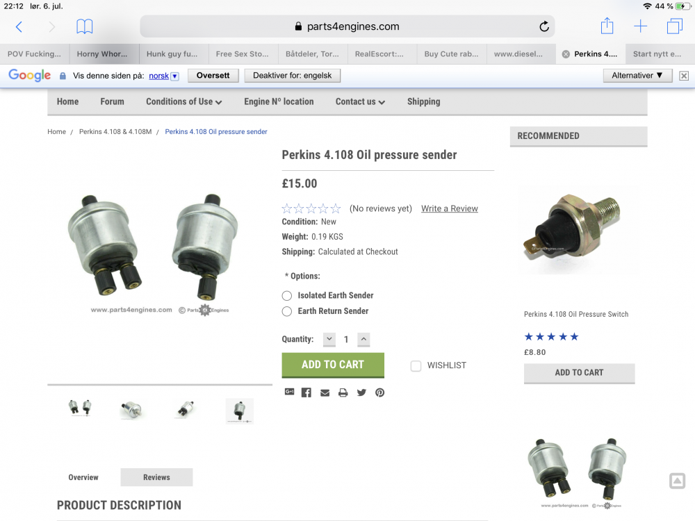

Jeg har en Perkins 4108 som etter overhaling varsler på oljetrykket gjennom busseren.
jeg har sjekket oljenivå å det er helt innafor.
det jeg misstenker er at giveren tuller med meg, eller rettere sagt at jeg har montert feil giver.
jeg har brukt den giveren som er til venstre, med earth return sender. Men jeg gjetter på at jeg skall ha den andre som er isolert jord.
motoren er ju jordet allerede.
hva tenker folket, kan det være så enkelt?

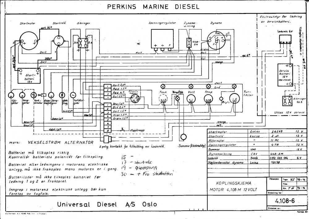

I følge dette skjemaet så ble motoren levert med to polet el. anlegg på slutten av 70 tallet og begynnelsen av 80 tallet.
Først et enkelt spørsmål: Har du et instrument som viser oljetrykk? Hvis du kun har alarm så skal du ikke bruke en oljetrykksgiver men en oljetrykksbryter som gir kontakt ved lavt oljetrykk. En oljetrykksgiver vil gi spenning til instrumentet over hele måleområdet og kan gi nok spenning til å aktivere buzzeren.
Hvis dette skjemaet stemmer med din motor så skal minus fra oljetrykksbryter kobles til minus på startmotor

Jeg har kun lyd alarm, å har da følgelig installert oljetrykksgiver, mår jeg skall ha oljetrykkgiver.

Reagerte litt når jeg brukte den gamle hedlige kretssjekk pennen og lampa lyste med forskjellig styrke, alt ettersom jeg justerte gassen.
